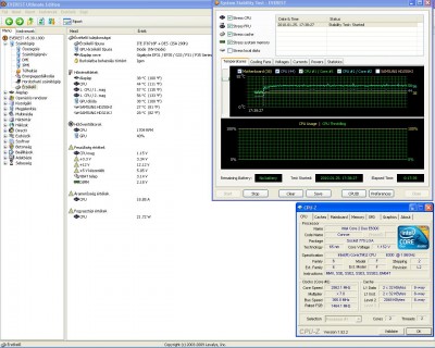

Noh, MCH, FSB most kap 0,2V-t, kicsit visszább vettem a feszt, és most megy a teszt 485*8,5-en. Kíváncsi vok...Így kap 1,184-et, és néha felugrik 1,2V-re... Ez az órajel már volt tesztelve, csak stabil 1,2V kellett hozzá.
Ha meglesz a félóra utána kap egy restartot, hogy ki-be fog e kapcsolni...

Csináltam már én is 1-2 tesztet alacsonyabb feszeken:
3200@1,072v
3500@1,152Hogy miért? Ezért...

Nha vettem viszább kicsit még, 4,1Ghz 1,2V-n 24/7-re még jónak számít? Mert 4,12-n is ugye primestabil volt, de most dobott egy restartot a gép csak úgy...Most próbálgatom így.
hackeeeee
Jómunkásember
Nha megpróbáltam 490*8,5-et 1,2V-n, de ahhoz már kevés... Ahhoz kéne még1 lépcső valszeg, de akkor már néha néha át át ugrik 1,216V-re.
