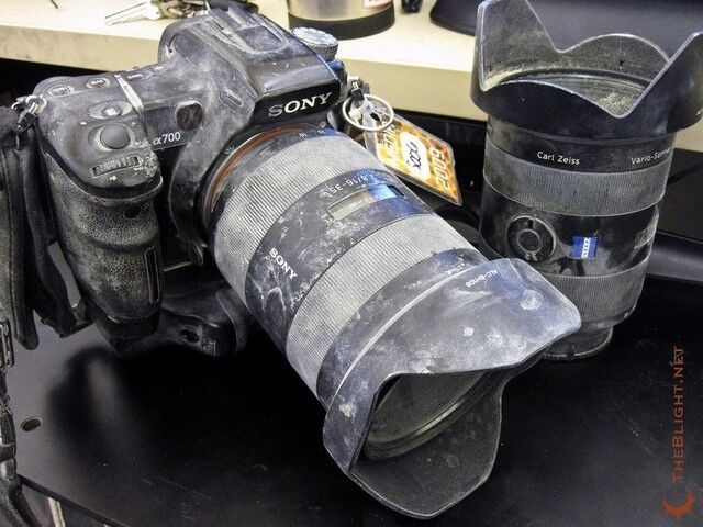

Volt egy Sunday Morning Photographer cimen futó "blog", az egyik cikk arról szólt hogy ha annyira könnyen karcolódnának a frontlencsék, akkor az ebay tele lenne ilyen objektivekkel
Ellenben van egy halom ütött-kopott objektiv és a frontlencséknek semmi baja, nézd meg hogy néz ki egy fotoriporter szettje. -
