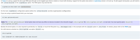

Így jó a LUKS discard vagy máshol is állítani kell valamit? Fstabba mehet a discard a opció?
a /boot/loader/entries/arch.conf -ban adtam meg az allow-discards paramétert ami a wikiben van, bebootolt a rendszer tehát nagy bajt nem csináltam. Jól adtam meg ezt az opciót?
A többi beállítással is foglalkozni kell, vagy ez így elég?

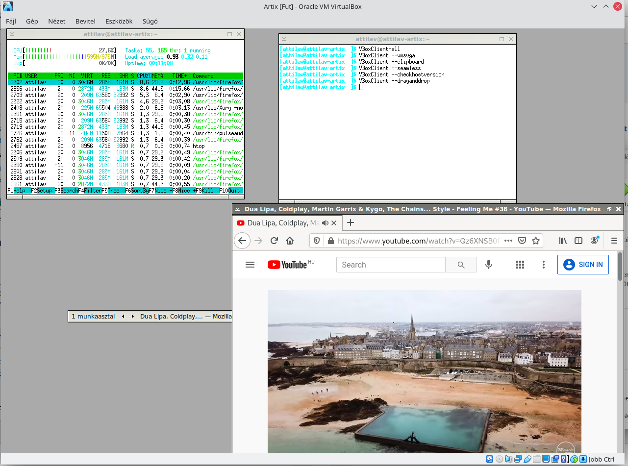

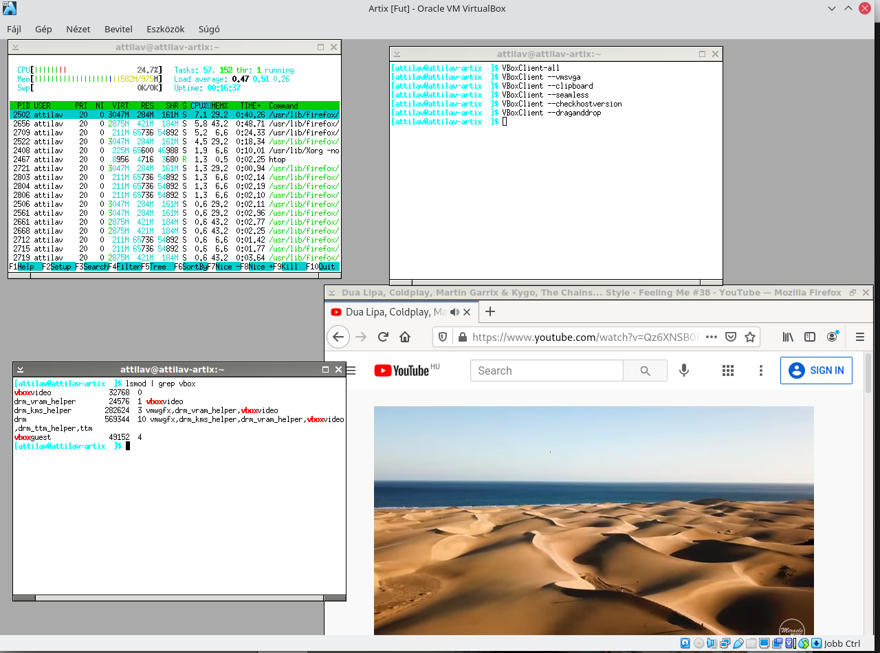

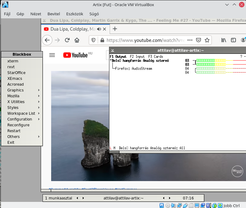

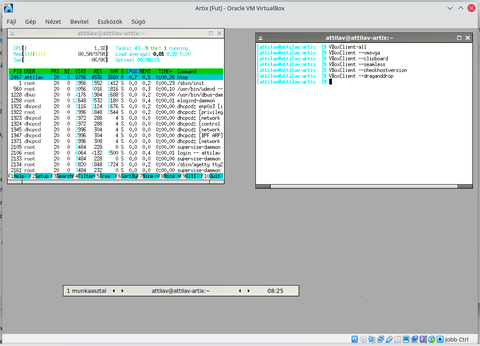

Most az i3-gaps WM -et raktam fel natív Arch-ra, ez X-es és legalább minden app fut, Sway -en sokminden nem indul el, ha bekapcsolom az xwaylandet és olyan appot indítok ami igényli akkor kidob koznolra a Sway, nincs kedvem debugolni, meg nem is értek ennyire mélyen a rendszerhez. Át chromecastoltam chrome-val tv-re az i3 képét, míg KDE-n ez a művelet 100%-on pörgette a procit, itt beérte a chrome 50%-al, és a chromecastolás befelyezése után a terhelés visszaesett a normál terhelésre 5-10%-ra, ez KDE esetén marad 100%-on és csak a restart segít. A tiling wm mintha tv képernyőre termett volna sokkal kezelhetőbbnek tűnik tv-s böngészésre, online webes videózásra. A memória foglaltság a chromecastolás alatt ~1gb körül volt, ez a KDE alatti chromecastoláshoz képest nagyon jó! Gondolkodok pl egy Rock Pi X x86-os sbc beszerzésén, ebben csak 4gb memória van, de pálcika wm-ek mellett ez bőven elég lenne, kifejezetten tv-s böngészéshez venném. Openbox-al is próbálkozni fogok(virtuális gépen nagyon jók a memória foglaltsági tapasztalataim), már fel is tettem a natív rendszerre, csak ezt bonyolultabb testre szabni mint a sway/i3-at, jól jönne ha megdobnál néhány példa konfiggal, leírással. Felfedeztem ha rendszerindítás után egyből KDE-t indítok és kilépek belőle konzolra akkor a szutykai a memóriában maradnak, sokszor igen magas proci terhelést okozva, amin csak a restart segít. Ha indítás után közvetlenül sway/i3-at indítok akkor sokkal pattógósabb a gép töredék a proci terhelés és a memória foglaltság, és még a chromecastolás is 50%-al kevesebb procit fogyaszt, még akkor is ha webes videót nézek közben, tehát a pálcika wm-ek használhatóvá tették a chromecastot de az 50%-terhelés még mindig sok, ezen lehetne még kicsit faragni ha linux szakértő lennék, de sokat faragni nem lehetne belőle valószínűleg, talán egy -10%-ot. Windows alatt a KDE-hez hasonlóan szintén közel 100% terhelés van chromecastolás közben.
attilav2

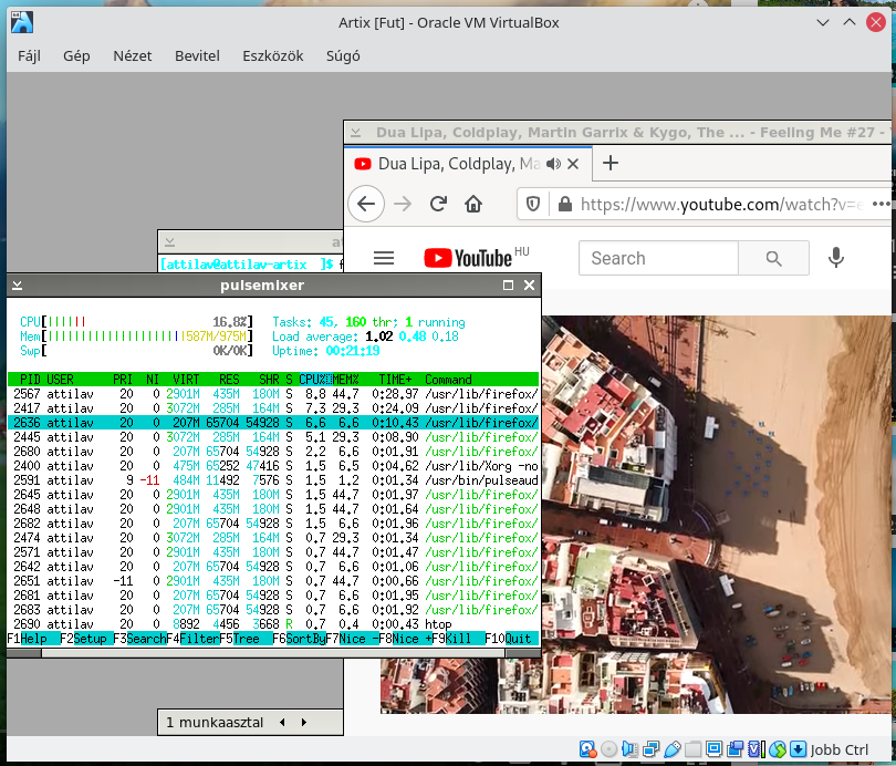

Sway ~150mb-ot eszik ezen a vboxos artixon, blackbox 75mb-ot eszik.
Mikor feltettem a firefoxot magával húzott vagy 600 megát, és ha elindítom akkor ~300 megára felugrik a memória foglaltság. Artix-on egy csomag több tárolóból is elérhető community, galaxy, stb ez újdonság az Arch-hoz képest. -

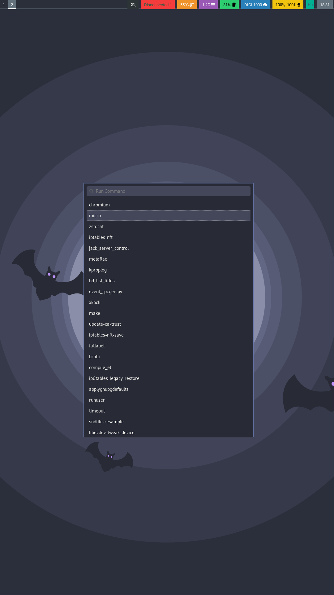

Jo kis alkalmazasmenu-t allitottam be magamnak sway ala, arch wiki alapjan, .desktop fajlokat is listazza:
bemenu is a native Wayland dmenu replacement which can optionally be combined with j4-dmenu-desktopAUR to provide a Wayland-native combination for launching desktop files (as i3-dmenu-desktop does):
j4-dmenu-desktop --dmenu='bemenu -i --nb "#3f3f3f" --nf "#dcdccc" --fn "pango:DejaVu Sans Mono 12"' --term='termite'A sway/config-ba a kovetkezokepp irtam be, es mukodik:
set $menu j4-dmenu-desktop --dmenu='bemenu -i --nb "#3f3f3f" --nf "#dcdccc" --fn "pango:DejaVu Sans Mono 12"' --term='termite'Elotte termeszetesen felraktam a dmenu-t ugy hogy a wlroots-t hasznalja, meg a j4-dmenu-desktop AUR csomagot. A firefoxnak es a brave-nak csinaltam az /usr/share/applications ala uj desktop fajlokat - firefox-wayland, brave-wayland - amik wayland modba inditjak megfelelo parameterekkel ezeket a bongeszoket, a regi parancsikonokat meghagytam, hiszen nemcsak sway-t hasznalok hanem KDE-t is.

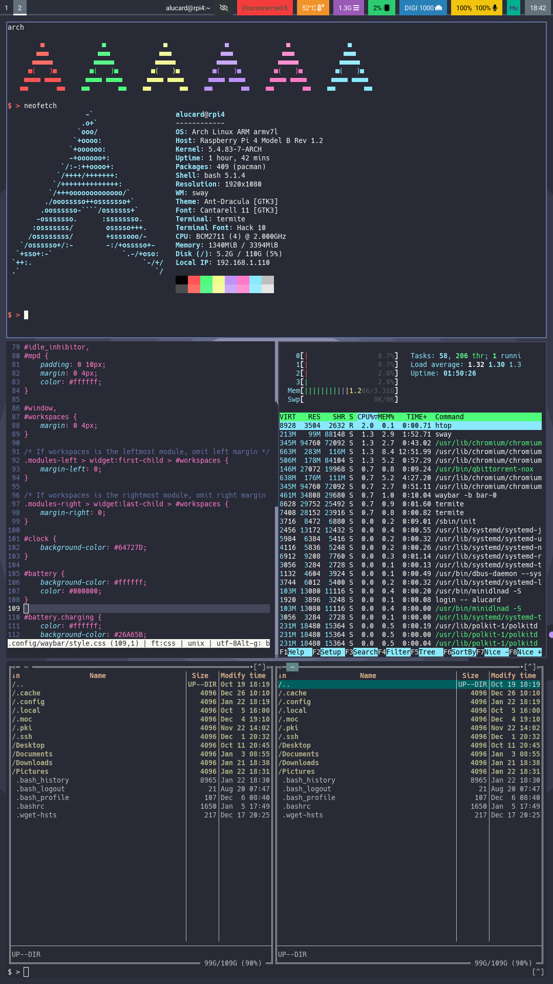

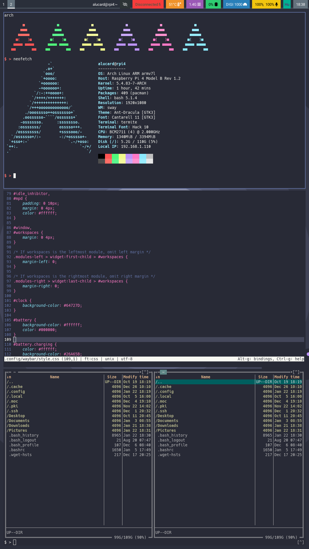

Én bekonfigoltam vágólap-kezelést, és notifications is van, igaz csak eszköz csatlakozáshoz és leválasztáshoz használom, és mégis milyen keveset eszik a rendszer. Ezek nem tételek. Az asztali ikonok kirakásának lehetősége is minimálus fogyasztású. Xfce alatt meg a compositort anno is kikapcsoltam, mert minden animáció idegesít, és még így is hatalmas lépés volt az Openbox-ra váltás fogyasztás terén. Rég volt már az, mikor az xfce tényleg keveset fogyasztott... És akkor itt van még az, hogy borzalmas randa 😄
Shyciii
Azért az 1330MB elég sok. Openbox alatt sem foglalt nekem ilyen sokat ezzel a pár programmal, és azért az Openbox már "GUI"-s, bármit is jelentsen ez. Ugyanúgy meg volt mindene, mint az előtte levő XFCE, KDE változatoknál. Egyedül az asztalra kihelyezett ikonokat nem használtam, de azt még a Windows rendszeren sem használom. Viszont Openbox alatt nem használtam egyedi scripteket alap funkciókra. Winyó mountolása is az udiskie volt stb, de ennyit nem foglalt pár proginál akkor sem.
Most meg egyenesen keveset mutat Bspwm alatt minimalizálva amennyire csak tudtam. Most pl fut egy terminál ablak, egy Chromium 7db füllel és 607MB-ot mutat. -

swaybg húzza be a hátterem. [kép]
