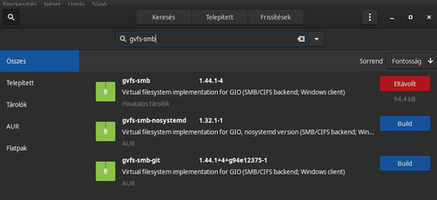

Nem frissítek sűrűn.
Pont ezért is töröltem a gnome-software csomagot, (tudom, gnome, pfuuuj, de nekem bejön) mert bármit állítottam be neki, nálam folyton okoskodott, hogy van frissítés.
Szóval, nem sűrűn frissítek, de ezt most sikerült éppen elkapnom.

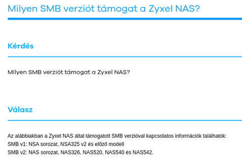

A doksit elolvasva nem igaz, hogy nem támogatott az SMB1, csak default-ban a minimum verzió SMB2-re van állítva.
Szóval, én a /etc/samba/smb.conf-ba betenném aclient min protocol = NT1sort.
