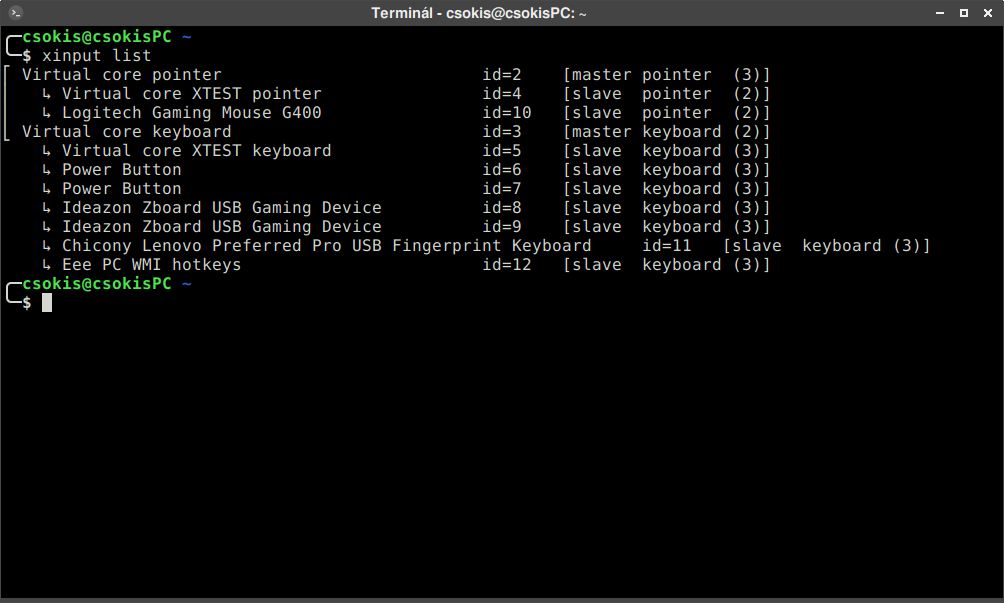

Okes, osszeraktam a kepet, sikerult megcsinalni, koszonom
Akadt megy problemam. Vsyncet hogyan tudom bekapcsolni? picom -ot feltelpitett, szepen fut, transperency, fading, minden mukodik, de hiaba van a vsync bekapcsolva, nem segit.
etc/X11/xorg.conf.d/20-intel.conf -ban be van kapcsolva a tearfree, de ez sem segitett.

xinput set-prop 'Logitech Gaming Mouse G400' 'libinput Accel Speed' '-1'Értelem szerűen a Logitech Gaming Mouse G400 helyett a te egered neve kell. Így minden indítás után kikapcsolódik az egér gyorsítása, ahogy nálam is.

Majd talán valaki más. Mondjuk az is érdekes, hogy nálad miért jelenik meg háromszor is az egér?!
Nálam mindig csak egyszer szerepel.
