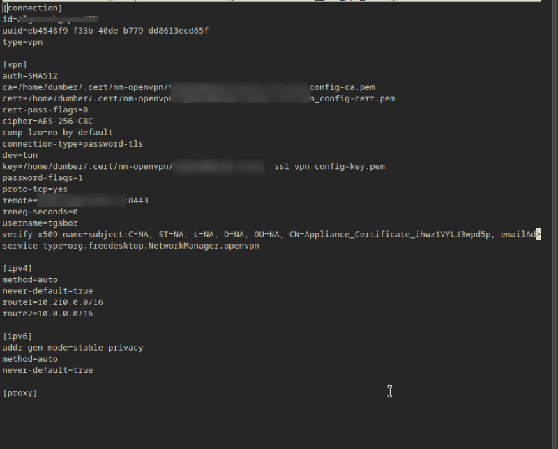

Sziasztok
Kérlek segítsetek "látni", mert valamit biztos nem veszek észre.
Adott a saját gépem ahol használok openVPN-t. Ha felcsatlakozom a VPN-re akkor csak a oda irányított forgalom megy rajta keresztül. Minden más a normál internet csatlakozáson. Természetesen a VPN setting-ben benne van a never-default=true.
Felraktam jó pár linuxot az emúlt napokban calamarch, manjaro - kde, gnome DE-vel
Hiába kattintom be a VPN settingsben (és a config fileban is benne van) a "Use only for resouces on this connection" mégis teljesen belassul a weboldalak lekérése. (nem kerüli ki a VPN-t.)Mit kellene még tennem?

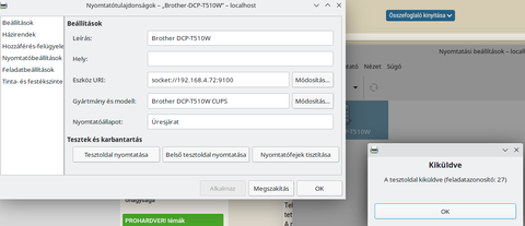

Info hozzá:
A cups debug-ra állítva:
/var/log/cups/error_log
nincs bejegyzés/var/log/cups/page_log
Brother-DCP-T510W dumber 27 [15/Dec/2021:20:28:54 +0100] total 0 - localhost Test Page - -Brother-DCP-T510W dumber 28 [15/Dec/2021:20:37:39 +0100] total 0 - localhost Test Page - -Brother-DCP-T510W dumber 29 [15/Dec/2021:20:40:14 +0100] total 0 - localhost Test Page - -
/var/log/cups/access_loglocalhost - - [15/Dec/2021:20:28:51 +0100] "POST /printers/Brother-DCP-T510W HTTP/1.1" 200 420 Print-Job successful-oklocalhost - - [15/Dec/2021:20:37:35 +0100] "POST /printers/Brother-DCP-T510W HTTP/1.1" 200 420 Print-Job successful-oklocalhost - - [15/Dec/2021:20:40:10 +0100] "POST /printers/Brother-DCP-T510W HTTP/1.1" 200 393 Print-Job successful-ok -

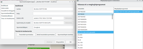

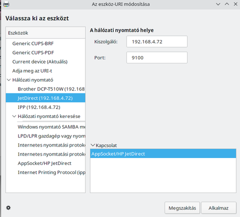

Megint problémával szembesültem. Nem akar ez az új gép összejönni
Cups + Brother DCP-T510w
Régi gépem up to date CUPS 2.4.0-4 és az AUR-ból a brother-dcpt510w csomag telepítve.
)(nyilván más is mert az évek során volt Canon Epson és HP nyomtatóm is.) (Évekkel ezelőtt Rimuru logoutos bejegyzése alapján telepítettem)
A nyomtató hibátlanul működik.Valamint szintén hibátlanul, elsőre nyomtat egy frissen felrakott Manjaro + AUR/brother-dcpt510w után is.
Valamiért ragaszkonódnék a origin ARCH-hoz.
Telepítettem már fel az elműlt 2 napban ARCOlinuxot (jü ez nem vanilla/pure) , Calamarck-al vanilla rendszert, és tettem fel ARCHwiki alapján is zsír új telepítést.
A nyomtatót feltelepíti, meg is találja a hálózaton. Csak bármely kiküldött task nem jön ki a nyomtatóból. Próbáltam az elérhető összes protokolon (a régi socket://IP alapján megy)Hibát nem dob nyomtatásnál, csak eltünteti a nyomtatási parancsot valahol a fekete lyukban.
Van ötletetek?
_Dumber_

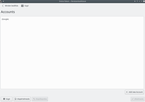

[dumber@Gabor-HP] / % kcmshell5 kcm_kaccounts
org.kde.kcoreaddons: Error loading plugin "kcm_kaccounts" "Az osztott függvénykönyvtár nem található."
Plugin search paths are ("/usr/lib/qt/plugins", "/usr/bin")
The environment variable QT_PLUGIN_PATH might be not correctly set
file:///usr/lib/qt/qml/org/kde/kirigami.2/Page.qml:301:18: QML QQuickItem: ScrollBar must be attached to a Flickable or ScrollView
"google"
Looking for plugin ""
Starting auth session with "oauth2"
Info:
caption: "google"
owner: ""
userName: ""
Received session response
Info:
caption: "google"
owner: ""
userName: ""Elején hiányol egy könyvtárat, de nem mondja meg, hogy melyiket.
A QT_PLIGIN_PATH-ra meg ez a helyzet:[dumber@Gabor-HP] /usr/lib/qt/plugins/kcms % locate kcm_kaccounts | grep /usr/lib
/usr/lib/qt/plugins/kcms/kcm_kaccounts.so
[dumber@Gabor-HP] /usr/lib/qt/plugins/kcms % echo $QT_PLUGIN_PATH
[dumber@Gabor-HP] /usr/lib/qt/plugins/kcms %Ferltettem egy Chakra-t virtualboxba. Ott sem működik. ellenben ott már van bejegyzés az ablakban, csak a bejegyzésnek nincs neve, így működni nem működik.
Arra már rájöttem, hogy a ~/.config/signond/signon.db filban tárol. Töröltem, majd űjra végigvittem a bejelentkezést. A fiile újra létrejött, de jobb nem lett. Jogokkal is játszadoztam, eredmény 0.
Ötletem sincs. Max, hogy még mindig bugos..
_Dumber_
Nem ez alapján, de ugyan így... csakhogy a "You will get back to the former dialog:" utáni 2 kép nálam már nem ugyanúgy néz ki. Hiányzik a xxx@gmail.com bejegyzés. Nincs semmi benne. Olyan mintha vagy nem futna végig a setting, vagy nem tudná hová lementeni, vagy ha le is menti nem olvasná be a kapcsolatokat az ablakba.
Pedig az írja, hogy:
"The autentication process is complete. You may now close..."Logokat erről merre találok?

Adott egy ARCH + KDE telepítve. (kézzel), KIO és Kaccount elvileg teljesen felrakva.
Szeretnék egy gdrive accountot beállítani. Akár a Dolhinból akár a systemsettins-online accountsból indítom a csatlakozást a következőket tapasztalom:
Google account kiválasztva - csatlakozási folyamat végigmegy - email megjön - engedélyezés megtörténik, az ONLINE ACCOUNT ablakban mégsem jelenik meg a kapcsolat.
Van valakinek ötlete, hogy miért?
Hová menti ezeket a beállításokat (csatlakozási fiókokat) a rendszer?
Én már arra is gondoltam, hogy abba a könyvtárba nincs írásjogom...
Találtam ugyan BUGriportot, de nem erről. Úgy látszik a kaccount +kio párossal folyamatosan problémája van a KDE group-nak. -
