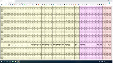

Nem a gyári hűtő lesz a gond, azzal is mennie kéne hibátlanul, fagyások nélkül. Hőfokot és minden mást hwinfoval nézünk, küldhetne róla képet. Nálam alap beállításokon kilepkedtek a játékok, hwinfoban láttam, hogy ilyenkor a virtual memory 99% terhelés volt (16GB RAM), felvettem maxra a page filet, azóta nincs gond. Ha kiraja a fontosabb értékeket hwinfoval grafikonra, az is segíthet a fagyások kiderítéseben: jobb katt az értékre, show graph.
Ha csontra fagy a gép akkor meg logot lehet csinálni hwinfoval és gép ujraindulas után vissza lehet nézni, erről már írtam ide, ha visszakesed a hszeimet, megtalálod.

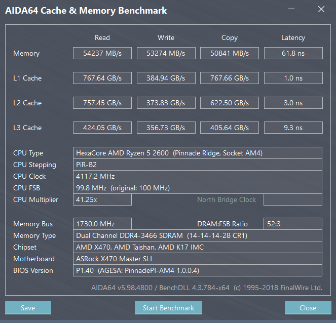

Nem állítom hogy mindenről tudom mit jelent, azt meg pláne nem hogy jók-e így, pl. ellenállásokat egyáltalán nem piszkáltam, Tomahawk állítja Auto-n ahogy jónak látja...
Minden esetre stabil és tök élhető a sebessége is.Ez a "fogjuk meg a memória saját, alacsonyabb órajelhez tartozó késleltetéseit és egy az egyben másoljuk át a magasabb órajelekhez" ötlet amúgy onnan jött hogy korábban Polaris kártyáimra flasheltem custom BIOS-t hogy gyorsabban bányásszanak...
Ez vót ugye a "memstrap"-elés, aztán hamar felhagytam vele de az ötlet megmaradt és működni látszik itt is.

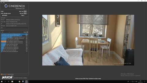

Ha már korábban megemlítettem, végre volt időm beszerelni a Silver Arrow-t. Igazán ilyen IBT futtatásoknak én még mindig nem vagyok híve, stabil a gép (tegnap is 3 órát Anthem closed alpha-ztam rajta, nyehehehe), szóval csak CPU-Z-vel terheltem, hogy legyen valami viszonyítási alapom ill. hogy lássam volt-e bármi értelme a cserének...
...aztán az előző hűtő eredményeit nagyon ügyesen nem screenshotoltam le, de legalább a lényeget felírtam...A tesztet mindkét esetben csak addig futtattam amig be nem állt az "equilibrium", értsd amíg meg nem szűnt a hömérsékletek és venti fordulatszámok ingadozása.
Minden esetben halk venti profilokat használtam, még terhelés alatt is bőven 1000rpm alatt maradva (ahogy a lenti képen látszik).Szóval a Thermalright True Spirit 140 Power CPU-Z Stress alatt, 24,2°C szobában:
CPU (Tctl/Tdie): Végleges: 77,8°C, Maximum: 81,5°CAztán következett egy jókora szenvedés, mert a Silver Arrow 2. ventije sehogy nem fért el a RAM-ok felett... amiről egyébként tudtam hogy gond lesz vele, de azt hittem majd megtrükközöm... viszont a Silver Arrow venti felfogatója rugalmatlanabb és nem ad semmi mozgásteret a True Spirithez képest, nem tudod rá eltolva felrakni a ventit, csak oda engedi ahova szerintük való... Így végül arra jutottam hogy kipróbálom 1 ventivel, aztán majd egyszer ha nagyon ráérek kitalálok rá valamit...
A Thermalright Silver Arrow SB-E, 1 ventivel, CPU-Z Stress alatt, 24,7°C szobában:
Végül is határozottan jobb lett a helyzet.
P.S.: mindkét esetben MX-4 kenyőcsöt használtam.

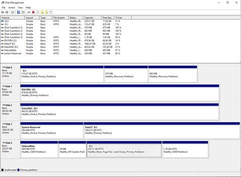

Végre valakik akik értik miről beszélek!Korábban kérdeztem win10-es topikban is azt hiszem de nem értették mire gondolok.
A rendszerem egy vadonat új M.2-es SSD-n van. Így néz ki a disk management:UI.: Amikor elkezdtem írni a problémáimról, akkor még a régi konfigom volt a profilomban, de erőt vettem magamon és frissítettem a "cuccok" részt így ott most már majdnem mindent megtaláltok (nem fért bele minden periféria a leírásba).
