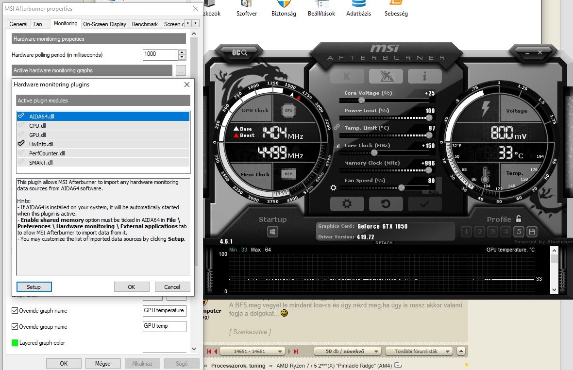

Kell még a cpuhoz ha jól tudom a hw info program is mert nem írja ki a cpu-t de lehet már fejlesztették.

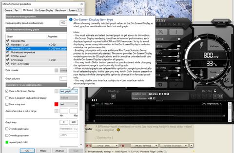

Minden esetre én használom mert több infót is tud és ha kombinálod az msi-vel azt monitorozza is játék közben.Megmutatom hogyan kell hozzá rendelni:
Az: Active harwhere monitoring graphs mellé .....ra kattints és utánna
Be kell pipálni aztán setup-ban kiválasztani amik kellenek van minden féle.A 0.1%-ot meg külön bekell állítani:

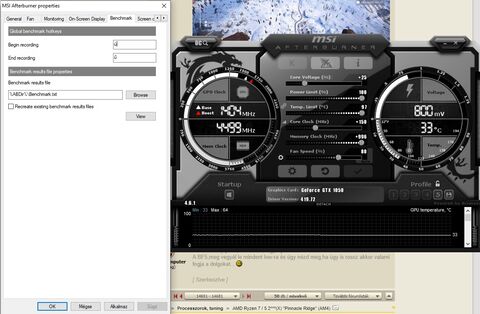

Amikor megnyomod a beállított billyentyűre ami nálam az ú-betű akkor fogja kezdeni.
Meg kell várni még rendesen betöltött a játék és utánna elkezdeni mert különben a játék töltése bezavar a monitorozásban -

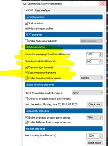

Nem a rivatunerben kell beállítani,hanem az msi afterburner-ben a monitor fül alatt be kell pipálni,mit akarsz,hogy kijelezzen...
