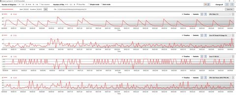

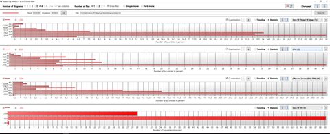

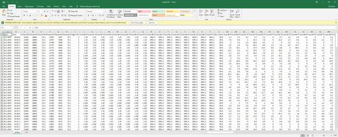

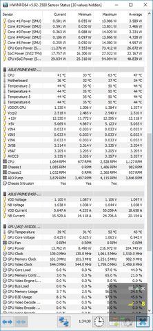

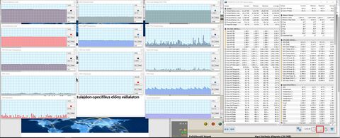

Persze, nagyon egyszerü a dolog:
Kell hozzá a HWinfo program, illetve a LogViewer for HWINFO
Hwinfot megnyitva szépen méri neked az értékeket. Az értékekre jobb kattintva Show Graph-al tud grafikonokat csinálni neked a HWinfo, ezek valós időben szépen mennek:
Bal oldalt láthatod a grafikonokat. Ezek is hasznosak, de én nem ezekre gondoltam "grafikon" alatt. Jobb alsó sarokban (pirossal bekereteztem) a hwinfoban a kis papirlap ikon a logolást jelenti, ha rákattintasz, elkezdi logolni a mért értékeket egy fájlba. Amikor rákattintasz megint, akkor abbahagyja a logolást. A fájlt megnyitva ezt kapjuk:
Ebből látjuk már ugye az értékeket, de én vizuális tipus vagyok, az excellel is lehet próbálkozni ebből grafikonokat csinálni, de én a logviewert preferálom, mert csak kiválasztja az ember a fájlt, hogy hány grafikont szeretne látni egyszerre, és kiválasztja szépen melyik grafikon mit mutasson, pl:
A grafikonból pedig oszlopdiagramot kapunk egyszerüen a timelinet megváltoztatva statistic-ra:
Ez szintén hasznos szerintem, ebből például egyből látszódik, hogy alakul a fogyasztás, terhelés stb. eloszlása.
