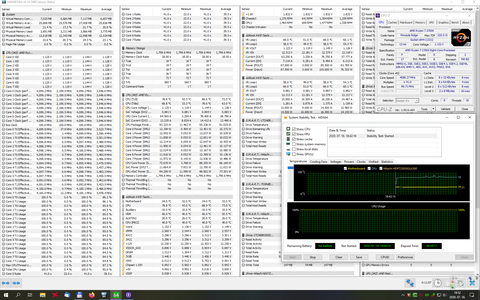

Öt napja megy folyamatosan a gép,hiba nélkül.Mikor nem használom alvóba megy magától egér kattintásra pöcre indul.Most cseréltem nemrég gput 1070 röl 2070 supere azért gondoltam hogy alapról,4ghz allcore állítom.Igazábol csak a fórumban olvasottak alapján állítgattam a biosban a dolgokat,azért kérdeztem hogy jó e így?A soc feszhez sokan írták hogy 1v körül jó nekem az 0.900 van.

Újra mértem, mert azóta lett kis változás. 7,5 éves ctg-600-80p táp cserélve lett egy zm650-ebt -re. Rx 480 helyett lett egy 5700xt. két gyatra cm venti előlről ki lett hajítva és oda raktam az eddig hátul felül lévő swif2-1201 ventit, helyükre egy arctic p12, p14 került. most az aida64 stressz tesztje, hwinfoval mérve 68-76 fokon ingadozik többnyire de megugrik 81-re de az átlag 72. ilyen magas hőfökot nem mértem se prime95-el, se intelburntestel. én azt tapasztalom, hogy fél óra aida64 és azt akkor látsz maximumot hőfokba.
PAXKER315: auton van, így aztán van minden. maxnak látok gyakran 1.5v-t, de terheléstől és programtól függően változik 1,36-1,44v között. korábban 3160-at dobott, most meg 3120-at de nem tudom miért. ha jól emlékszem korábban csak éppen 1,4v ment most meg ad neki 1,43-at. táp lehet lúdas? mert az előző 12v-je volt 12,2v most meg inkább csak 11,95v.
