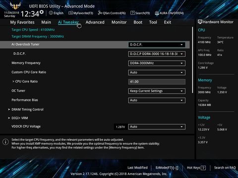

"Itt vannak a bios képek"
- Advanced > AMD CBS > NBIO Common Option > Mode0: hagyd Auto-n ! (AMD's internal description is "GnbLinuxMode", leave it on Auto! (if it's Enabled then memory/cpu bandwidth is reduced))
- Ai Tweaker > TPU: ez nem tudom mi (b450-en nincs ilyen, lehet mas a nev), egyenlore hagyd "Keep Current Settings"-en
- Ai Tweaker > Performance Enhacer: ezt is hagyd alapon (ilyen sincs b450-en)"ma felteszem az új biost este"
Ez jo otlet, eloszor toltesd be vele az Optimalis beallitasokat, majd a DOCP-ot allitsd be a memoriadnak megfeleloen, a tobbit ne piszkald az "Ai Tweaker"-en belul, s nezd meg miket allitott be (pl amiket irtam).
Teszteld kb 1 hetig, ha nincs fagyas, akkor lehet valtoztatni ezeken is.

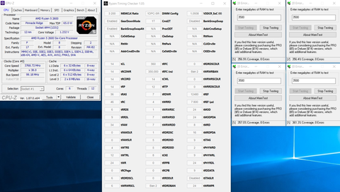

Fagyást sokminden okozhat, első körben azt deríteném ki, hogy teljesen alapon használva a gépet minden rendben van e. Én pl eddig csak a RAM-okhoz nyúltam, a CPU-t meg nem piszkáltam. Az úgyis hamar megvan mert csak szorzó és fesz kell hozzá, a memóriáknál "kicsit" több a változó
Most a 3200, 14-14-14-30-44 1.35V Prime Blend és HCi Memtest stabil.xatos3: ez neked lesz érdekes: [link] (ASUS Performance Enhancer részt nézd)

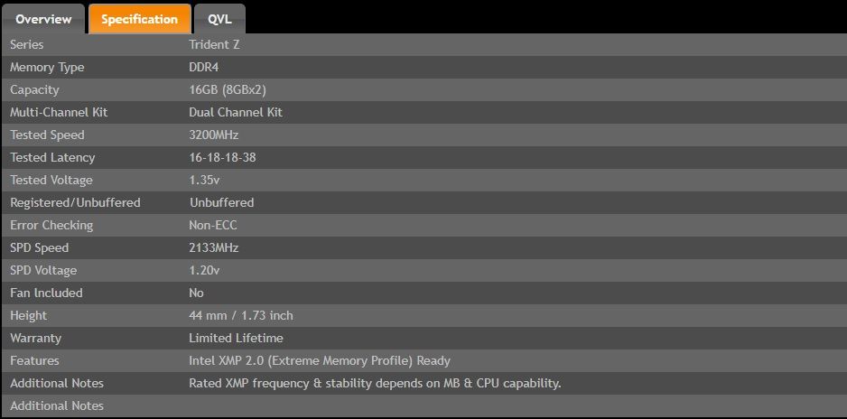

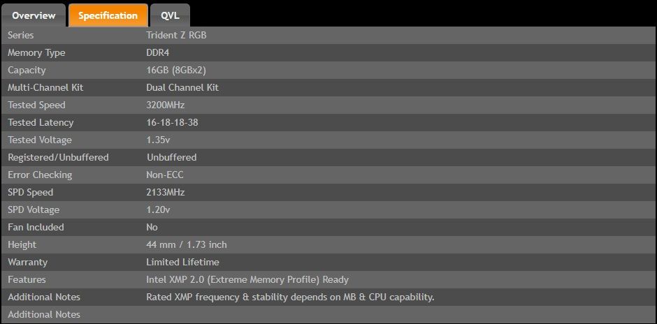

Spec alapján a F4-3200C16D-16GTZB és a F4-3200C16D-16GTZR az ugyanaz, annyi a különbség hogy az "R" végződésü az világít:

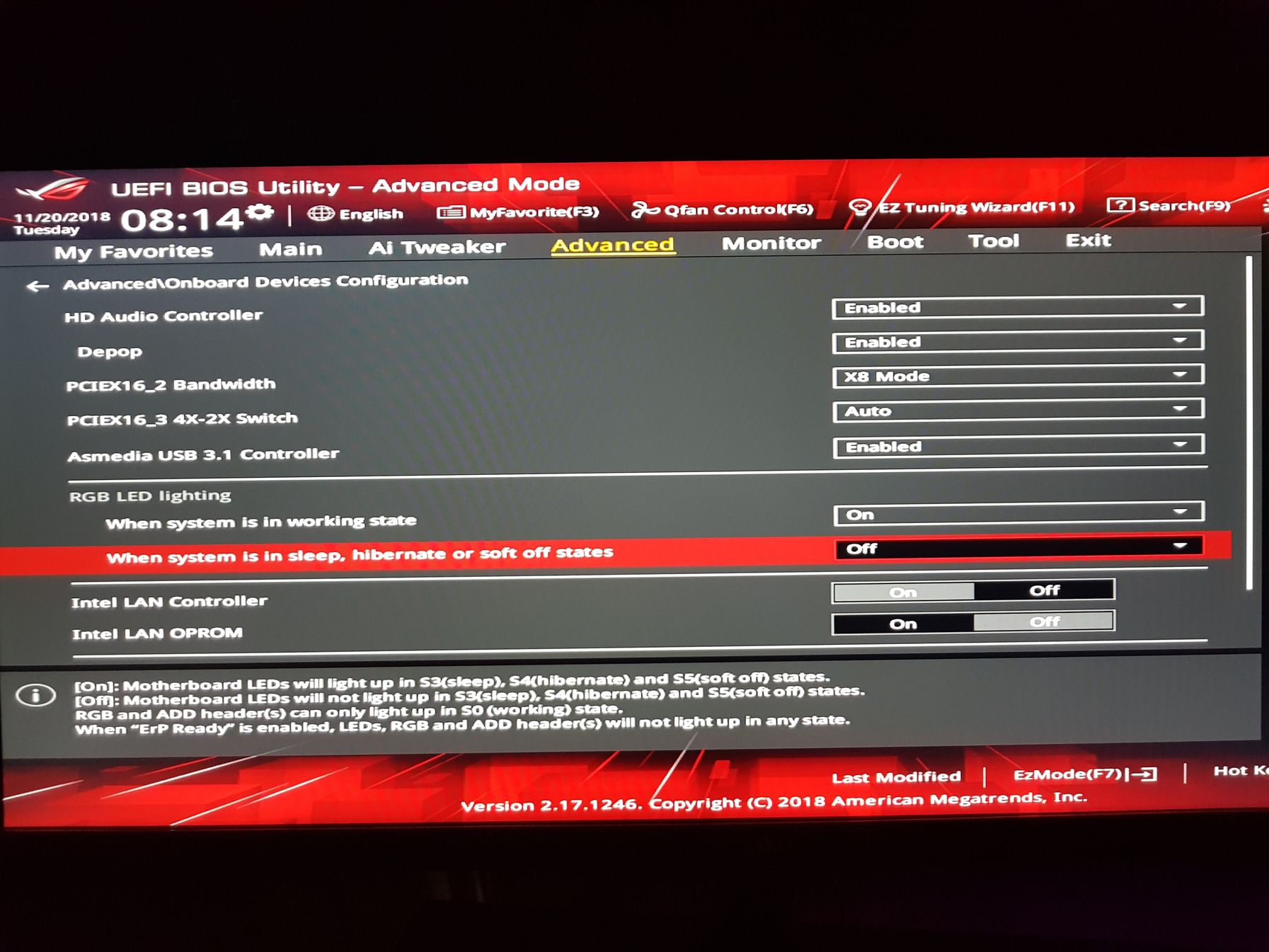

Dyingsoul #6382 üzenetére
ErP Ready: Disabled
Power ON By PCI-E: Enabled
Power On by Ring: Enabled
Igy ha ki van kapcsolva a gép vagy alvó módban van, akkor a telefonommal is be tudom kapcsolni egy gombnyomással, ez nekem igen hasznos, mert a gép bekapcsoló gombja nekem az asztal mögött van, igy a monitor mögött át kell nyulni ha be akarom kapcsolni, és külön power switchet amit mondjuk az asztalra tudok tenni nem nagyon találtam, barkácsolni meg nincs kedvem, ugyhogy ez egy igen kényelmes megoldás.
Ennyit kellett még beállítani hozzá: [link]
