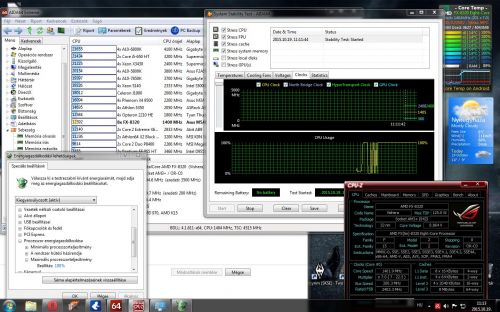

ivanyii #61696 üzenetére
Neten a stock 6350 10k pontot kap.
HTlink 3200? Még hihetetlenebb.
Neked kellene elhinni, hogy valami nincs rendben.
Szerintem a proci folyamatosan 1700MHz körül jár.
Nem fikázásként mondjuk, hanem tapasztalat. Neten nézz körbe milyen eredmények vannak.
6G főlé már inkább csak nitróval mennek, neked meg 7 közelébe suhan kis mókolás után?
Valami nem stimmel. -
ivanyii
Ha hiszitek ha nem ez van

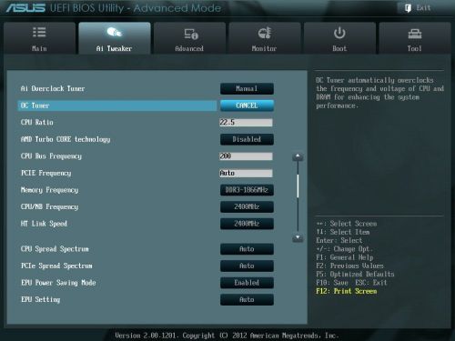

paleinho
Gabrikovics #61673 üzenetére
EPU power savinget tedd disabledre.
Gabrikovics

ivanyii
Aszem ez így maradt ennyit tudtam kihozni "biztonságosan"
Elfogyott a hűtő teljesítménye.Vízzel lehet jobb lenne,de ez van

ivanyii
Igy estére ezt sikerült kihozni az új hűtővel és pasztával.

Úgy néz ki nem megy tovább, elértem a határt. Ami érdekes (lehet csak nekem az), 3900 MHz-en több pontot kapok egy benchmark alatt, mint 4000-en.
FSB-t nem tudom tovább nyújtani, 210-nél megáll. Valószínű RAM-ok, 1680-on mennek 1,65V-on. Az Adata bírna 1,75-öt is, de a Predator nem tudom. Kell a sok memória, így az nem opció, hogy kiveszem valamelyik kettőt.
Picit húztam a NB és a HT frekiken is, ezek most az általatok leírt értékek középső tartományában vannak (2300 és 2400 körül).
Mit tanácsoltok?- itt a vége, örüljek
- állítsak 1,7V-ot aprociknakmemóriáknak és emeljek FSB-t
- vegyem vissza a memória frekiket 1333-ra és emeljek FSB-t
- esetleg más megoldásMiről tegyek be képet hogy esetleg többet tudjatok mondani?
