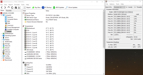

Valószínűleg nem pontos a kijelzett érték, a gyári hűtő egyébként elegendő rá. Főleg, ha a feszeket lefele optimalizálod...

3 éve így megy, az egész úgy kezdődött, hogy 8320-ra cseréltem volna, mert kéne még egy kis kakaó. Viszont kiderült, hogy a lapom nem a legjobb hozzá, mert 4+1-es, így maradt az, hogy ez a proci (fx-6100) legyen optimálisan kihasználva.
Utánaolvastam/mondtátok, hogy a mostani beállítások nem jók, ezért elkezdtem nézni, hogy miben lehetne javítani. Eddig hőfokot sosem néztem, mert minek, sosem kapcsolt le. Azt láttam, hogy 70 fok körüli terheletlenül és erre írtátok, hogy sok (reggel már csak 50 volt egy óran keresztül). Így jött a nagyobb hűtés igénye.
Röviden ez a sztori. -

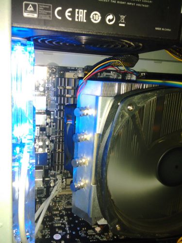

A ház ez lenne:
Lakik benne egy Radeon 4850HD azt hiszem egy nagyon nagy hűtővel, ami elfoglal még egy helyet.
Külön más hűtő nincs benne.
Este lefotózom hogy néz ki.És nagyon köszi a segítséget.
Amúgy olvasgattam és arra jutottam, hogy gyárilag a feszültség 1,3375V, ami az olvasottak tükrében elég magas. Kicsit visszavettem szoftveresen, még így tesztelem, hogy mit kezd vele. Illetve 200x16,5-ös szorzót állítottam be, mert 215x15 volt ha jól emlékszem, így a RAM-ok valami nagyon furcsa értéken futkároztak.
Most be tudtam stabilan állítani őket 9,9,9,24@1600-ra. De még sokat kell olvasnom, mert ez kimaradt az életemből, pedig már nem vagyok nagyon fiatal. -

Na jó, de legalább lefelé fúj, mint a gyári.
Illetve a gyáriról a ventit rá lehet rögzíteni a VRM-re akár, ahogy sokan teszik
Amúgy nem hiszem, hogy a gyári hideg levegőt nyomna lefelé.
Illetve továbbra is az a 4+1 vérszegény VRM és a tuning... még ha egy Biostar lap lenne, de sajna csak egy "popókavics"

Tized akkora a statikus nyomása, mint a gyárinak, nehezen jut el a PCB-ig a turbulens légáramlat. Meg még hozzá kell venni, hogy meg is tuningolja. Tehát továbbra is csak óvatosan!
(#61104) mrrr74: Ha eddig jó volt a gyári hűtő, akkor felesleges cserélned. A sok jószándékú fórumtárs addig segít majd, míg elsütöd a VRM-et, ha azt nem hűtöd! Direktben egy 7-8cm-es ventit kell odatámasztani, és kész!
