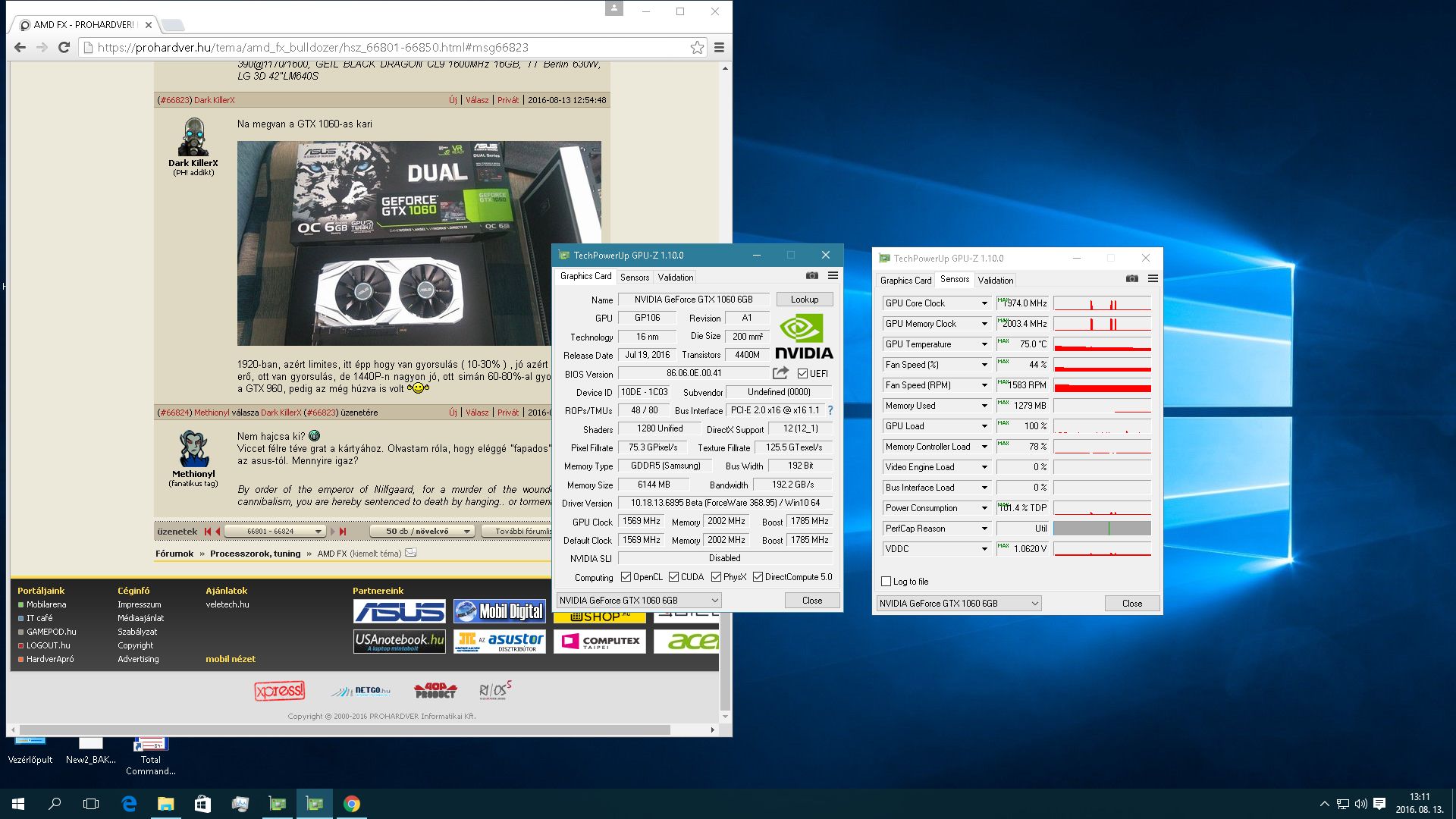

, de a viccet félretéve így megy a kari ( Valley alatt, ahol kb 1000 ponttal kaptam többet )
Jó lehet sok az a 75 fok, de azért tegyük hozzá, nyár is van, kb 26-27 fok a lakásban, majd ha hűvösebb lesz, az idő, akkor talán megáll 70-72 fok környékén.Hangja pedig egyébként nincsen.
A proci limittel kapcsolatban annyit, hogy GTA5-nél, eddig 1080p-n volt átlagban 60-65FPS ( vey high+ FxAA ), most ott kb 80+ FPS, viszont 1440P-n, kb volt eddig 30-35FPS ( húzva volt a 960-as karim ) , most 50+, ami így már nem rossz.

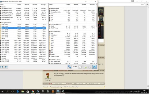

Overdrive szerint a thermal margin 70foknal van, ott ir 0-t es ha folemegyek mar pirosan irja minuszba a fokokat. 80foknal (thermal margin -10fok) kapcsol le. Tudom, probaltam 5GHz-en
szoval a biztonsagos hatar 70fok core, nem 61 ezek szerint, megha a doksik azt irtak is... pl par ismerosomnel is 60 folott kavar terheles alatt, direkt neztem. Gyari hutovel meg ilyen hyper 103 kategorias hutokkel

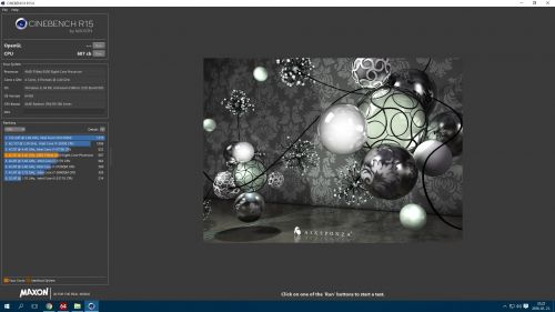

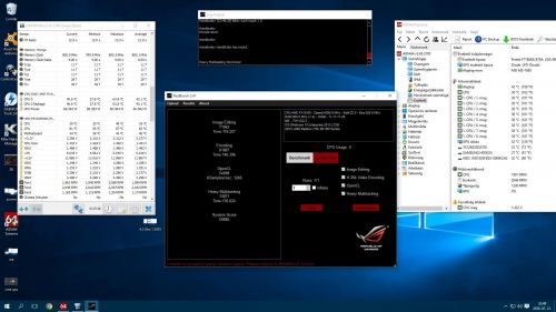

Megcsináltam a kért teszteket. Nem tudom mennyire számít ez jónak vagy rossznak de stabilan megcsinálta mind a kettőt. A real az jobban megizzasztotta de határokon belül mozgott zárt házzal. Azért jó ez a vízhűtés a processzoron.
Köszönjük Cooler Master
Ui.: Az alacsony értékek ne vezessenek félre senkit. Mire elrendezem az ablakokat hogy mentsem a hűtők leviszik a fokokat így csak a max értékekre tudtok adni ami látszik is a képen
