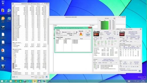

inspiroyhome
inspiroyhome #54465 üzenetére
Szóval az IBT stabil 1.3750-es 4.4, prime95-ben ~ 20 másodperc után hibát dob..

linkelj egy cpu-z-és képet a ibt terheléssel de jó hw infos is csak legyen rajta minden -
