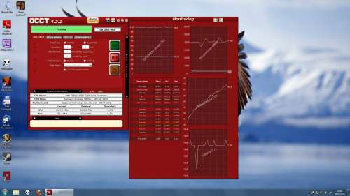

Azért ugrál, mert a proci próbálj amagát mindig a terheléshez állítani.
Azt meg azért mondom hogy próbáld ki turbo nélkül is, mert ha anélkül is ugrál, akkor lehet gond a lappal is akár.
De hidd el tökre nem kell ez a turbo. Nekem is fix 4500-ra van belőve. Ha a C&Q-t hagyod, akkor terhelés nélkül ugyis leveszi 1400-ra magát. Ha meg játszol vagy ilyesmi, akkor megy amennyire beállítottad. -

Ha az órajel csökken, akkor a feszültség is, ez tiszta sor. A 3500-at nem értem, mert CNQ-val jóval lentebb kellene vinnie az órajelet és a feszültséget (1.5 GHz és 0.9V környéke). Bár, ha kap némi terhelést közben, akkor ugye folyamatosan változik az órajel (nem csak két állapot van), nyilván energiatakarékossági szempontból nem mindegy, hogy mindig ugyanúgy tolja a procit, és fogyaszt, mint ha dinamikusan változtatja az értékeket a terhelés függvényében. Egy Prime-ot ha rátolsz, akkor nem fog ugrálni. Valójában nem értem, hogy mi a problémád, és miért zavar, hogy egy grafikonon kirajzolva hülyén néznek ki a terhelésváltások...
Frozenstar
Ezek gyári beállítások. Érted? Gyári. Default. Amin mennie kéne.. 4000 vagy turbóval 4200.
Eleve nincs is olyan, hogy 4000 vagy 4200.. ez a 4127 van, ami nem is értem, hogy jön ki neki.Már rég nem a tuningról van szó, csak próbálom megérteni, hogy miért ugrál minden. A sebesség 3500 és 4500 között, a hőmérséklet összevissza, a feszültség szintén fel-le..

MINDEN gyári, turbo rá van téve.
És csodálkozunk, hogy nem megy a tuning...

Most akkor kikapcsoltad az APM-et vagy minden gyári? Apm, turbo mindent lőjél ki. CnQ maradhat.

Yup kapcsold ki, attól ugrál a sebesség össze vissza valószínű.
Próbálj meg tesztnek egy 1,4V 4-4,2GHz-et turbo nélkül, és kiderül ott is ugrál-e. Ha igen, akkor más a gond.
Igaza van az előttem szólonak tuninghoz nem kell turbo, belövöd ahová szeretnéd, a C&Q maradjon bekapcsolva, és akkor netezés ilyesmi közben ugyis visszaveszi alapra magát, terhelésen meg fel. -

Azt akkor ki kellene kapcsolni, tuning mellett nem kell (sőt tuning nélkül sem ajánlott). Meg az APM-et kapcsold ki.

Persze, hogy néztem. CPUZ szerint 1.48, de nagyon ugrál. Nem sima drop..
Mutatok egy képet, az előbb csináltam teljesen gyári bios beállíttásal, OCCT alatt ezt műveli. Ez normális
Ez durva, ilyen ugrálást még sose láttam.. A 4200-as turbo órajelnek nyoma sincs, de egyszer felugrott 4400 fölé
Meg azok a feszültségek.. -

Felrakhatod az F13 biost is.
CPU-Z-vel nézed mennyit kap a proci? Vagy csak azt irtad ami be van állítva a biosban? Meg kellene nézni mennyit droppol a lap. Persze az is lehet hogy enniyt bír a proci. -
