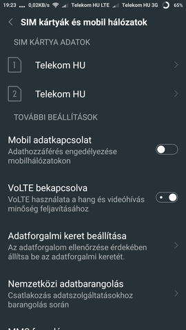

7.10.19 alatt másnál megvan a VoltE beállítás? Kereső megtalálja, de amúgy nincs ott.

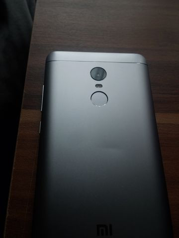

https://m.banggood.com/MOFI-Luxury-Plating-Frame-Splicing-PC-Hard-Case-For-Xiaomi-Redmi-Note-4XRedmi-Note-4-Global-Edition-p-1189314.html
4/64est rendeltem, sajnos csak arany színben van, én egy ilyen tokot fogok rá rendelni, remélem ezzel meg fekete full cover glassal nem lesz olyan gáz. Ilyrn tokot calaki a redmi 4x topicban vett, arra bevált, remélem note4xre is oké lesz.
Bocs a linkért telefonról vagyok. -

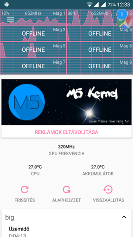

Ezért kérdeztelek téged, mint szakit! :652 és 1689 közé szabályoztam be a magok frekvenciáit interactive módban. Nem játszok a telón. Úgy gondolom ez elég nekem a mindennapi használathoz. De nekem két sim-mel még soha nem sikerült olyan SOT-okat hozni, mint itt sokaknak. Mondjuk ez különösebben nem is érdekel. Így is kibírja kb másfél két napig.
Le voltam maradva vagy 200 hsz-szel úgyhogy a Magisk-kel való kérdésemre axxem megtaláltam a választ. De, ha valaki adna egy konkrét linket, azt megköszönném!
crok
A pörget kissé erős kifejezés, itt semmi gond nincs csak nem tudod értelmezni a kimeneteket. Hisz mindkét mag minimumon van és a többi teljesen offline valamint a másikon 5 offline és 2 minimumon meg egy közepesen futó mag van a képeken - ennek a SoC-nak az első a nyugalmi kinézete olyan ROM+kernel esetén ahol van lehetőség a magok kikapcsolására a második is majdnem teljesen nyugalmi állapot, a háttérfolyamatokról kérlek ne feledkezz meg, attól, hogy nincs app ami fut attól még az Android és a különböző szolgáltatások futnak.
Pajoz
Hali!
Először is köszönöm a munkádat és a fáradozásodat!
Nálam RR romon ez a script szintre folyamatosan pörget két magot.
De van hogy többet is. Csak az Opera Mini van megnyitva.
Kérdésem az lenne, hogy ez így jól működik? Magisk modulként van feltéve nem TWRP-ből.Másik kérdésem az lenne már mindenkihez, hogy miért nem tudom telepíteni a Magisk frissítést? Hiába nyomók a Telepítés-re semmit sem csinál.
