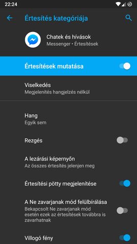

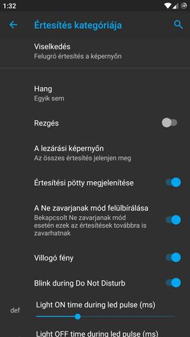

[lAyCsI]
#30049
Így gondoltad ?
Kicsit tesztelgettem,mert Én is szívtam már a leddel párszor .............
Viselkedés itt a Hangjelzés és felugró értesítés a képernyőnre,aztán a Hangnál kiválasztod azt,hogy egyik sem ! ekkor a Viselkedés opciónál már ezt fogja csak írni,hogy felugró értesítés a képernyőn tehát hang nélkül lesz
A lentebb lévő opciókat mindet bekapcsolom kivéve a rezgést (azt nem szeretem )
Nekem így némán képernyőzáran is megjelenítve ,villogó leddel jönnek az értesítések,felugró ablak is játszik
Valamiért elállítódnak a beállítások miután pl messengeren kapok egy üzenetet,utána már a Viselkedésnél megjelenítés hangjelzés nélkül látható,ahogy láttad az első képen na de viszont ugyan úgy működik továbbra is

[lAyCsI]
dealerman
#30048
Szia,
Igen egyetértek, én is kedvelem
Tudom hogy itt lehet beállítani alkalmazásonként, viszont sajna nincs olyan opció
ahol ezt a 2 kombót lehet egyszerre kiválasztani...
-tehát vagy felugrik az értesítés és csilingel
-vagy nem csilingel, de csak az értesítési sávon jelenik meg a kis ikon -

[lAyCsI]
Urak, valahogy megoldható AEX Pie alatt hogy az értesítések felugró ablakon jelenjenek meg de hang nélkül?
Sajna ilyen opció nincs az értesítések beállítása alatt...köszi!
