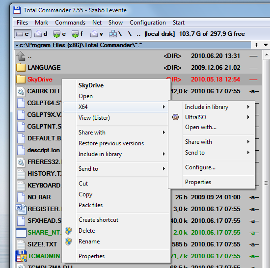

hát erről az x86 trükkről még sosem hallottam, nekem világ életemben jól működött az x86-os mappából, az csak egy másik mappa.
Hali!
1. Aero Snap kikapcsolása: [link]
magyarban vezérlőpult/kategórianézetet váltsd át nagy ikonokra/Kezeléstechnikai központ/A feladatokra való koncentrálás megkönnyítése/ A megjelenő ablak alján az Ablakok automatikus elrendezésének tiltása.... elé tegyél pipát és OK2. uninstalláld a TC-t minden beállításával együtt, majd kézzel töröld ki a a Program Files( x86) mappán belül is a TC könyvtárát.
Ezután telepítsd újra, de ne a Program Files (x86)-ba (ahova alapértelmezetten szeretné), hanem add meg a Program Files mappát neki. Remélhetőleg ezután meg fog jelenni a popup ablak, sőt olyan dolgok is megjelenítődnek a popup ablakon, amiket eddig nem is láttál...
(A program Files mappába x64-es OS esetén az x64-es progik települnek, bár a TC x86-os progi, de ezzel a "trükkel" sok probléma orvosolható x64-es OS alatt)Fire.
Ha oldalra húzod ki az ablakot, akkor csak a fél képernyőt kellene betakarnia. Ha teljesre, akkor nálad van a bibi. Amúgy ki lehet, de nem teljesen, csak arra figyelj, hogy az egér és a monitpr széle ne érintkezzen. Akkor ki tudod oldalra rakni.
A totalnak van új verziója. 7.55-nél jár próbáld ki azt. Ha nem segít, akkor meg indísd el rendszergazdaként. A vezérlőpult nem tudom miért nyílik meg lassan neked.
A géped elég a win7-re? Ja, látom, elég. Ha tuningolva van a géped, akkor vedd alapra és úgy próbáld meg.h.adam.92: CCC-ben nézz szét, szerintem be van kapcsolva a vsync. Minden alkalmazásnál. Amúgy meg telejs képernyőben játssz.

2 dologban kérném a segítségeteket.
-ha egérrel kihúzok egy ablakot a szélére, akkor automatikusan teljes képernyőre teszi az oldalt, na ezt én nem akarom, hanem maradjon a régiben, és csússzon ki a képernyőről.
-Total commander 7.1-ben lefagy a rendszer, ha egy file-on jobb klikkel behozom a menüt és társítani akarok egy programot, akármilyen kiterjeztéshez.A start menű vezérlő pult is nagyon lassan nyílik meg.volt már rednszer újratelepítés is, nem segített.
Win7 64 home premium a rendszer.AMD 945 processzor 4gb ddr3/1666 ramokkal 9800gt vga xonar d2 hangkártya -

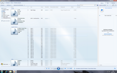

moonman
mondom, mit próbálj még:
1. WMP-ben csináld meg a media library restore-t, katt az igenre, majd hagyd, hogy bezáródjon a program. ne indítsd el.
2. menj a c:\users\StLui\AppData\Local\Microsoft\Media Player\ mappába és töröld az összes .wmdb kiterjesztésű fájlt, valamint az Art Cache mappa tartalmát (a mappát ne).
3. WMP indít.

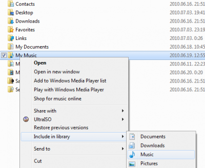

na akkor szedjük össze a dolgokat. Intézőben létezik alapértelmezésként pár Library: képek, zenék, videók, dokumentumok, letöltések. ezekbe fel lehet venni fizikai mappákat, különböző helyekről, meghajtókról is. a WMP pedig a zene és videók library-kat kezeli.
ha a médiatárat az iménti módszerrel kiüríted, az csak a WMP műsortárát zúzza le, a library-khoz nem nyúj, következő indításkor pedig elkezdi újra beolvasni a library-k tartalmát. ha ezután is beolvas zenéket, akkor azok 100%, hogy benne vannak a zene vagy videók library-ban.

Ez már üres, ide eljutottam, próbáltam a számokat albumokat is egyesével törölni, nem tudom. Ott maradtak a számok, albumok a médiatárban, de nem tudja őket lejátszani, van amikor föl is ajánlja, hogy törölje-e, de nem törli mégsem.
letörölném az egész programot, médiaplayert, de azt hiszem azt nem lehet, és újra telepíteném. -

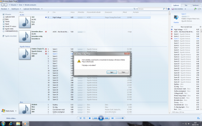

StLui
Win7 alatti MédiaPlayer12, médiatár ügyben, nem tudnátok megmondani hol tudnék segítséget kérni?
moonman
