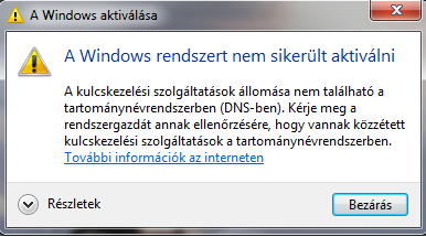

Win 7 Pro x64-nél nem tudom aktiválni a Windowst, ezt a hibaüzenetet dobja. Tipp, ötlet?
(/IMG)[/L] [L:/dl/upc/2010-06/20/105499_spubvxxnpuqgs7xa_win7_desktop_aktivalas.png](IMG:/dl/upc/2010-06/20/105499_spubvxxnpuqgs7xa_win7_desktop_aktivalas.thumb.png)(/IMG)[/L]](//cdn.rios.hu/dl/upc/2010-06/20/105499_rwaurjfo0tpgskwi_win7_desktop_aktivalas_2.png/800)
Megjegyzés: nem warezolt Win természetesen, de letöltött telepítő + legális, felhasználatlan MSDNAA-s kulcsom van hozzá, amivel aktiválnám... ha hagyná.

Segíts ki kérlek...
Egyéb ötlet?
(/IMG)[/L] [L:/dl/upc/2010-06/20/105499_spubvxxnpuqgs7xa_win7_desktop_aktivalas.png](IMG:/dl/upc/2010-06/20/105499_spubvxxnpuqgs7xa_win7_desktop_aktivalas.thumb.png)(/IMG)[/L]](http://cdn.rios.hu/dl/upc/2010-06/20/105499_rwaurjfo0tpgskwi_win7_desktop_aktivalas_2.png/800)
