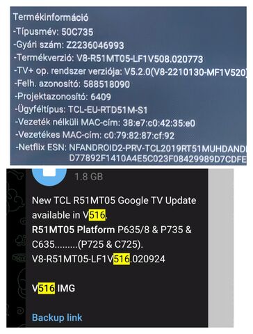

TCL C725 nél említette valaki hogy megjelent a v516 (ez asszem a google verzió)
most néztem van ún Android verzió is(en maradnek annal mert azzal vettem es nem merek valtani talan rizikósabb mint siman lefrissiteni pendriveról)
na szóval ennek az androidos verziónak V337 a jelolese
ez az v516 goole verzoval megegyezik csak az androidos fw? -

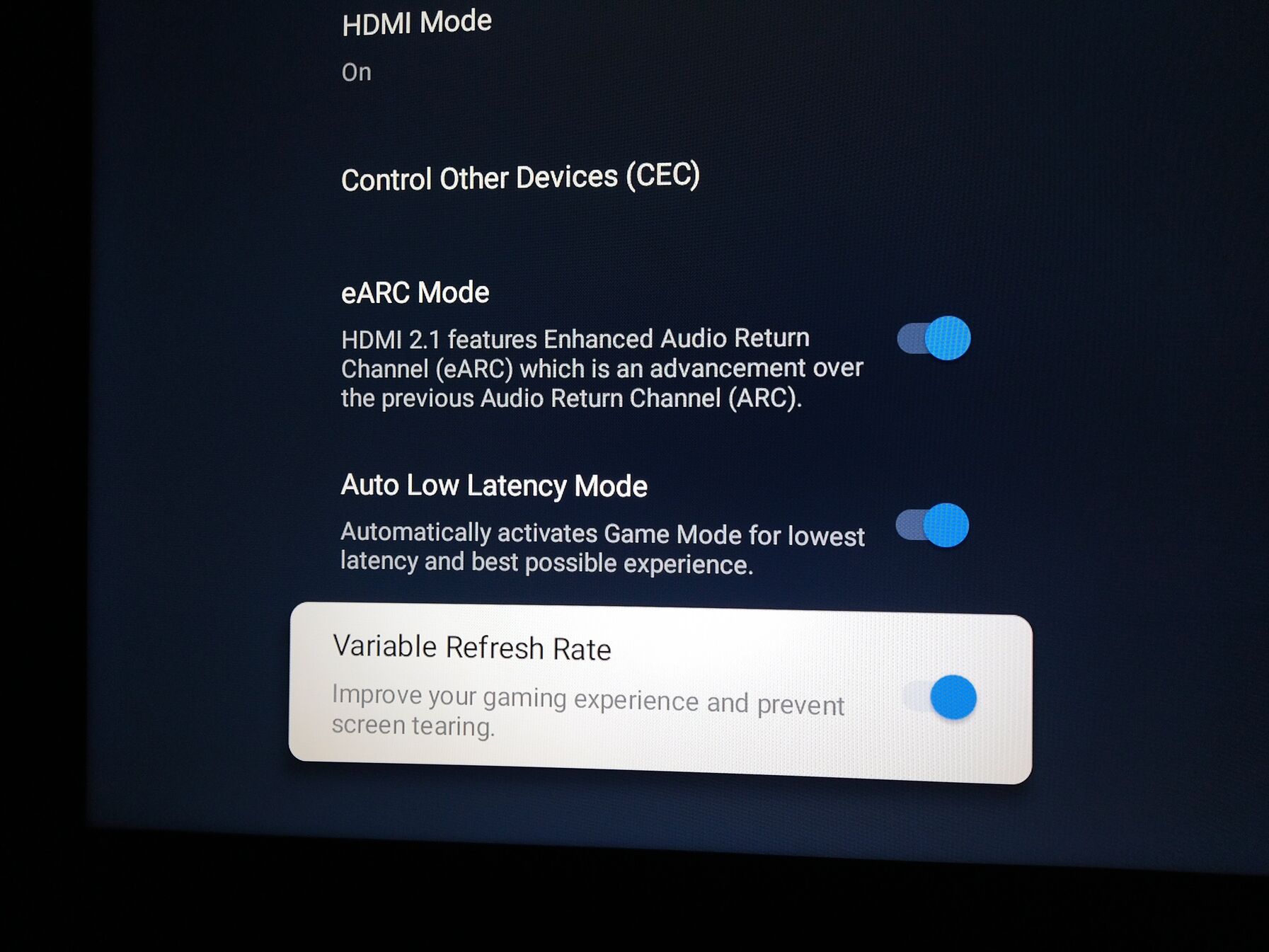

C725 menüjében a VRR most parasztvakítás, vagy tényleg tudja? Bekapcsolás után semmi változást nem tapasztalok. (akkor ezt így meg is válaszoltam lehet magamnak)

Sziasztok! C725-re van új firmware: V516. Mintha szebbek lennének a képek...10 perce nézem csak, igaz. használja valaki? Mi a vélemény?

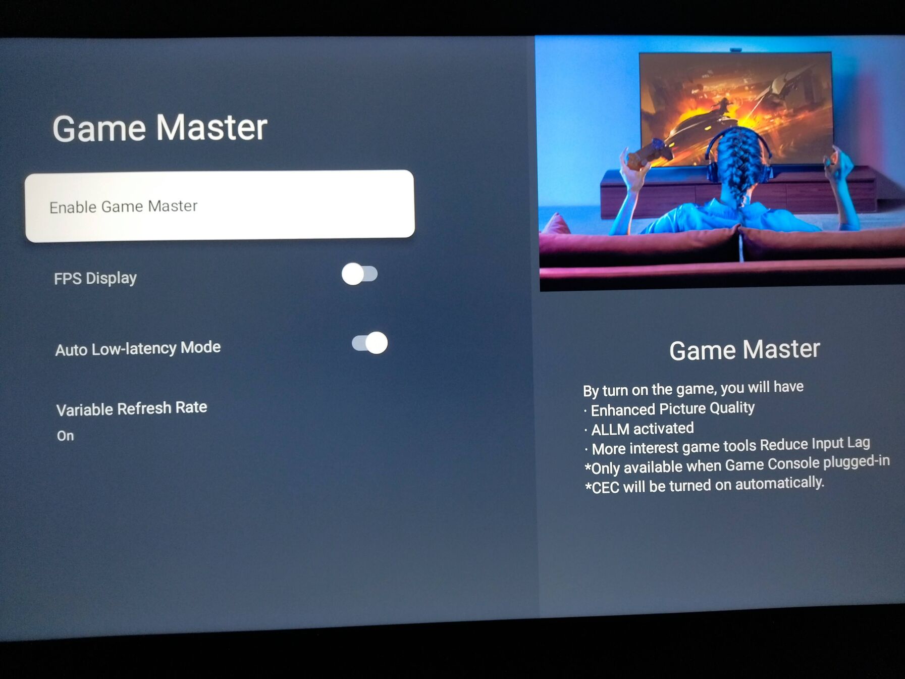

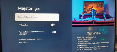

ETOM: Azt lenne jó tudni, miért hiányzik a csatlakozó menüből nekem az a funkció. A gamebar amit mutattál, a létező összes beállítással kipróbáltam.
Van még egy ugyan ilyen kábelem arra az esetre ha konzolt, vagy média lejátszót is csatlakoztatnék, esetleg kipróbálhatom a másik kábellel is. De úgy láttam ez a típusú mindenre is jó. -
ETOM
Rendo84
#15831
A "game master" az csak akkor érhető el ha játékkonzol van csatlakoztatva ott írja is.
Az nekem sem érhető el csak a gamebar.Ott lesz a gond, hogy hiányzik a HDMI Mode rész ez lenne a "HDMI fejlett szabvány" magyarul?
Addig nekem sem ment a VRR míg ott át nem raktam automatikusról>bekapcsolt állásba. -

Próbáltam a hdmi csatlakozót a hdmi 1 (144 Hz) és 2 (120 Hz) helyekre is bedugni, de a Game master csúszkát sehogy sem tudom elmozdítani.Közben megtaláltam manuálisan az nvidia kontrol panelben hol tudok egyedi felbontá profilt létrehozni, de annyira most nem akarom babrálni, mert van néhány tényező, amit nem tudok biztosra mire kell belőni: pásztázás típusa, polaritás és a frissítési gyakoriságot is ezred pontosan kell megadni. Ennek majd utána nézek.
Ettől független 120Hz-en is be kellene tudom menni a game master menüjébe. Illetve azt sem értem a csatlakozó menü-m miért ilyen "tesco gazdaságos".

Pc-vel nem tudom mi a helyzet. Ps5-ön csak annyi volt nekem hogy game console-nak állítottam be a HDMI 1-et, game master on, majd az alatt a VRR-t bekapcsoltam. Konzol bekapcs és a game bar-on a HGIG és FAST/BOOST módot is benyomtam. A konzol így felismerte a VRR-t, ALLM és a 144Hz-et is. -
Rendo84
Átállítottam angolra, hátha bug miatt nem tudom enable-ra állítani a game mastert, de egyenlőre nem sikerült így sem.
Gamebar-ban HGIG on és off módban sem és a boost fast-ra való állítással sem vált állíthatóvá a VRR és ALLM.
HDMI mode igen on állapotban van.
Fogalmam sincs mivel próbálkozhatnék még. Gondolom az hogy nvidia a vga, nem lehet gond, ettől független ezeknek a funkcióknak működniük kellene? -

Jah ez bug nálam is ilyen azt hiszem ezért is raktam át angolra.
Gamerbart ezzel tudod előhozni pc-n: [link]"144 Hz: Win 11 és nvidia vezérlőpultban is 120 Hz-et látok. 144 Hz hogyan hozható elő?"
Én úgy tudom, hogy csak AMD kártyákkal elérhető jelenleg úgy hogy ne kelljen valamit mókolni a háttérben. (Egyedi felbontás/hz stb.)HDMI Mode: On állapotban van nálad? Próbáld arra beállítani ha nem.

Magyar nyelvre van nálam minden állítva, de ez az egy menüpont még is más nyelvű, ha minden igaz horvát?
Más felől nem tudom átállítani a csúszkát a távirányítóval!eArc mode nálam is aktív, viszont a menüben utána nincs semmi! Sem ALL, sem pedig VRR

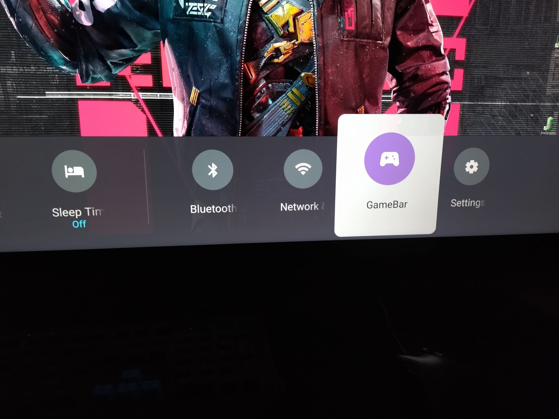

Gamebar: "Gamebarben állítsd FAST-ra a válaszidőt, így egyből lesz ALLM, VRR, G-SYNC."
Nem találtam, tudnátok segíteni hol állíthatom a válaszidőt?144 Hz: Win 11 és nvidia vezérlőpultban is 120 Hz-et látok. 144 Hz hogyan hozható elő?

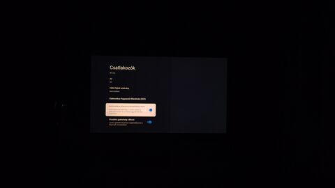

Igazad van. Azt hittem csak konzolnál elérhető. Ez a rész zavart meg: [kép]
Nálam itt vannak beállítva a dolgok: [kép] És itt találtam meg gamebart: [kép]503 FW furcsaság: eddig VRR kikapcsolva belehetett játék alatt állítani a local dimming-t high beállításra. Aztán VRR visszakapcsolás után eltűnt ugyan az opció, de aktív maradt. Most viszont local dimming nem megy vagy csak low-n van ahogy nézem. 144Hz 4k.

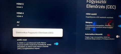

Nekem is volt cec vezérléssel gondom a frissítés után, nem lehetett állítani a tv távirányítójával a soundbar hangerejét. Szerviz menüs reset all, reset shop, majd biztos ami tuti factory reset után mindent újratelepítve minden úgy működik mint a frissítés előtt...
