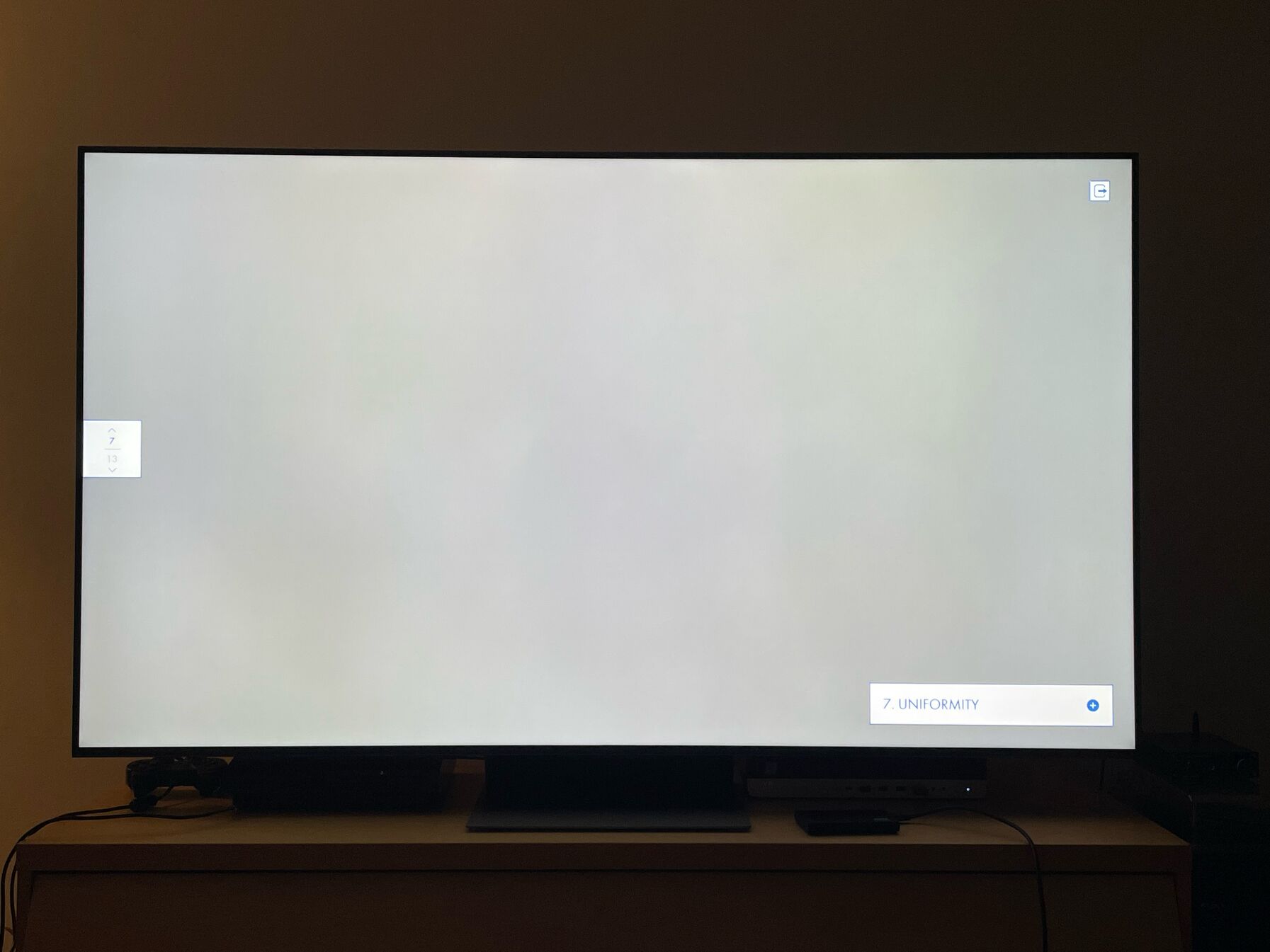

Arra volt állítva. Megnéztem kikapcsolt, alacsony és magas beállításoknál. A homogenitás alig változott valamit..
Megpróbálom megmutatni képen, de nem adja át úgy, mint élőben. Bal oldalt alsó saroktól kicsit visszább van pl egy sötétebb folt. PC üzemmódban pedig egyáltalán nem állítható a local dimming. Esetleg firmware upgrade nem TV-n keresztüli letöltéssel? (azt írja a legújabb van rajta, de hátha van neten újabb)

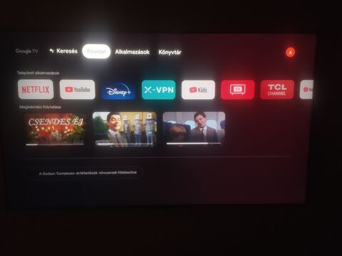

Szoval, ahhoz, hogy a Google TV "Saját szolgáltatások" beallitas alatt be tudjam kapcsolni a Disney+, vagy Netflix streaming ajánlásokat, először a Google Home appban hozza kell linkelni-párositani a "Videó" menupont alatt . Csak akkor jelenne meg a "Sajat szolgáltatások" menüpont alatt. Mivel SK-ban nem tamogatott, igy a Google Home app nem is engedi linkelni... Sajnos ez van...
Nektek a főoldalon adja az ajanlasokat, videok folytatását stb. A Disney+, vagy pl a Netflixre? Remelem érthetőbb voltam. 🙂

masystem
#14907
A streaming platformokkal idehaza semmi gond. Egyébként miféle Google Home linkelésről beszélsz? Én úgy emlékszem csak be kellett írni a bejelentkezési adatokat és max a streaming szolgáltató oldalára kellett elmenni a Tv-n megjelenő kódot beírni. Persze nem tudom kint milyen támogatottsága van ezeknek a platformoknak, de azt nem hiszem hogy böngészőből megy a streaming login míg android alól nem. Max az fordulhat elő hogy régió lockolt az apk és nem lehet storeból letölteni.
De ha mégis a régióval lenne gond akkor passz.

[kép]
[kép] Sziasztok. Nemrég tulajdonosa lettem egy TCL 65C739 tvnek. Eddig nagyon meg vagyok elégedve. Kisebb kalibrálás után számomra nagyon megfelelő. Én a tévézést mindig sötétben tudom élvezni, ott pedig szerintem teljesen megfelelő a HDR fényerő. Ugyan a Dolby Visionnal akadtak problémáim, de a fekete szint beállítása után teljesen élvezhető.Az lenne a kérdésem, hogy Ti hogy vagytok a Google TV funkciókkal? Használom a Google Home-ot, próbáltam linkelni a Netflixet, Disney+-t, de egyszerűen nem engedi... Ezek után utana olvastam, es sajnos nálunk Szlovákiában egy csomó Google TV funkció nem elérhető.. például ajánlások, vagy akár a Hands free hangvezérlés... Maga a főképernyő is sokkal gyérebb mint a más országban elérhető.. próbáltam VPN-en keresztül, ugy sokkal több funkció elérhető, viszont a Disney es Netflix nem indul el pont a VPN miatt..
Kérdésem, hogy nálatok Magyarországon hogy működik a Google TV, esetleg erre a problémára tudtok-e valami megoldást?Köszi szépen 🤗
