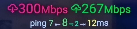

Saccco
Perillustris #17237 üzenetére
Én is kábelre tettem (usb-ethernet), kisebb a ping, stabil 280-300Mbit. Nem mellesleg nagyobb a router sebessége a magasabb csatornákon, nálam.

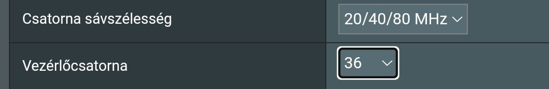

Saccco
Perillustris #17229 üzenetére
Tedd a wifi csatornát 40 alá!
Perillustris
Neked (s másnak persze) látja az 5Ghz-es wifi csatornát? Nekem csak a 2,4-es volt a listában.
