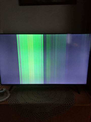

Napi rutin ha nem csak konzolt akarom hanem filmet is nézni: tv bekapcs -színes csíkozott kép fogad- majd ujra indít -gyors indítás be-ki kapcs - teljes kikapcs majd be kapcs újra ki és újra be majd reménykedés h ne legyen csíkozott a kép és a dolby vision se legyen bugos ezt mostansag 4x kell ismételni 😀
Ezek a gyors indítási bug meg a dolby vision bug ez soha nem lesz ki javítva?

Ugye az volt a megoldás hogy kapcsoljam ki a gyors indítást . De viszont egy korábbi hiba miatt ( amikor a háttér vilagitás bugolt be es sötét világos képnel össze vissza valtozott a kép) akkor az volt javasolva hogy kapcsoljam be . Ez nem kicsit kellemetlen . Ha egyik bugot megcsinalom akkor jön elő egy masik ?😀

Hali. Nos az a helyzet hogy vettem a szüleimnek is egy c635 öt. A probléma vele hogy (eddig kétszer fordult elő) hogy bekapcsolták a tv-t majd csikos kép fogadta őket. Ahogy lépkedtem a menüben a csíkok úgy változtak szoval nem volt befagyva. Úgy tudtam helyre hozni hogy áramtalanítottam. De másnap megint előjött ez a probléma . Valaki esetleg tudja hogy mitől lehet ? Vagy mit lehetne csinálni vele ? Esetleg vissza kéne vinni ? Lehet hogy a raktárba kaphatott valami ütést?
