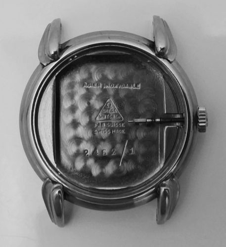

Szépek ezek a régi cseppfüles tokok. Gyárt még valaki ilyen stílusú órákat automatában? El tudnék hasonlót képzelni alkalmi órának.
Tegnap akadtam rá itthon egy cseppfüles tokra. Már azt sem tudom honnan van. Itt kallódik egy ideje.
Neked adom ha tudsz vele kezdeni valamit. Itt csak porfogó.
Valami ilyen lehetett kompletten.(#116996) fiktív1 Ez a szíj még kapható? Nem találom.

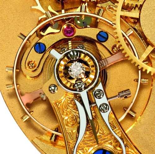

Köszönöm szépen a felvilágosítást. Akkor valószínűleg nem kerültek arrébb a lyukas kövek. A tisztítógép az valami ultrahangos ketyere? Milyen oldószert használ? Mivel nincs ilyen gépem arra gondolta, hogy kis hexánban lemosatom az olajat. Néztem neten a valami Möbiusz vagy milyen olajat, egy vagyonba kerül. Kell ez, vagy van valami háztartási alternatíva is, mondjuk motorolaj jó lehet? Mindenhova elég egy olaj, vagy van ahova hígabb/sűrűbb kell?

Lenne még pár szakmai kérdésem Mester!A köveket nem matattam, csak az egyik balance wheel fedőkövét vettem ki és tettem vissza (láttam, hogy alatta van még egy), mennyire erősen vannak benne a hídban illetve ezekben a lemezekben? Mi tartja a helyükön őket? Attól tartok, hogy esetleg kintebb mozdulhattak mikor próbáltam bevarázsolni a tengelyeket. Meg mennyi holtjátékot lehet a tengelyeknek hagyni? Vagy ha működik ezzel ne foglalkozzak?

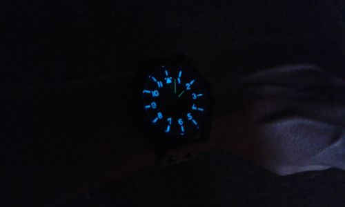

Mai lume gyakorlás:
Ez kicsit élesebb. Durvára morzsolt lume por van benne, kíváncsi voltam a különbségre. Ez meg már túl nagy szemcséjű, alig lehetett dolgozni vele. -

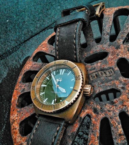

Sajnos akkor elvetem a réz óra gondolatát. A bronz lett inkább vágyaimnak (távolabbi jövőbeli) tárgya. Sajnos a bronz tokos változatok ára már jóval magasabb, így már nem hangzik annyira jól a dolog. Ami nagyon meglepett, hogy az áruk használtan többnyire magasabb, mint az új ára
A patina szerintem amúgy jól mutat, ezerfélét láttam már különféle oldalakon. Van egy csomó trükk, amivel szoktak próbálkozni annak érdekében, hogy mielőbb kialakuljon a réteg. Szerintem egy szépen patinásodott óra nagyon jól mutat, ráadásul min. 100 évesnek néz ki a felülete. A réztől azért is tartottam egy kicsit, mert láttam ronda zöld foltos óráról képet, ami nagyapám rézgálicos permetezőjére hasonlított leginkább. Na az például már nem tetszik. Na mindegy, remélem egyszer majd találok egy megfizethető árú bronz tokost. -

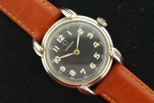

Dzsana #106884 üzenetére
Nem vagyok Omi rajongó, de ez nagyon szép. Volt egy Omega Genevém ilyen vörös werkkel, de az állítólag nem értékes darab. Órás ismerősömnek adtam oda alkatrésznek / számlaphibás volt, és nem érte volna meg felújíttatni /. De egy ilyet úgysem hord az ember, nem nekem való.
