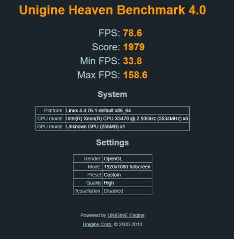

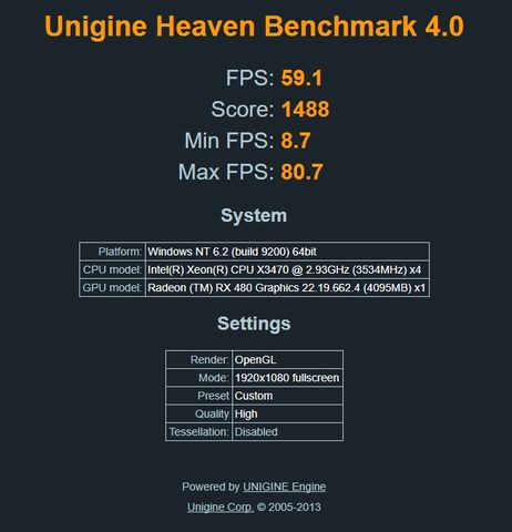

Akkor válaszolok magamnak, hogy láthassák többen is:
Igen a OpenSUSE LEAP 42.3-ban jelenleg alapból működik a MESA támogatás, nem kell a gyári AMD driverrel bajlódni.
A mérési eredmények a Unigine Heavaennel:
Windowson:
A beillesztett képeken is látszik, hogy maga program már nem az igazi. Nem kezeli tökéletesen a paramétereket - itt a memóriára 8GiB meg a procira 4C8T gondolok.
A két rendszer beállításai is csak közelítőlegesek, ennek megfelelően kell kezelni!

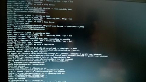

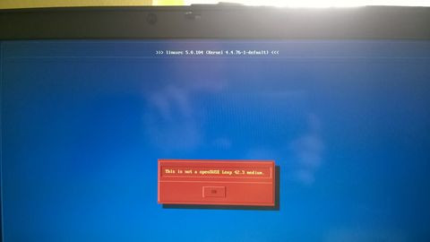

Elindul a telepítő látszólag működik is, de amint a telepítő média ellenőrzését választom, ez a vége az ellenőrzésnek. Csak nem tudom mennyire bízhatok meg benne, ha ezt állítja magáról.

Hát nem tudom mitévő legyek. Letöltöttem az 42.3-at, az ISO ellenőrző összege stimmelt. Direkt az Image USB-vel írtam ki, mert írás után 2 féle cheksum-ot is készít az image-ről, és a pendrive-ról, miután kiírta. Stimmel. Indítom a pendrive-ról, kiválasztom a telepítő média ellenörzését, és tessék.
Ez igencsak meglepő.

A helyzet a következő.
Egy gép, feltelepített 42.1 egy 80GB lemezen. Ezt akarom átrakni a 320GB -s lemezre.
A 320 GB-sre is felraktam a 42.1-et. Azonos hw-n telepítettem. A kicsi lemezről indítanám az OS-t, ugy át tudnám másolni a fájlokat ? Vagy Live CD inkább ? Nem találom a winyókat az MC-ben . Krusader root módban sem egyértelmű, hogy melyik lemez melyik.Van valahol leírás az alap repo visszaállításáról ? Egyfolytában a biztonsági kulcsokat reklamálja a zypper a dup után. gpg kulcsok. Meg a repo-kat nem találja, vagy az abban lévő fájlokat.
