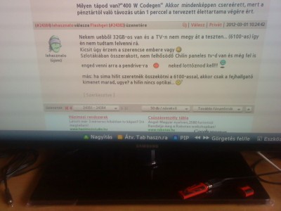

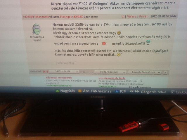

30 éve lottózom..volt mikor kolektív szelvényekkel egy 6 fős társaságban még a vidám barakkban de sosem nyertem/nyertünk 3-nál nagyobb találatot.
Pedig hidd el ez tényleg így van. A felhősödést még úgyis néztem, hogy egyik csatornán ilyenkor nincs adás csak egy fekete kép...hát azon látni ha minden maxon van de nagyon kicsit csak. Eleve így nem is használjuk a tévét, mert nézhetetlen. Szóval a gyakorlatban semmi felhősödés nem látszik. Majd ha lesz alul-felül fekete csík akkor megtudom mondani 100%-ra de este a filmnél, esti jelenetnél (pl. Bolygó neve a halál volt pont kedden a Film+on) semmit nem láttunk a sarkokban vagy fekete háttérnél.
Vagy fényképezzem le a tévét a pendrive-al együtt úgy hihetőbb?
persze lehet 40"-nál már nincs ilyen szerencsém.

Nekem uebből 32GB-os van és a TV-n nem megy át a teszten... (6100-as) így én nem tudtam felvenni rá.
Kicsit úgy érzem a szerencse embere vagy
Szlotákiában összerakott, nem felhősödő Chilin paneles tv-d van és még fel is enged venni arra a pendrive-ra
neked lottóznod kell!!!
