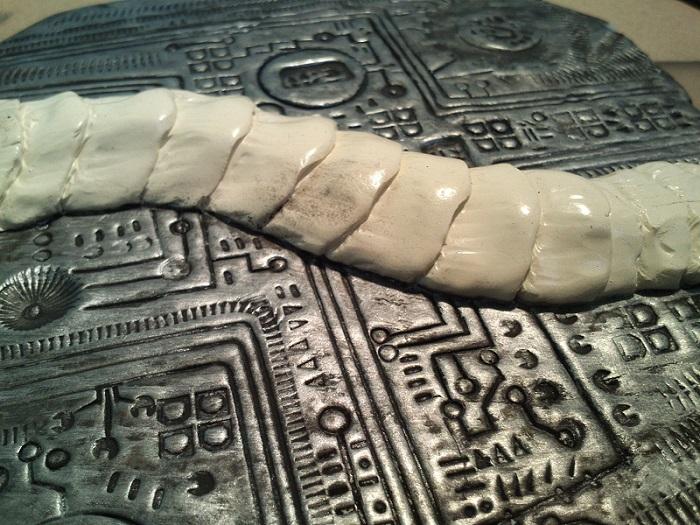

Köszi! Igen gondolkodtam, hogy csinálok rá valós kitöréseket, marásokat meg mélyebb karcokat, de végül nem tettem rá, bár még lehet lesz rajta...
Én régebben a maketteket forrasztó pákával és öngyújtóval roncsoltam.
A hátulján lévő kitörésben lesz egy olyan arcapadó, mintha bent mászkálna..

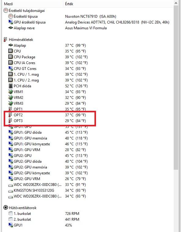

A radiátor bemeneti és kimeneti ágára szenzort raktam és 8°c a különbség a bemenő és a kijövő ágakon.A ventik minimális fordulatra vannak állítva.Kíváncsi leszek majd ha bekerül az i5 4670k CPU és megvan húzva,valamint a VGA-kat is megterhelem mennyi lesz a hőfok.Most a Celeron G1820 2.70 GHz CPU-val nem igazán tudom terhelni a rendszert.Netezésre és filmnézésre elég csak.

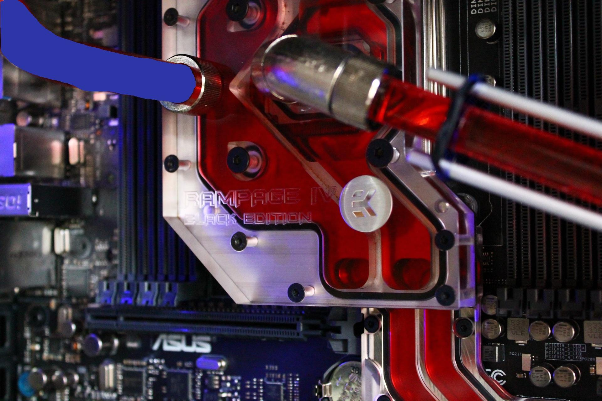

Igen, én magam részéről ezért is favorizálom inkább az asus ROG termékeit, valamint pontosan az asus termékekből felépített módjaim hoztak közelebbi kapcsolatba a gyártóval, mint szponzor.
Mellesleg valószínűleg ilyen blokk megy majd a Black Edition lapra, lévén a 2db Titanon is ilyenek vannak, Jól fognak passzolni egymáshoz.

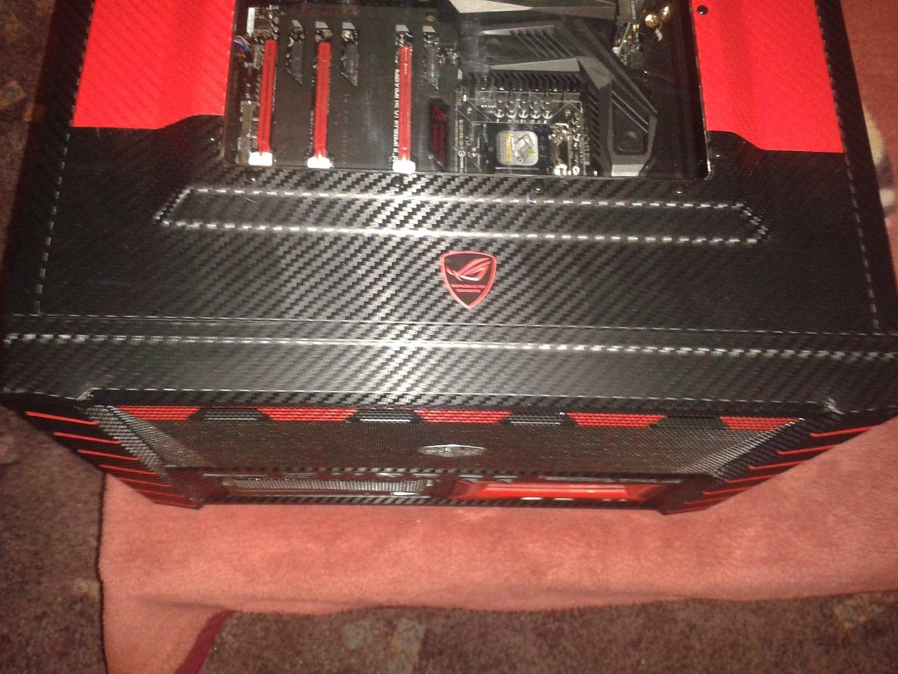

Köszönöm az elismerést
,másfél nap munka volt.Ablakmosóval áttöröltem,majd szárazon felraktam.Az aránylag sík felületekkel nem volt gondom.Az előlappal megszenvedtem,a bal és jobb szélén a barázdákba a fekete nem akart sehogy bemenni.Ezért döntöttem úgy,hogy pirosat használok hozzá.Amikor fent volt a fekete kivágtam és pirosat raktam helyette.A tető is nehéz volt,a fekete fólia elfogyott,a hiányzót pótoltam pirossal,de a végeredmény szép lett.A munka végén megkoronáztam a házat és felraktam az ASUS emblémát.

Több alternatíva is van a merev falú csövezés fittinggel való csatlakoztatására.
Legegyszerűbb, ha neked esztétikailag megfelelő a pneumatikai csatlakozó. Ezek közt is van G1/4" menetű 10-es belsővel.
Aztán vannak a drágábban beszerezhető, kifejezetten vízhűtéshez marketinggelt csatlakozók, lényegesen drágábban.
Illetve amiket még használtam, az a phobya sli csatlakozója.
