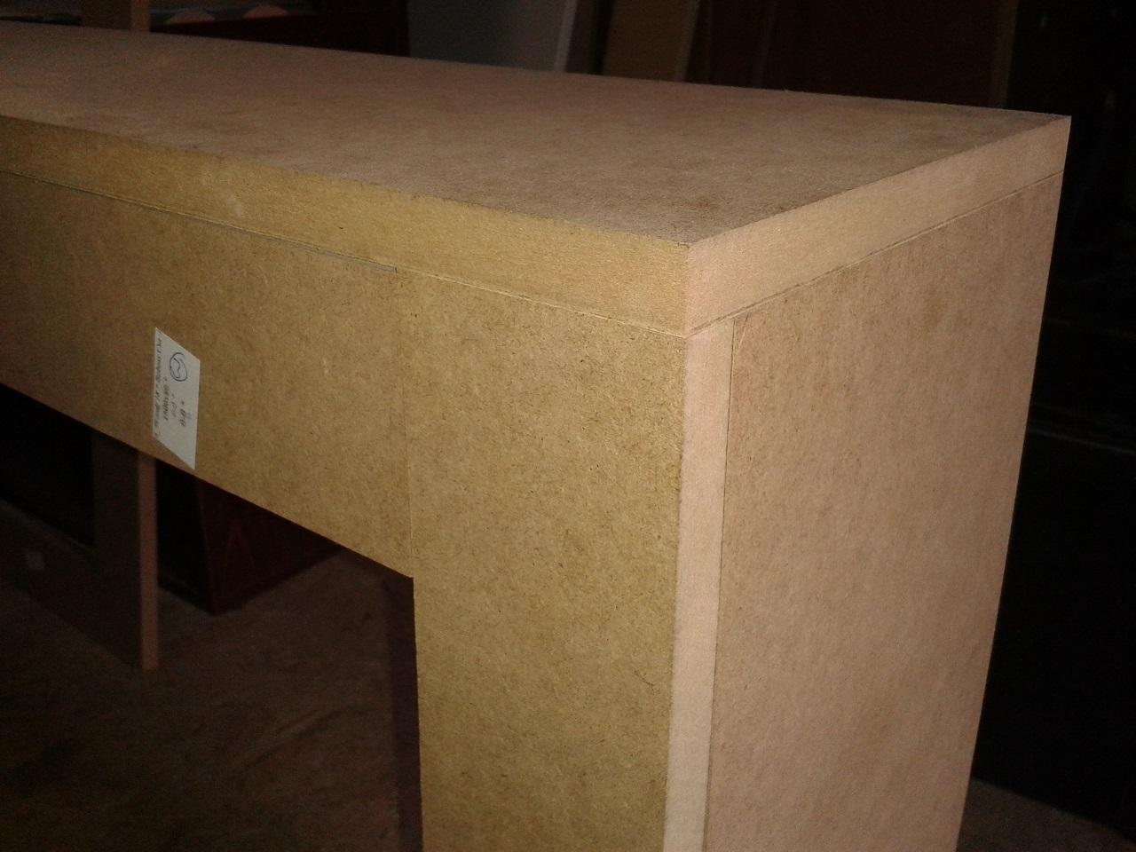

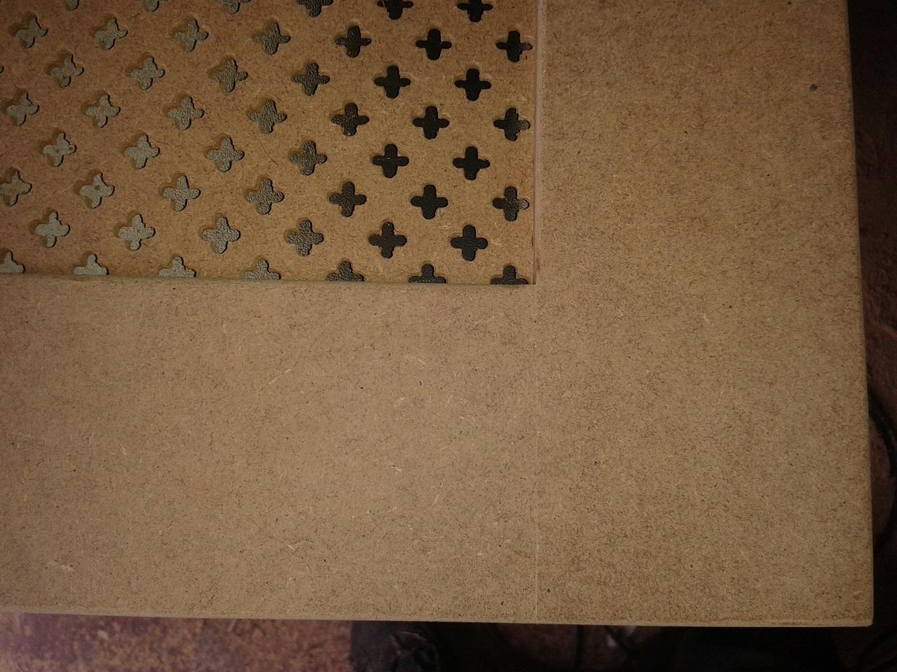

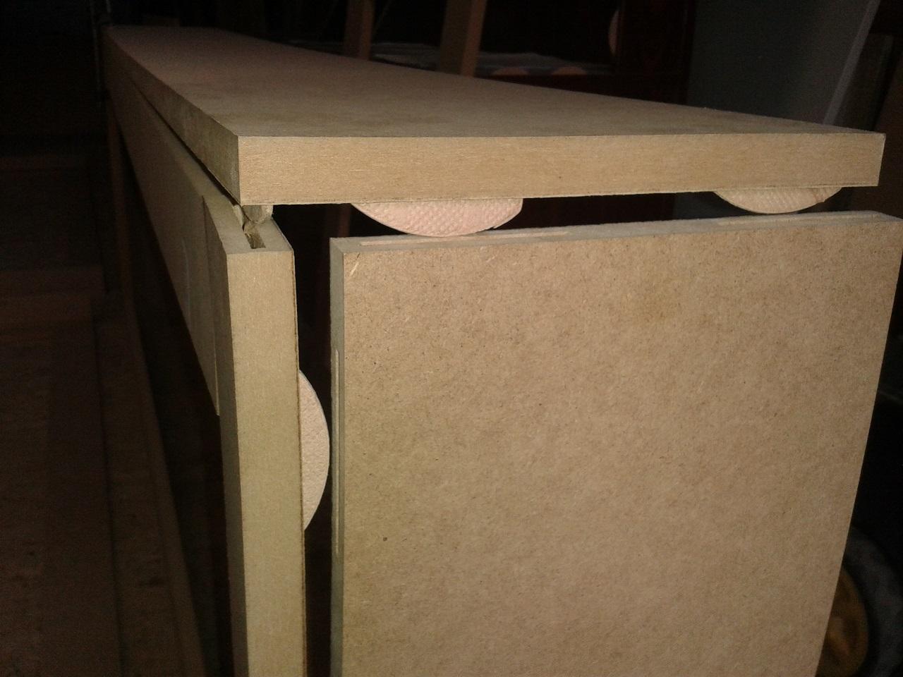

Asztalos munkával foglalkozom.Én MDF lapot javasolnék,nagyon könnyen megmunkálható és nagyon sima a felülete.A sarkok illesztésénél élek találkozásánál könnyen összelehet csiszolni egy síkba.Lehet lamelló kekszel összefogni ragasztással.,de össze is csavarozhatod.A csavart beljebb húzod és majd autó gittel kijavítod,gyorsan szárad és könnyen csiszolható.Az éleket sarkokat felső maróval le lehet kerekíteni igény szerinti rádiuszra.A nyállásokat lukakat CNC gépen nagyon szépen meglehet csinálni,de dekopírfűrésszel is kivághatod.Ha kész van minden akkor lehet festeni,a legszebb ha le van fújva .Ha fóliázni szeretnéd akkor lelakkozod és így már könnyen rátapad a fólia.A tetejére üveget javaslok,körbe meg lehet csiszolni ha igényt tartasz rá,nem töltődik fel elektromossággal mint a plexi,és nem karcolódik olyan könnyen,a plexi nagyon érzékeny.Volt plexi házam és hetente kellett portalanítani mert állandóan hozzátapadt a por.
Üveget itt szoktam venni,van edzett is.
Az MDF lap festésnél lakkozásnál sima marad,amíg a rétegelt lemez lakkozás festés után kiszőrösödik érdes lesz a felülete amit le kell csiszolni a lakk és a festék felhúzza a szálakat.
Pont most dolgozom MDF lappal.
Ha az élébe marsz nútot akkor akár ilyen lemezt (több fajta mintával lehet kapni) is rakhatsz be a szellőző nyállásokba,vagy fém ,műanyag rácsot is.
Így néz ki a lamellózás.
Most muszály lemennem a műhelybe dolgozni.Este szívesen segítek ha van kérdésed. -
