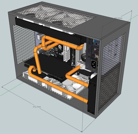

A radik már megvannak. Magicool G2 slimek lesznek, slim akasa 120-as ventikkel. Persze a Magiccol is megéri a pénzét, mert a honlapon fent lévő rajzok még csak köszönőviszonyban sincsenek a tényleges termékekkel. Ez azért bosszantó csak, mert tényleg millimétereken szórakozom, hogy beleférjek a kitűzött méretkorlátba. (Ha a tápot hátrébb tolom kicsit, akkor a corsair sf 450 moduláris csatlakozói pont elférnek a radi fölött - előtt. Pipa! De akkor a fill port-ot kell betolnom a radi csatlakozó kamrái közé. Ott meg kicsi a hely... Heh jó játék ez.)
Nem olyan nagy etvasz tervezgetni. A "papír" mindent elbír. -

Akkor megnyugodtam, hogy nem csak nekem van agymenésem, hogy kis házba kell gépet építeni...
Én ennek állok neki (csak kb elképzelés, mert a vízhűtés alkatrészei adják majd a méretet, de pl a táp se így fog állni, meg pár apróság sem így fog kinézni, csak kb.):
Eredetileg egy corsair 800d-t szabtam volna szét, de az nem fog menni, mert a pumpa helyén akkora lik van, hogy még én is átférek rajta. Így valami spire mATX ház alaplapi tálcája lesz felhasználva hozzá. Váz alu "L" profil, külső meg dibond lemez. Ha kész lesz, akkor egy 264 mm magas helyre kell beférnie kikapcsolt állapotban...
Szerk.: A táptartót már megcsináltam...

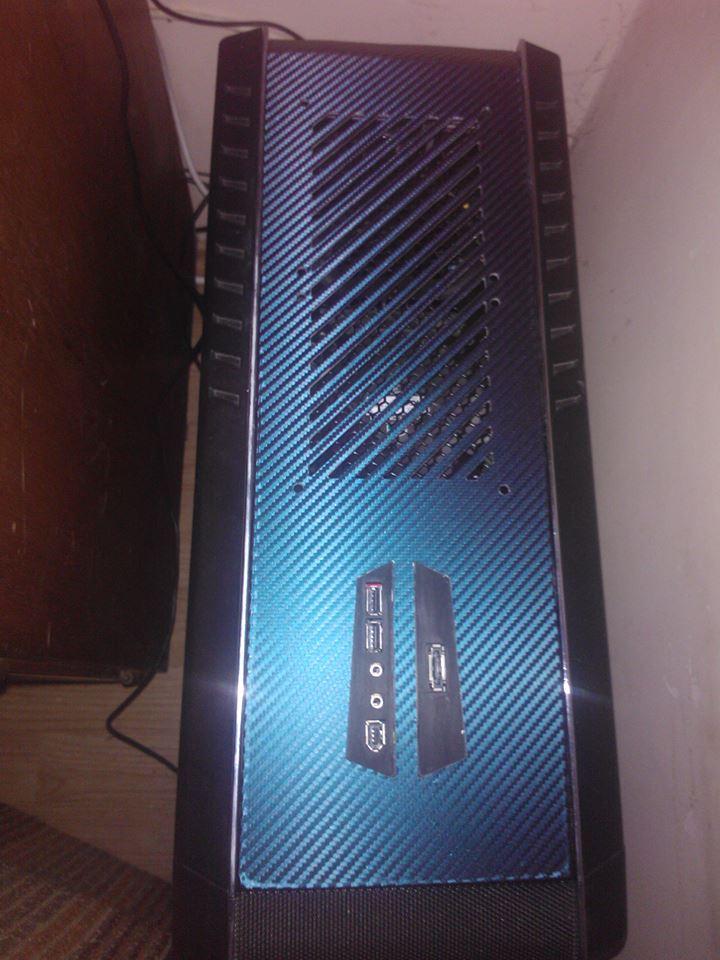

Én is . Egy kicsit össze törtem én is vele , mostanában kezdek újra a szerszámok felé nézni .
A tervek ? Olyasmire gondoltam , hogy mivel nincs benne 5,25 hely , ezért az oldallapot elvágom és ami most takarja a vinyó rekeszeket oda teszek egy plexi ajtót és az mögé egy venti szabályzót meg az aquaerot . -

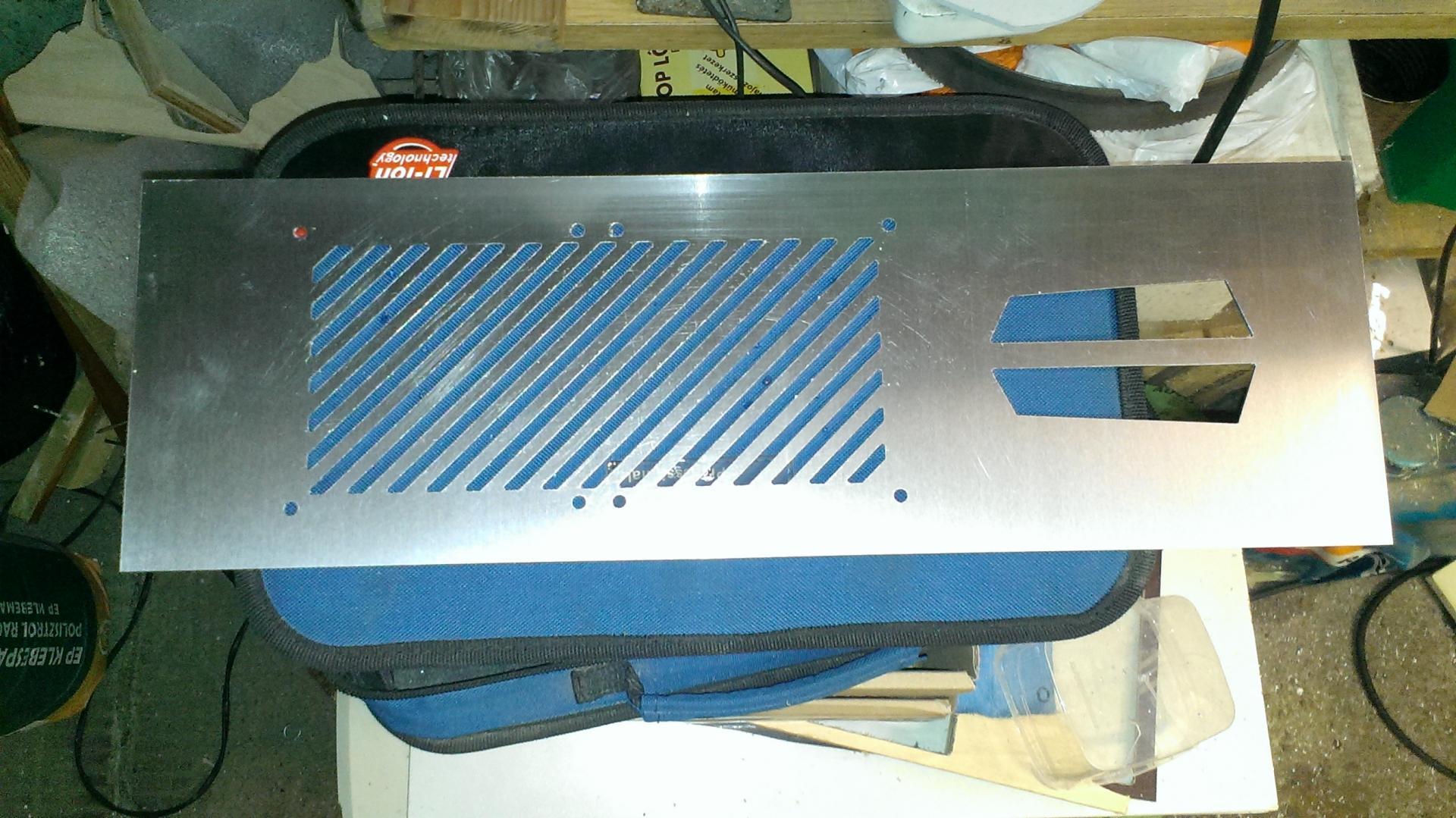

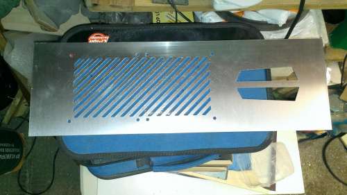

Chieftec Mesh előlapja kivágva, 3 korongom elment rá, a sorját lecsiszoltam szerszámmal (nem túl sokat kellett).
Most tervezem, hogy csak simán fúrjak 4 lukat a ventinek vagy csináljak 1 külön lemezt amiből kivágom a 12cm átmérőjű lukat és magát a lemezt fogassam fel az előlapra ???

én speciel a ház elején levő rácsozatot akarom kikapni hamár 1x a HDD tartó blokkot kiszedtem

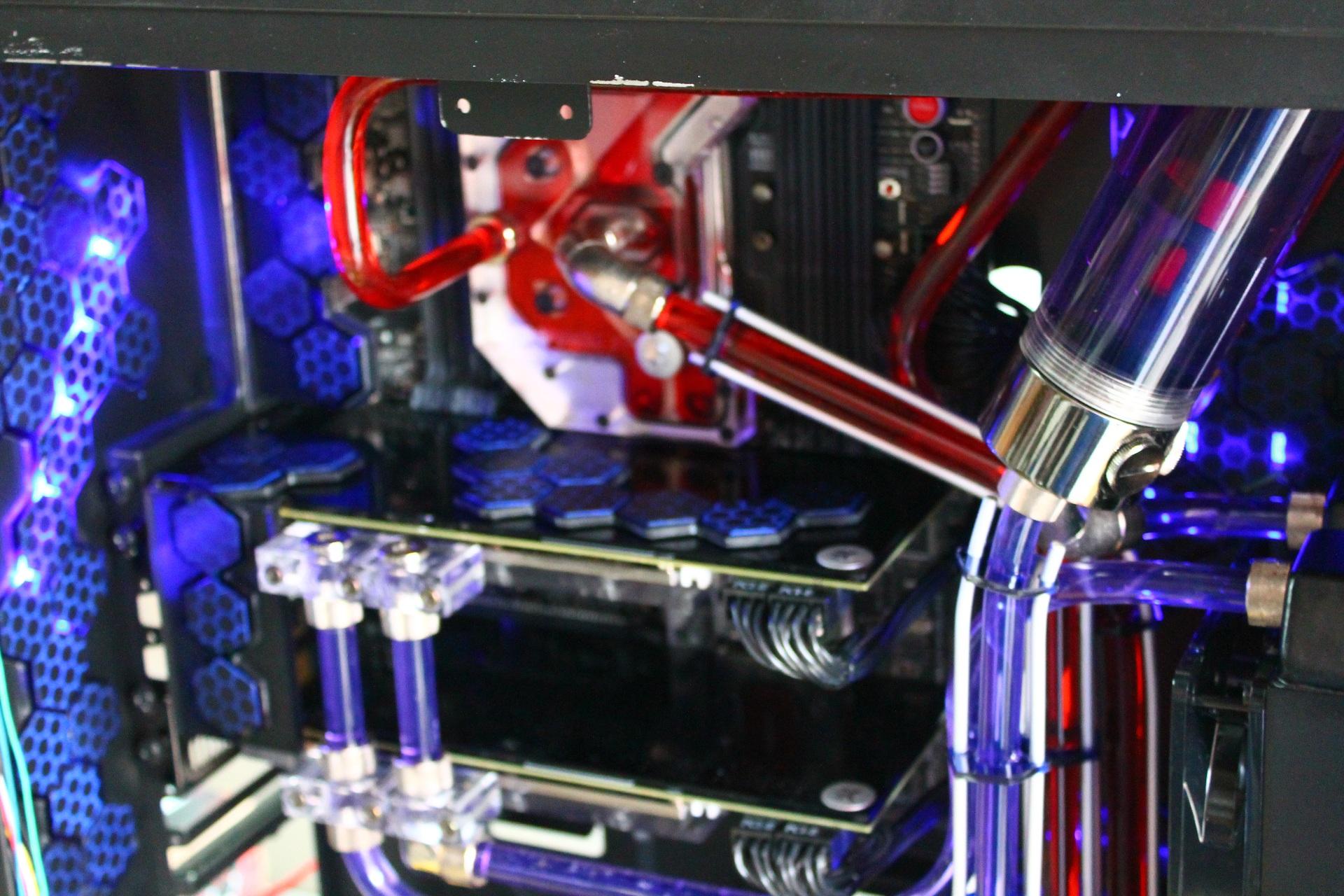

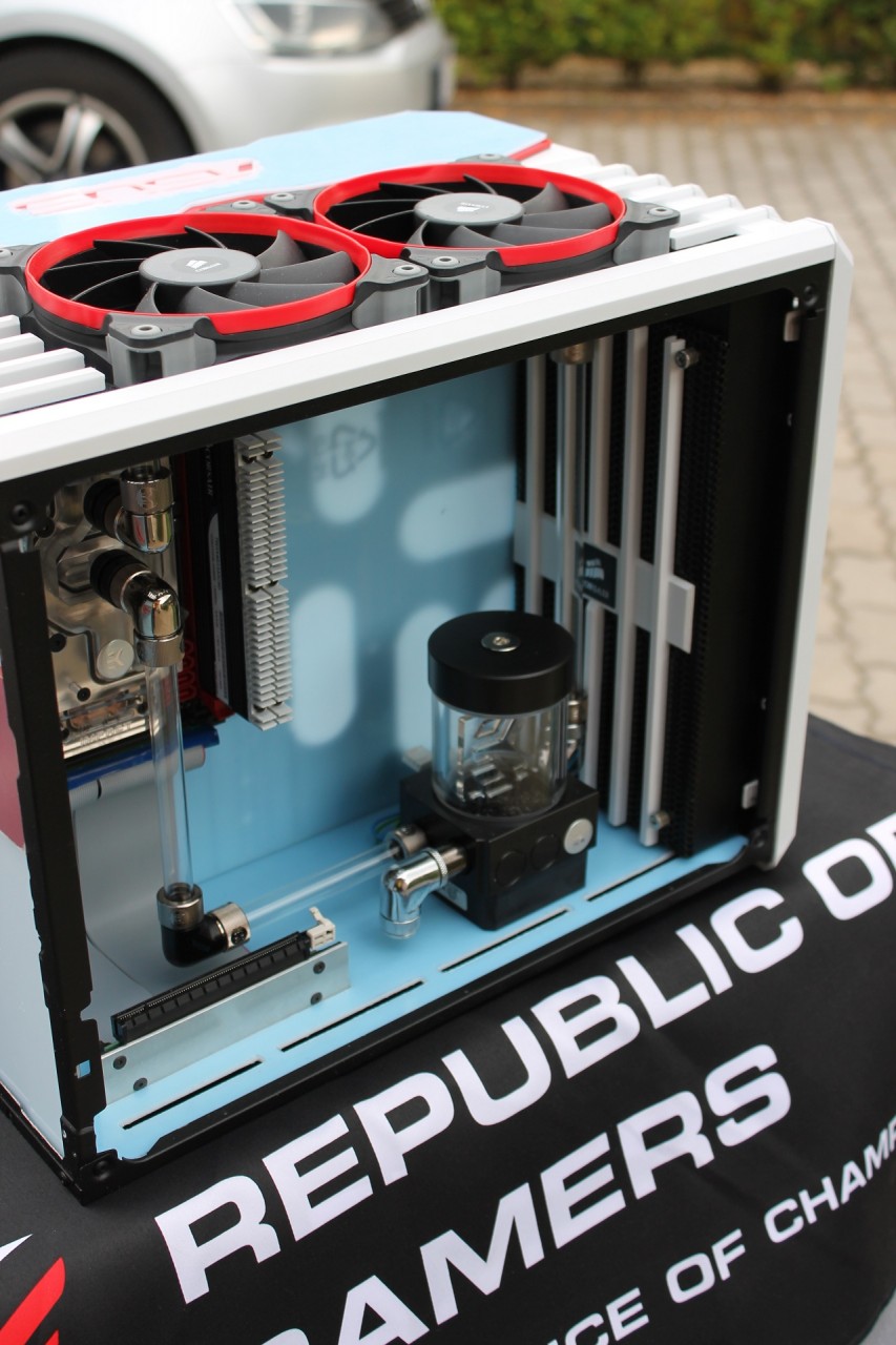

Nem kevés munka órám van már benne, az tény.
Nem is annyira a plexi csövezés volt a kihívás, hanem az alsó panel, amiben a víz tövábbáramlik a következő csőhöz. A kialakításból adódóan a plexi csövekbe alulról bele lesz világítva ledekkel, az este teszteltem, szerintem látványos lesz.

Egyedül a plexi előlapot hajítanám kifelé belőle... meg pár alkatrészt...
Elbutul a társadalom,ha nem kapnak olvasnivalót.
Halovány lila dunsztom sincs, hogyan csinálod ezt a festést, de nagyon adja... Én max kint hagynám a szabad ég alatt vagy 2 évet egy csiszolás után, majd lelakkoznám.
