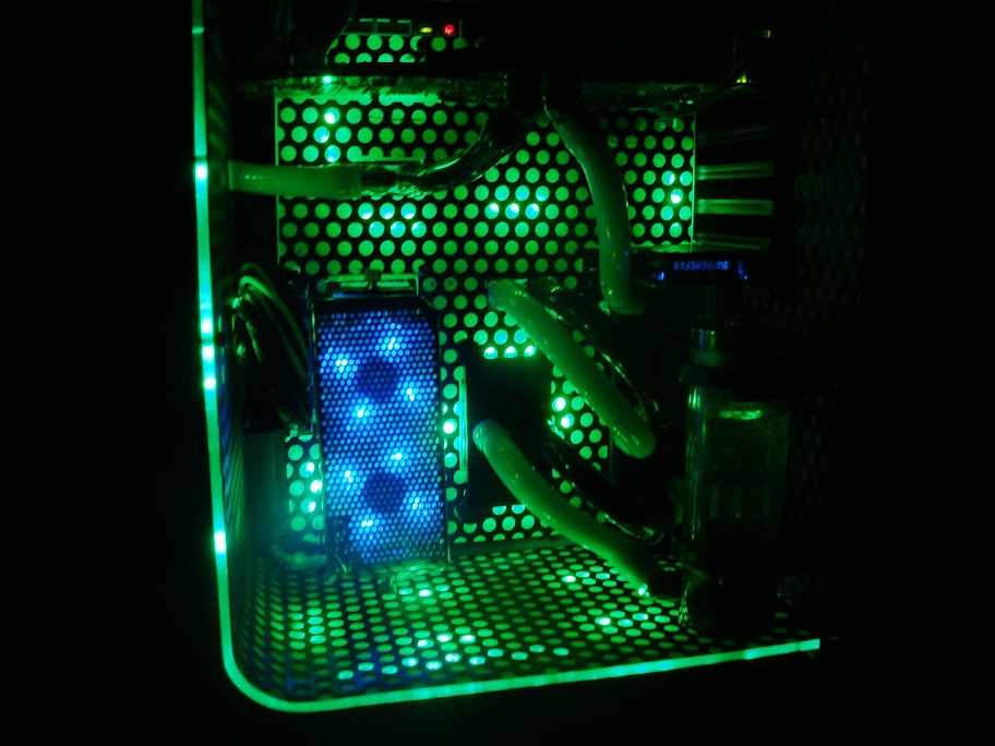

Az oldallapokat és a tetőt 600-as vizes csiszolópapírral szimára csiszoltam (eredetileg rücskös volt e felülete), letisztítottam és felvittem az első réteget. Száradás után 1000-es vizes csiszolópapírral ismét átcsiszoltam és újra lefújtam. 10-15 percet várva felvittem rá a 3. és egyben az utolsó réteget is.
Így készültem a 2 oldallap és a tető.
Maga a váz csak 1x nagyjából át lett csiszolva 600-as csiszolópapírral, festékoldóval áttörölgetve és 2x lefestve(épp, hogy elegendő lett a festék).
Nem lett profi munka, az oldallapok sarkaiban egy kicsit megfolyt a festék de nem annyira észrevehetően.
Szerk: Az előlap és a ventik is ugyanezzel a technikával készültek. -
