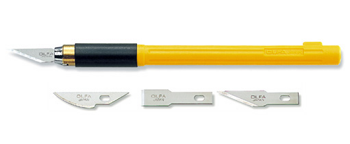

Vágni snicerrel vágom, megcsiszolom ha kell. Többnyire ragasztom, vagy M3-as csavarral meg aluprofillal szerelem. Ha szükséges üvegszálas gittet használok a csúnyák eltüntetésére. Sima sprayvel festem, bár most elgondolkodtam a színezett műgyantán. Tartósabb és erősebb. -

Milyen pengével vágtad körbe? Sima sniccerrel, vagy speckó szikével?
