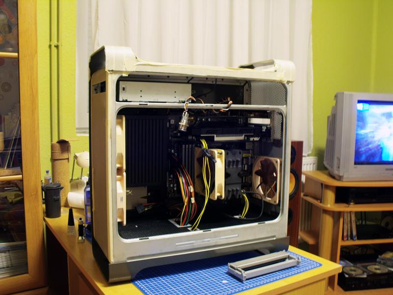

Gyerekek.....amit én az utóbbi 10 percben átéltem, azt még az ellenségemnek sem kívánom. Sikerült végére jutnom a G5 ház összerakásának, szépen minden bepakoltam a házba. Indítanám....nem indul. Próbálgatom mindenféle módon, végül a kapcsoló cseréjével elindult a vas, kivéve a winchesterem
Gyorsan szétkaptam, remegő kezekkel összeállítom az asztalon és ott sem pörög fel a lemez.
Lassan a sírás vesz elő, amikor a gyárilag moddolt sata tápkábel helyett bedugom a próbatáp kábeljét és láss csodát, azzal működik!
Lett egy pár ősz hajszálam, az biztos.....Holnap teljes körű diagnosztika.

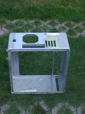

Szerencsére a felületet nagyon nem kellett csiszolni, egyedül azt a pár kis javított részt kellett előbb síkba hozni 100-as papírral aztán 400-a vizes csiszoló papírral átsikálni, hogy szép sima legyen. A natúr alu felületet fel kellett érdesíteni, ehhez csiszolószivacsot használtam. Ezután por-, és zsírmentesítés hígítóval és jöhetett az alapozó, majd a Maestro tipusú matt fekete festék 3 rétegben 10-15 perc időközönként. Az infók nagy részét amúgy a bejegyzésben is megtalálod

Update! Lassan körvonalazódik a vége.
Ezt a képet tegnp este csináltam, amikor próbaképp összeraktam a gépet, hogy mindennek van-e helye ott, ahol elképzeltem.
Jelenleg is így használom a gépet, nagy örömömre

Gyors helyzetjelentés: Nagy meglepetésemre a házunktól két utcányira van egy elég korrekt lakatos szerkezeteket gyártó cég, akiknek van saját porfestő helyiségük. Nagyon korrekt áron, holnapra el is készítik a G5 ház burkolatának szinterezését. Holnap természetesen nektek is megmutatom a végeredményt. Izgulok ám rendesen, remélem a kiválaszott szín jól fog kinézni a felületen.
