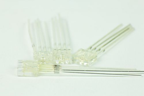

Én itt szoktam vásárolni az asztalos munkáimhoz ledet.link Pirosat vettem 490 ft-ért.link
Venti saját led világítással.
Ledszallag beépítése után.[ Szerkesztve ]

Én ledet vettem UV-ba 14 ft /db szallag nem tudom ,hogy van e belőle én még nem találkoztam vele.
Te is rendeltél az Aqatuningtól ?Joshi kollégán keresztül[ Szerkesztve ]
