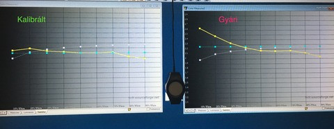

Az RGB gainen kívül mást real time kalibrálni mivel tudnék egy ColorMunki Display segítségével?
Adott az alábbi három monitor:
- Gigabyte M28U
- LG 27UP650-W
- Dell AW2521HFLAEbből az LG-t és a Dell-t gyönyörűen össze tudtam lőni csak RGB gaint kalibrálva.
A Gigabyte-ot viszont hiába kalibráltam be ugyanúgy, egy sárgás tónus ül az egész képen a másik két monitorhoz viszonyítva.
Amit még enged állítani a Gigabyte:
- R-G-B Saturation & Hue
- C-M-Y Saturation & HueEzeket viszont soha nem kalibráltam még. A DisplayCal-t használom, de ott Gainen kívül mást nem tudok real time figyelni. HCFR-t is ismerem még, de ott is csak a Gaint sikerült real time kalibrálnom, mást nem.
HCFR jó lehet a Sat & Hue real time kalibrálásra valahogy, vagy más progi kellene?

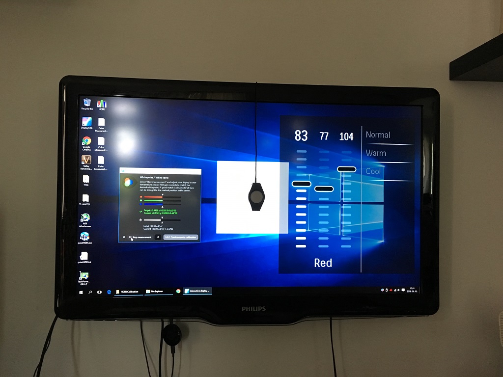

1. Új Philips:
2. Régi Philips:
A piros és a kék pixelek határai el voltak mosódva. A csíkok végén látszik, hogy nem határozott vége van, hanem halványodik a találkozásnál. Utána kábelcsere, másik input, ott még durvábban el volt csúszva minden szín, de egy ki be kapcs után meg helyrejött. Ki érti ezt

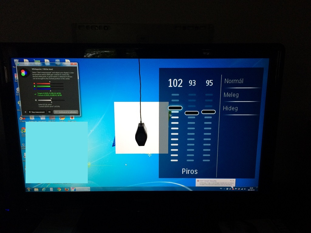

Óóó bocsánat, másikat kalibráltam utána végül. Van egy új Philips 32PFH4101 led háttérvilágítással, 9000K-s natívval. Ennek is lejt a gammája, de ez nem annyira vészes, így egy másikkal kezdtem a dolgot, a régi CCFL-es Philips 37PFL5405H-val. Ez utóbbi amiről már írtam korábban, hogy kezdetben flat 2.2 volt és gyönyörű 6500K körüli natívval, aztán pár év múlva snap és teljesen otromba színeket és gammát produkál. Ezzel a régebbivel küzdöttem meg tegnap, tényleg nem volt egyértelmű.
Végülis jobb lett, mint amire számítottam. A kontraszt alig változott (1200->1100:1), a színtér is maradt és egész jól kikupálódott a gamma, sikerült egy középutat találni. Az sem könnyítette meg a dolgomat, hogy a black level és white levelre nem volt külön beállítás, egyetlen kontraszt slider kezelte az egészet.

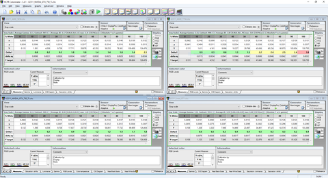

Két külön PC, más GPU-val, friss Win10-zel. DisplayCAL-ban report on uncalibrated display és a logból a gamma eredmények kiírva.
HCFR a gammára mindkét gépen azonos, de 2.9 körüli értéket mért, a színeket pedig össze vissza tette. A sárga mért pontot a zöld területre, a pirosat a kékbe, stb. Lehet, hogy az volt a baja, hogy Refresh display volt kiválasztva, bár korábban ez nem okozott gondot.
Csak sikerült összehoznom a mérést.
A HCFR jelenlegi verziója bugos, tehát inkább kihagyom. A DisplayCAL eredmények:
Nvidia GTX 970:
Gamma: 2.42AMD HD 5850:
Gamma: 2.42Megelepéstre az RGB értékek is teljesen azonosak voltak. Egyedül a fényerőben volt egy minimális pár kandelás különbség, de az az input váltásnak is betudható. (Egyik DP, másik DVI volt)

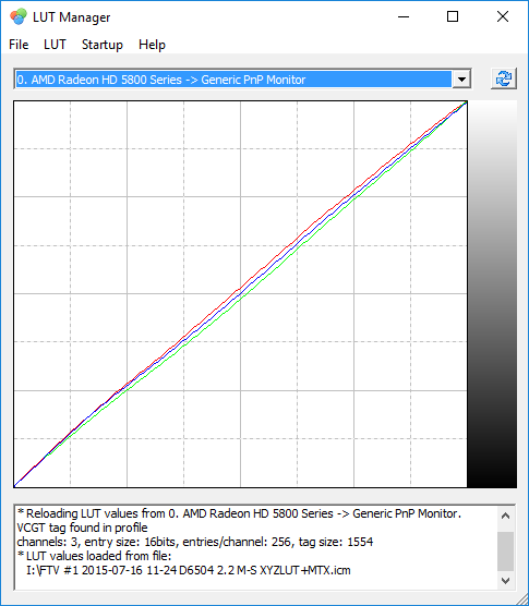

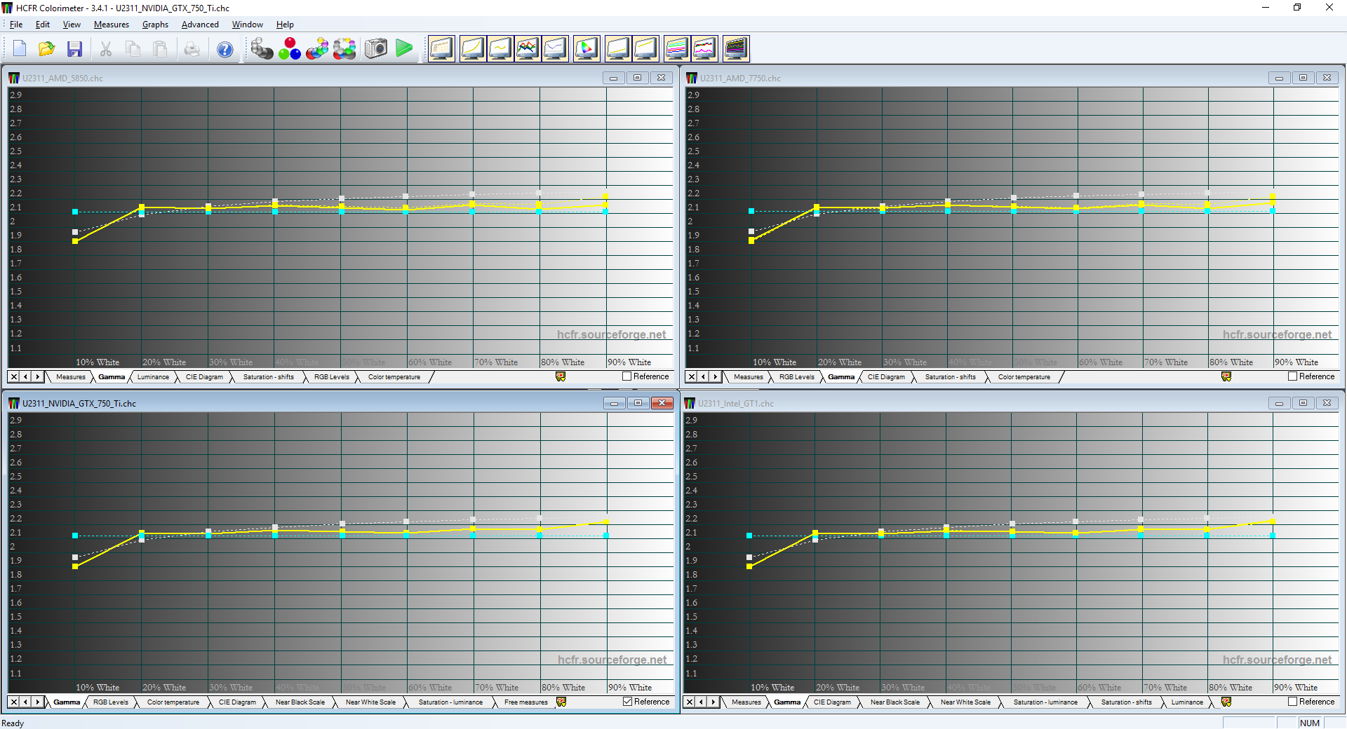

Nem hagyott nyugodni, hogy vajon mennyi különbség lehet egyes GPU-k megjelenítése között, ezért összehoztam egy tesztet:
HD 5850 vs HD 7750 vs GTX 750 Ti vs Intel® HD Graphics 2000
Az egész album itt megtalálható: Katt a mérésekhez
Gamma görbék:
(Jelmagyarázat:
Fehér szaggatott vonal - Standard 2.2 gamma, ilyennek kellene lennie
Sárga szaggatott vonal - GTX 750 Ti beállítva mint viszonyítási alap
Sárga folyamatos vonal - Adott GPU-n mért érték
Türkiz szaggatott vonal - Az előbbi mérés átlag értéke)Pár dolog amit kiemelnék:
-A gamma mindhárom gyártónál enyhén eltért
-A színhőmérséklet csak az Intel GPU-n tért el a többitől
-A fényerő egy kivételével mindenhol azonos volt, az Intelen majd 30 cd/m2 (!) volt a differencia, pedig a monitoron azonos érték volt beállítva emlékeim szerint (ezt majd később újra letesztelem azért)Összességében nálam az a konklúzió ebből, hogy profi környezetben mindenképp újra kell kalibrálni a monitort VGA csere esetén. Fotós, stb környezetben ezek már nagy különbségek lehetnek. Átlagos környezetben pedig igényesség kérdése. Van differencia (akár szemmel is látható), de nem lesz gyökeresen más a megjelenített kép, inkább csak itt-ott módosul.

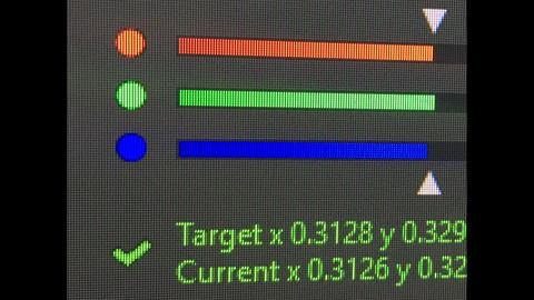

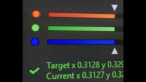

Ez kerek 6500K, teljesen tökéletes, gratula.
jjeahh: Amikor Office & Web D65-ot presetet adsz meg neki, akkor magától 6500K-t állít be, ezért ajánlottam azt.
Az x és y koordináták alapján tudod ellenőrizni, hogy milyen színhőmérséklet van beállítva ha nem írná ki. A 6500K koordinátái x0.3128 y0.3292 ezen a diagramon. Ha más színhőmérsékletet állítanál be akkor a koordináták is eltolódnának. (Ezzel már kicsit a szakmai részbe is belementünk

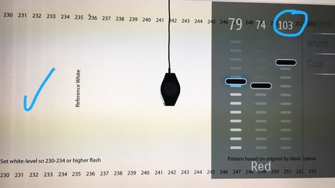

Ez egy teljesen jó TV, benne van a D65. A TV kalibrálás számos lépésből tevődik össze és a végső eredményt is több mérés és finomítás adja a végén. Röviden szívesen leírom, hogy mire kell figyelni, de arra sajnos nincs elég időm, hogy lépésről lépésre mindent kifejtsek.
Tehát:(0. Factory resetelni szoktam a TV-t és backlightot maximumra ha világos a környezet)
1. HDMI kábel a HDMI1, HDMI/DVI vagy hasonló névvel ellátott portba menjen.
2. Input type szigorúan PC legyen
3. Gépen ellenőrizd, hogy RGB Full 4:4:4-es legyen a megjelenítés
4. Black level normal legyen
5. Gamma mérés (akár DispcalGUI-val, akár HCFR-rel)
6. Gamma kompenzálás a mérési eredmény alapján
7. Ezután jön a különböző színtónusok lemérése, Normal, Warm1, Warm2
8. Amelyik a legjobb eredményt adta, azon folytatom a kalibrálást (Közel D65-höz, de nem alatta még)
9. R-G-B értékek beállítása, de kizárólag a Gain értékek módosításával (itt DispcalGUI-val már, D65 target)
10. Ha ezek megvannak akkor rá lehet küldeni a profilkészítéstEzekkel egy nagyon jó D65-ös képet kell, hogy adjon, ha valami szemre nem stimmel, akkor valamelyik beállítás kimaradt vagy rossz értéken van.

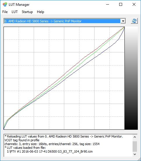

Áhá értem. Nagyon fura nekem, hogy L* gammát kaptál, ez lehet az egyik összetevő, ami miatt nem érzed megfelelőnek. L* helyett Gamma 2.2-vel a kép kicsit ütősebb, jobban "kiugrik", ez az egyik ami hiányhozat. (Ez a kontrasztra vonatkozik.)
Az alulszaturáltság viszont lehetetlen, ha TV-t említettél, akkor valószínűleg az ottani túlkontrasztolt túlszaturált túlmindenelt képhez vagy szokva, amit a gyártók előszerettel állítanak be. (TV-t is lehet kalibrálni, típus függvényében néha monitort megközelítő szinten, PÜ ha érdekel)
A zöldes színekhez látnom kellene a színterét a monitorodnak. Ez lehet normális jelenség vagy megszokás kérdése.
Első körben azt mondanám, hogy pár napig kondícionáld a szemed a monitorra, szokja csak meg, elsőre mindig fura a kalibrált.
Ha mással összehasonlítanád, akkor olyan képet keress, amin emberi bőrtónusok vannak, azzal nehéz átverni a szemet, mivel tudja, hogy egy bőrtónus nem lehet vörösben úszó, vagy halotti fehér. Szürke skálával át lehet verni mint a sicc, hogy szemre jobb legyen.
Egy példa tesztképnek az összehasonlításhoz. Katt ide
MrChris #2592 üzenetére
Ez teljesen korrekt. LUT görbe tökéletesen egyenes és pontos sosem lesz, a lényeg, hogy a 3 szín együtt fusson és minimális korrekció kelljen csak. (Ez nálad teljesül)

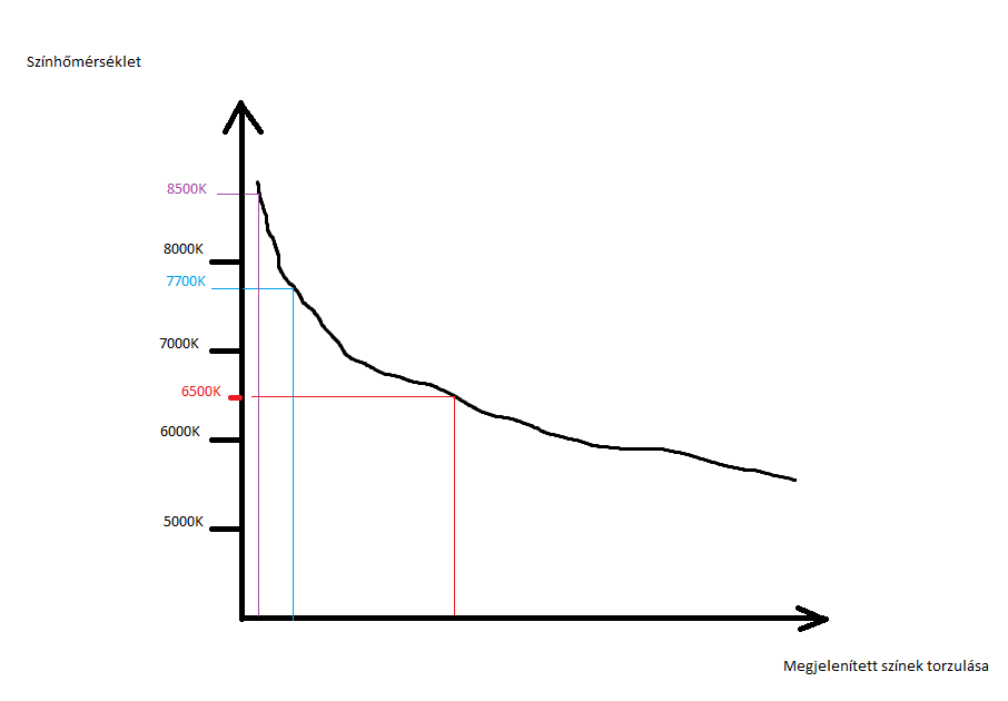

Csináltam egy gagyi paintes ábrázolást, de remélhetőleg a lényeg átjön.
Tehát arra gondolok, hogy a WB csökkentésével a LED kijelzőknél nem lineárisan romlik a megjelenített színek valós pontossága (szemre is pontos, nem csak értékre). Ehhez nem csináltam elegendő mérést, de valahogy az ábra szerint tudom elképzelni a degradációt. Ha pedig nem lieárisan romlik, akkor kell lennie egy olyan pontnak, amikor a kijelző még a legkevesebb romlást szenvedi el, de a lehető legközelebb van a kitűzött 6500K-hoz. Erre gondoltam, mint optimális WB.
Persze rengeteg kérdést felvet, hogy mit tekintünk elfogadható minimumnak a pontosságban, stb, de valahogy érdemes lenne boncolgatni a témát a nehezen kalibrálható LED TV-k miatt.
Az ábrán lényegében az látszik, hogy a natív 8500K környékén mozogva viszonylag kis torzulást szenved el a kijelző, de pl 6500K környékén mozogva már pár száz Kelvin is hatalmas torzulással jár, ha még lejjebb szeretnénk menni.

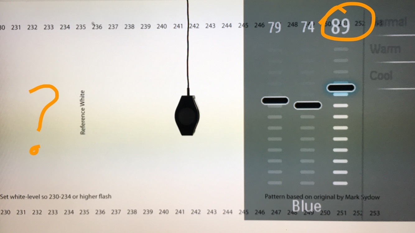

Azóta tesztelgettem egyébként, és már közelebb járok a megoldáshoz. Dispcalból nem tudtam kicsiholni azt, hogy csak egy szín koordinátáit jelenítse meg (hiszen xy alapján már tudjék mind Hue-t, mind Saturationt kalibrálni hardveresen!), viszont HCFR-rel le tudom mérni pontosan az adott szín koordinátáit. Ebből kiderül, hogy mennyire off az eredetitől, és utána tudok állítani a menüből.
Mit gondolsz, szerinted életképes lehet ez a módszer? (még nincs nálam a TV, így csak elméletben készülök rá)
A másik kérdés, hogy mennyire számít a HCFR-nek a backlight type? 2312HM-nél még csak megmondom, hogy LG W-Led, de egy random TV-nél?
Btw láttátok, hogy a DispcalGUI fancy új nevet kapott? Mostantól DisplayCAL.
TV-s kérdések újra.
1. Hue-t és saturationt hogy lehet kalibrálni DispcalGUI-val? Ebben a videóban 3:38-nál kalibrált Hue értékeket mutat, egészen magentáig. Ilyen hogy tudott mérni?
2. Optimális kontrasztot hogy lehet megtalálni egy TV-n? Ott nem olyan egyszerű, mint a monitoroknál, ahol a default a helyes, minden preset más értéket mutat.
Eszközöm: Colormunki Display (Calman sajnos nem támogatja, ezért DispcalGUI-t tudok csak használni)
Cseréltem többször is mostanában AMD-NV oda-vissza. Minimális mértékben, de változtak az értékek. Tapasztalatom szerint nem is inkább a színek, hanem a gamma, a görbék stb apró részletek változnak. Átlag usernek nem kalibrálnám újra ilyenkor, color-critical környezetben igen.
A tanulási idő miatt ne aggódj. Persze nem könnyű monitort fogtál ki, de így tanul az ember. Nekem anno nem volt olyan jó segítségem, mint ahogy most Ropi adja a tippeket, kb 3 hónap volt, mire egyáltalán a menüt kiismertem és egy kalibrálásnak távolról nevezhető dolgot kiviteleztem.
Persze, instant állj át digitálisra, bármilyen formában. DVI, HDMI, DP, bármi. A VGA egy hányinger minőséget ad, borzasztó eredmények szoktak születni ha ott kalibrálok monitort. (Értékek szerint jó, de szemre off)
Szerezz be digitális kábelt, factory reseteld a monitort és utána kalibrálj egyet, aztán írj, hogy mi az eredmény.
Ezek a görbék teljesen jók egy ilyen monitortól, itt valami más lesz a para. Csináltát factory resetet a monitoron? Standard módban állítottad? Digitális csatlakozón kalibrálod? Ha megpróbálsz egy 7500K-t beállítani (profilozásnak nem kell végigfutnia, azt hagy, csak a csúszka legyen meg) akkor szemre milyen?
Ha ezek egyike sem segít és komolyan fotózol, akkor a monitor dolgot is komolyan kell venni és egy Dell IPS-re beruházni.
Jéézus 35 perc után CCFL-t kalibrálni?
Egyebként az a tapasztalat nálam, hogy lehet hidegen is pontosat kalibrálni pl 30 perc után, viszont ha rajta hagyod a kalibrálót mondjuk 5 órára utána, akkor a korábbi pontosról kiderül, hogy igencsak elmászott az, inkább biztosra szoktam menni.
Rengeteg hasznos infót írtál le egyébként, ha privátban még ehhez hozzá is tettél akkor egy 1.hsz legalább kijönne ebből. Anno amikor elkezdtem az egészet mit nem adtam volna egy ilyen kompakt összefoglalóért, hónapokba telt összevadásznom az infókat csak az alapvető lépésekhez. (Régi DispcalGUI még nem is volt ennyire user friendly mint ma)
Alap dolog, talán már volt is említve, de érdemes legalább 1-2 órát járnia a monitornak kalibrálás előtt, hogy megfelelően bemelegedjen, de az se gond, ha 4-5-öt megy előtte. Ha "hidegen" ugrasz neki, akkor teljesen más értékeket ad és percenként elugrál a csúszka. Amikor kész a kalibrálás nem gyakran újra kell csinálni, mert a végére elmásznak annyit az értékek, hogy már korrigálni kell. Amikor fontos monitorról van szó, 1 napot általában rá szoktam szánni bemelegítéssel és 2-3 kalibrálással együtt a műveletre.
Mod: és persze úgy, hogy a kalibráló rajta legyen a monitoron, így mindkét eszköz be fog melegedni együtt, ekkor lesznek a legstabilabbak az értékek.
