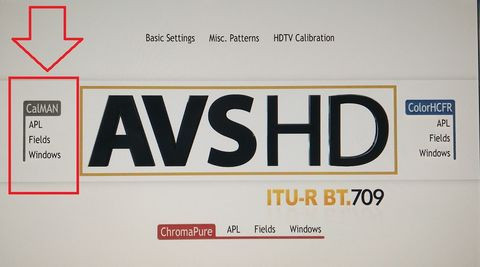

Én az egész kalibrálást úgy csinálom, hogy MPC-HC-be benyomom az AVS HD 709-et és ez alapján lövöm be HCFR-ben a szürkeskálát, a fehérszintet és a feketeszintet. Tehát a HCFR generátorát egyáltalán nem is használom, manuálisan jelenítem meg a szükséges ábrát. És innentől kezdve, ha van a kijelzőn CMS, akkor ott még belövöm az alapszíneket, amennyire lehet, majd ráeresztem a DisplayCAL-t és csináltatok vele egy icc profilt, amit utána Windows-ban társítok a megjelenítőhöz.

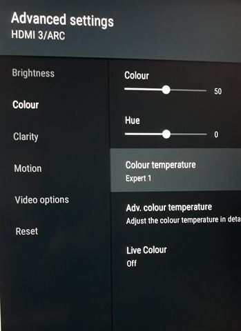

A gyerkoc mellett ritkan van mar idom ilyesmire, ezert is vetettem fel a temat mert akkor most lehet erdemes lenne vetni ra egy pillantast.Persze, PC modba RGB-re raktam, es itt ugye a tvben is csak 2pt-re volt lehetoseg, illetve ebben az esetben a CMS is felejtos... Szoval olyan nagy csodat amugy sem kell várni.

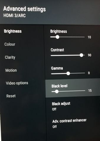

Egyelőre még az nem tiszta, hogy a Sötét részek beállításánál mit is kellene állítanom. Itt ropi leírta, de kicsit elbizonytalanodtam. Ugye itt azt írja ha ycbcr vagy rgb, de ha mondjuk a tévé saját lejátszójával adom be a referencia képeket laptopról kalibrálva, akkor most mire?
