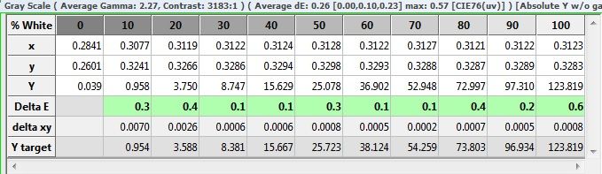

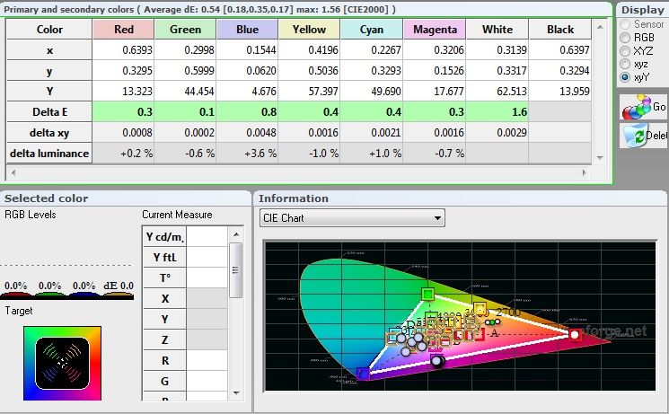

Pár napja kezdtem az ismerkedést a kalibrálás művészetével
TV-s kérdésem van (Samu UE40D6570):
Kezdésnek nyomtam egy resetet a TV-n. Ezután szerviz menüben állítottam az értékeket, hogy benne is maradjanak. Visszakapcsolva a TV-t, a kép természetesen jobb lett, mint volt, azonban a kiemelt profiljával, annak sajátos beállításaival (pl.: hideg WB) indult.
Ez lenne az alapértelmezett profilja, amit a szerviz menüben módosítottam? Ezután még egyszer kellene kalibrálni, csak most nem a szerviz menüben?Amiket használtam: CM Photo + HCFR + AVS-HD 709.
