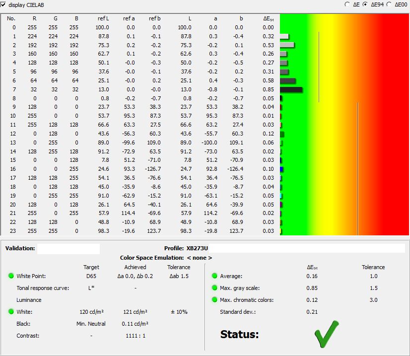

jozsi252
Igen, idézőjelbe kellett volna raknom a villanást. Természetesen nem úgy értem hogy egy pillanatra kikapcsol a monitor meg vissza. Előző monitoromnál ott jól lehet lehetett látni, de itt semmi se történt.
Újracsináltam amúgy az egészet, tehát a színprofilt kitöröltem a color mappából, plusz a színkezelésnél is eltávolítottam a profilokat, majd gépresi. Ezek után a LUT Manager-t megnyitottam, és egy sima kék vonal volt. Így a törlés tuti biztos volt.
Újra hozzáadtam az icc file-t, de ugyanúgy semmi se történt.
Képernyő beállításoknál, valamint a LUT Manager-be is látszik hogy a színprofil hozzá van adva.Amúgy a monitoron nagyon szépek a színek, nem tudok semmibe sem belekötni, tehát minden rendben van. Csak furcsállottam hogy nem történt semmi. De akkor ezek szerint a színkorrekciós értékek olyan kicsik hogy nem érzékelhető szemmel.
jozsi252
Az előfordulhat hogy a képernyő nem villan egyet mikor aktiválom a színprofilt? A LUT Manager szerint illetve a Windows szerint is aktív a profil. Vagy olyanok a színkorrekciós értékek amiket én nem veszek észre, mármint változást?

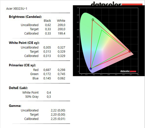

Sziasztok
Szeretnék egy kis segítséget kérni kalibrálási riporttal kapcsolatban. Nemrég rendeltem egy monitort, és most jött meg a kalibrálási riport. Az előző DELL monitorom is kalibrálva volt.
Van esetleg valahol leírás hogy mi mit jelent pontosan a riportnál? Szeretném összehasonlítani a DELL illetve a mostani Acer Predator riportját. Kíváncsi vagyok hogy a DELL-be lévő panel jobb-e vagy a most vásároltba.Köszönöm!
Itt a riport. [kép]
Vagy ti a riportból mit szűrtök le? A monitor -> Acer Predator XB273UGSbmiiprzx
