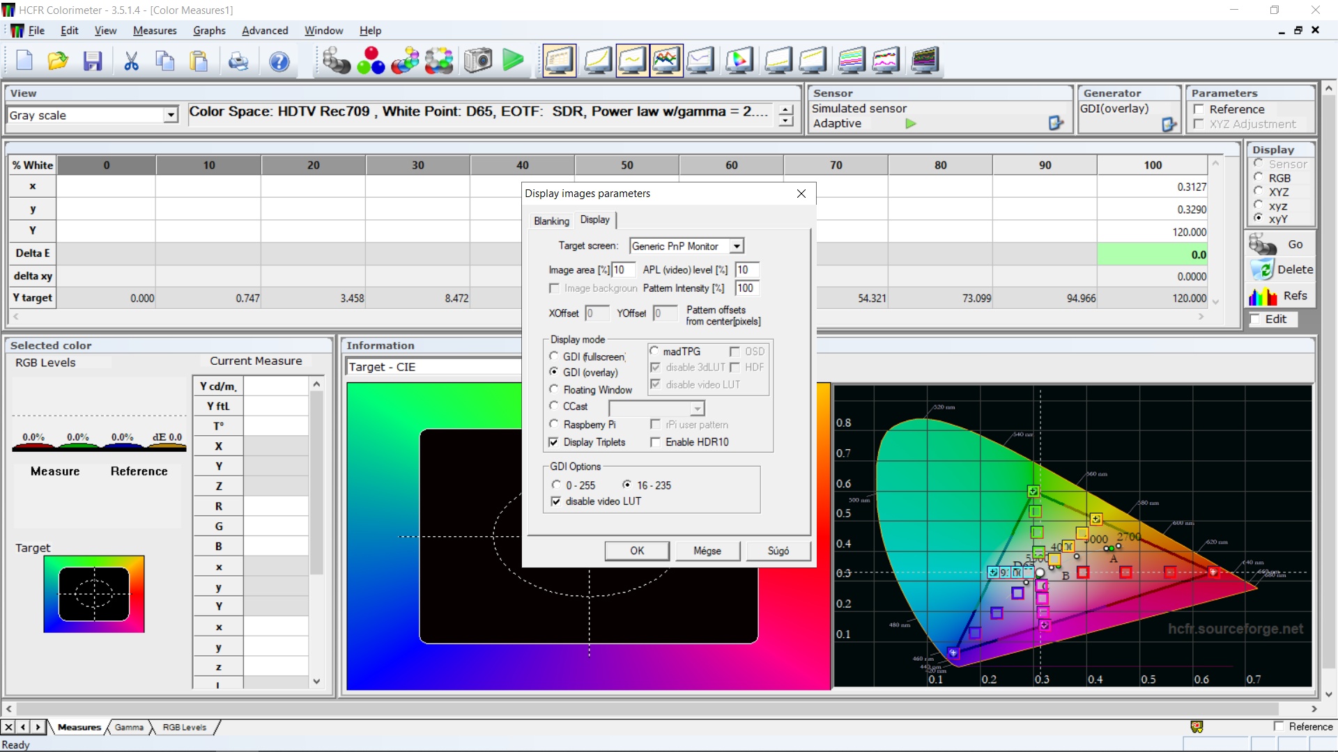

junior19
Itt ki tudod elméletileg lőni a video lut-ot, de sosem próbáltam, méréshez ki kell lőni. Illetve a video kimenetet is át tudod állítani limitedre, ha teljesen van.
A hcfr egyébként nem ilyen ellenőrzésre való. Ezzel el tudod menteni az alaphelyzet mért értékeit, majd ha kalibráltad a megjelenítőt, akkor a mért értékeket össze tudod hasonlítani.
Ha nagyon szeretnél hasonlítgatni, akkor a két isf profilt azonos értékekre állítod a csúszkákat, majd ha megméred mindkét profilt, akkor az egyiket kalibrálva a megjelenítőn, a mérés után a két isf profilt váltva láthatod szemre a változást.
De én továbbra is azon a véleményen vagyok, hogy amíg nincs összelőve a videó szint, addig felesleges bármivel is kalibrálni.
Szerintem a DisplayCal-al is csinálhatsz összehasonlítást. A sötét részeknél van nagy bajod, így az simán látható a Black Clipping teszten. Kiveszed a mért profilodat a pc-ből, s a gyárit használva lejátszod a black clippinget. Ha a DisplayCal-os mérés korrigált, akkor azzal a profillal több oszlop villogását kell látnod, mint az eredeti profillal. -

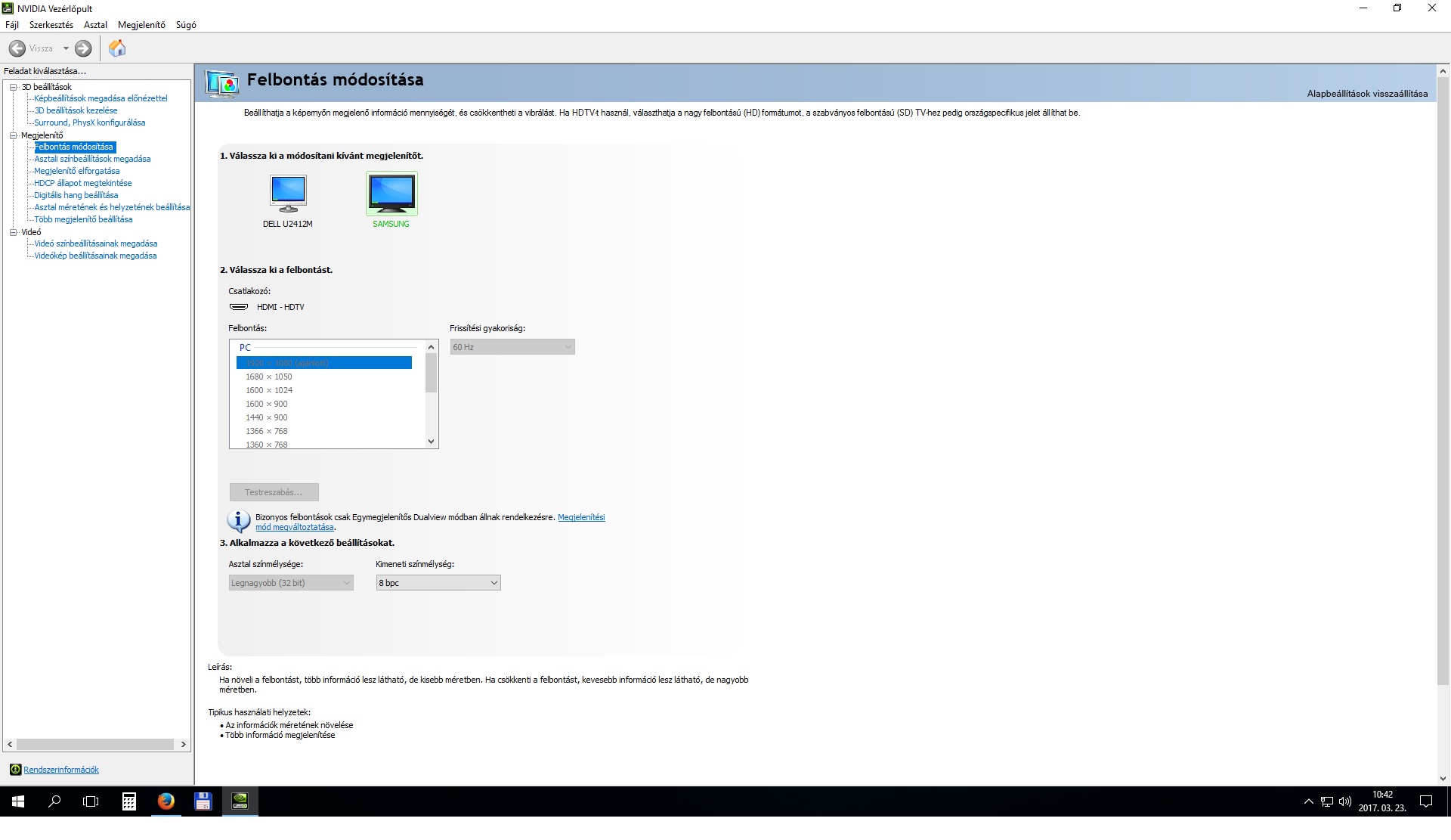

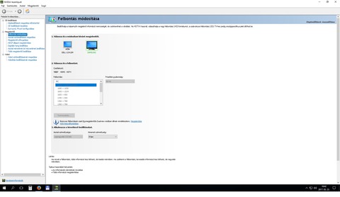

Addig teljesen felesleges mérni, s kalibrálni, amíg a videó szintek nincsenek megfelelően beállítva, s végpontozva a megjelenítő. A kalibrálás ezzel kezdődik.
A Philipsnél színtér elnevezés, vagy valami ilyesmi a videó szint beállítására a megfelelő opció, ezt keresd a menüben.
A 3. pontot nem igazán értem. S jó lenne tudni is, hogy miről adod a mintát. Ha a hcfr-ről, akkor pláne jó, hogy kilövi a profilt, mert az már nem egy korrekt minta lenne. -

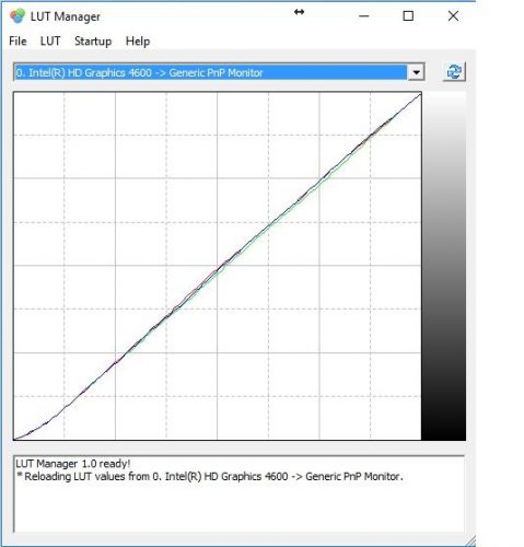

ujtzjani
Szemre megszokható az eredmény, az előző kalibrálásokhoz képest nincs számottevő (szemre) eltérés.
Kicsit talán kellemesebb a szememnek a mostani beállítás.
Azt meg már Ropi elmondta, hogy a Spyder-ek sokkal melegebb színre kalibrálnak, és én ehhez szoktam eddig. A Windows 10-ben megcsináltam a színprofil beállításokat a leírások szerint, amit ti már leírtatok, de ezt hogyan ellenőrzöm, hogy tuti azt a beállítást használja?
Másik kérdésLightroom és Photoshop-nál kell állítanom valamit, hogy ott is alkalmazza ezt a szín kalibrációt? Foto feldolgozás a cél, nyomtatás nincs.
*Ropi*
A LUT (a manapság divatos kifejezéssel élve) gyakorlatilag color grading, aminél (mint egyszeri megoldásnál) annyiban több, hogy azonos forrásból ismételhetően mindig pontosan ugyanazt az eredményt adja. Az 1D és a 3D LUT is színterek közti konvertálásra szolgál, viszont amíg az 1D LUT csak a megjelenítő eszköz kontrasztját, fehér pontját vagy általános színegyensúly módosításait képes kiszolgálni, addig a 3D LUT egy sokkal komplexebb rendszer, ami miatt a filmipar számára nagyon hasznos: képesek vele modellezni a kész anyagok látványvilágát, vagy egy (jobb) megjelenítőn egy másik (gyengébb) hardveres tulajdonságait. Egy mátrixként / rácsként fogható fel, amiben a tengelyek metszéspontjai egy-egy kimeneti RGB szín értéket képviselnek, amik adott bemeneti értékekhez vannak rendelve. A mátrix mindegyik metszéspontja a 3 színcsatornából az egyiknek egy bizonyos értékét adja meg, így a bemeneten lévő RGB értékek egy adott metszéspontot definiálnak a mátrixban. Legalábbis elvileg, mert van, hogy az adott pont nem metszési pontra esik, ilyenkor vagy interpolálással határozzák meg a köztes értéket, vagy nagyobb Bitmélységű rácsot alkalmaznak a pontosabb kvantálás érdekében. A 3D "kockák" általában 17×17×17-esek, mert ezekkel már elég pontos eredményt lehet elérni - az általános gyakorlatban 10 Bites RGB komponens log képeket használnak bemenetként, a kimeneti RGB értékeket pedig érintetlenül injektálják a megjelenítő eszköz frame bufferébe.
Fotók feldolgozásnál viszont nincs túlzott jelentősége, mert a szabvány színterek konstansan adottak és nincs miért eltérni tőlük (max. amikor Photoshopban alkalmazunk color grading-et, de ott szoftveresen megoldható).
(#2717) jjeahh: Ezért mondtam már korábban is, hogy a Chorme felejtős színkezelési szempontból: néha egy-két verzió erejéig működik benne, de leginkább nem.

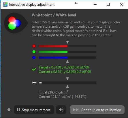

. Azt sem tudtam, hogy az OSD-s beállításnál mindíg csak visszafelé kell venni a piros-zöld-kék értékekből. Nem fordulhat így elő az, hogy túl fakóak lesznek a színek?

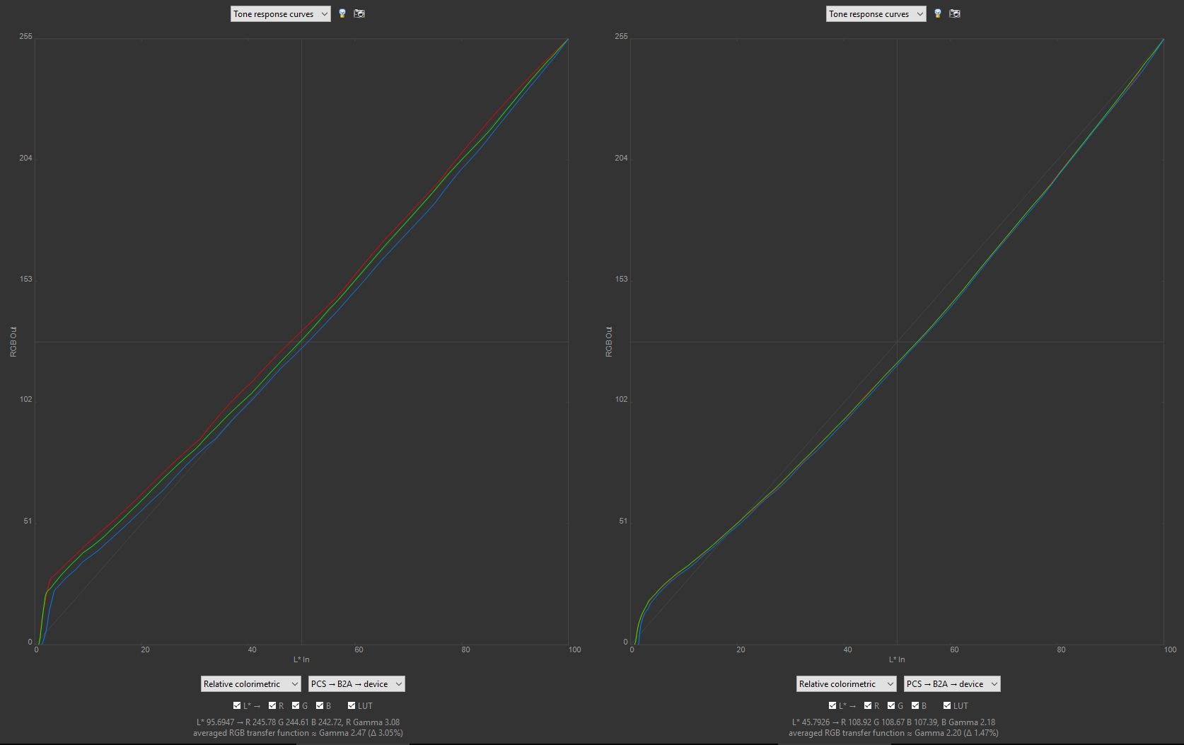

*Ropi*
Én 2.2-es Gammát használok, mert az az "ultimate" megoldás: a legtöbb program és GUI designelem 2.2-es Gammához készült, emellett nagyon hasonló a színreprodukciós görbéje mint az sRGB-é, ami azt jelenti, hogy a színkezelést nem tudó alkalmazásokban az sRGB képek közel korrektül jelennek meg (a színkezelést nem tudó alkalmazások minden képet sRGB-nek feltételeznek).
sRGB színtér esetén mindegyik színcsatorna egyforma Gamma görbét követ, viszont ez a Gamma görbe csatornánként ha kis mértékben is, de eltér a 2.2-től. Fotósok számára ez két szempontból is előnyös: a fő különbség az árnyékok kezelésében van - ezek kiegyenlítettebbek sRGB-ben. A másik, hogy sRGB-ben a szürkeskálában ábrázolt képek is úgy néznek ki, mint a színkezelést nem tudó alkalmazásokban.
Az 1.8-as Gamma már csak marginálisan van jelen: a Mac-eken próbálkoztak vele, de pár éve már ők is átálltak a 2.2-re.
Az L* Gamma görbéje annyiban próbál az emberi szeméhez hasonlítani, hogy van benne egy kis árnyék-emelés, ami a gyengébb, alacsony Bitmélységű jelet fogadó monitorok veszteségeinek kiegyenlítésére van optimalizálva (tehát csak a saját belső LUT-tal rendelkező monitorok profitálnak belőle), ezért amennyiben csak a 8 Bites VGA LUT-ra vagy utalva, akkor nem tudod kihasználni az előnyeit (erősen fennáll a bandingolás veszélye). Színmenedzselt alkalmazásokban ennek nincsen jelentősége, de színkezelést nem tudók esetében valamivel jobb így az eredmény (átlagos monitorokról beszélve).

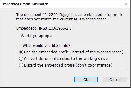

(#2468) jjeahh: A képet azért kaptad, mert az importálásra kerülő kép bedrótozott színprofilja nem egyezik meg a PS-ben beállított munka színtérrel. Szerencséd, hogy jelzi, különben csak nálad néznének ki jól a képek, sehol másutt. Ott követted el a hibát, hogy a PS-ben munka színtérnek a monitor kalibrált profilját adtad meg. Állítsd át sRGB-re (IV-ben is)!

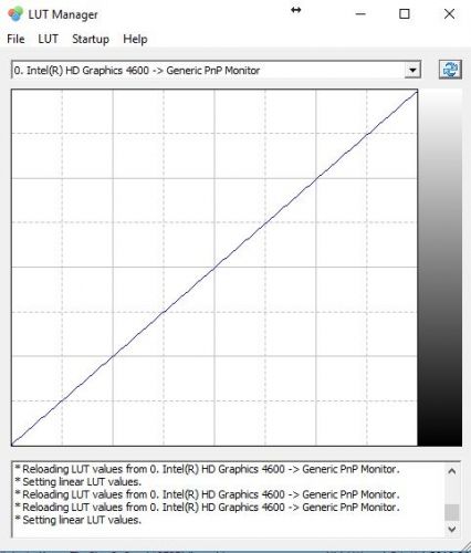

"Btw láttátok, hogy a DispcalGUI fancy új nevet kapott? Mostantól DisplayCAL.
Kapott egy új LUT Loader-t is, ami mindig visszatölti a kalibrált profilt amikor kell, tehát pl. a 2D <---> 3D váltás után, így remélhetően végleg megoldódnak a problémák, amikor valami kilövi a profilt és utána nem töltődik vissza.

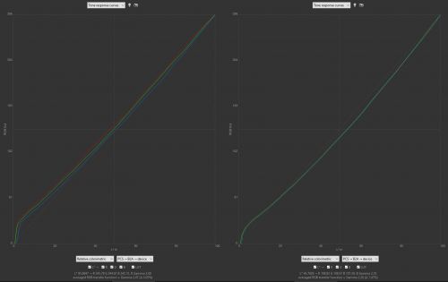

"Emlékszem, mintha anno lehetett volna valami html reportot csinálni színenként is, amit aztán chorme-ban nyitott meg. Azt nem tudod véletlenül, hogy hogy lehet? "
Ez az a riport (vagy legalábbis most már csak ilyet tud: a legfrissebb v3.0.6.0 van fent).
"Vagy a másik ami nagyon jó lenne, az az RGB együttfutását megtudni profilkészítés nélkül.
Az RGB koherenciát a profil információknál mutatja (profilozás nélkül "gondolatolvasó" lenne ha tudná, mivel ahhoz végig kell mérni), akár korábban elkészített profilból is megnyitható:
"Akkor ennek a Contrast fajtának is van egy maximuma? Gyárilag 80-ra lövi be, járhat bármilyen negatív hatással ha 100-ra emelem?"
Ez nem egy "kontraszt fajta", hanem a kontraszt maga.
Ha gyenge a panel és / vagy a műszered, akkor pl. sötét részeken poszterizálódhatnak az árnyalatok / árnyékok, meg blokkosodás léphet fel. Ezt ki kell kísérletezned mert egyedi, hogy hol jelentkezik.
*Ropi*
Grafikonszerű megjelenítést nem tud árnyalatonként, csak ilyen színes-szagos 3D-s forgathatót, meg egyszerű szövegeset, de abban sincsen színenként lebontva.
