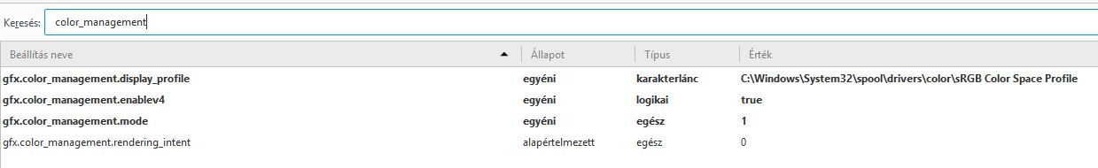

Megint böngésző problémám van, de ezúttal a Firefox-al van gond. Beállítottam így már rég, mostanáig frankó is volt, de ma azt vettem észre, hogy úgy néznek ki a fotóim benne, mint a Chrome-ban, ami ugy-e nem színmenedzselt... leellenőriztem a beállításokat újra és elvileg minden rendben
Valami tipp, hogy mi lehet a gond? Mozilla Quantumról van szó...

Amúgy a firefox be van állítva, még anno itt kértem segítséget hozzá

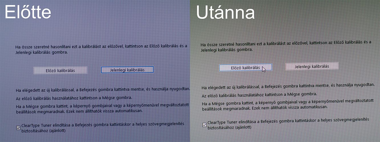

A laptopomon a chrome a windows 10 fall update óta így jeleníti meg a színeket:A második kép alján pl. jól látszik a zöldes elszíneződés... szerintetek miért lehet? Mozillában és Edge-ben rendben van. Itt a flickr profil a képekkel, ha valaki az eredeti színekre kíváncsi összehasonlításképp. Facebookon ugyanez a helyzet, meg amúgy is látszik, hogy a színekkel úgy általában valami nem oké...
Másik gond: a displcalgui calibration loader-je szintén a frissítés óta 4-5 másodpercenként megakasztja a rendszert. Proci, memória, semmi nem pörög és mintha időzítve lenne, pontosan minden 4 másodpercben egy pillanatra megfagy minden
. Wtf?
. Ha kilépek belőle, akkor nincs gond...

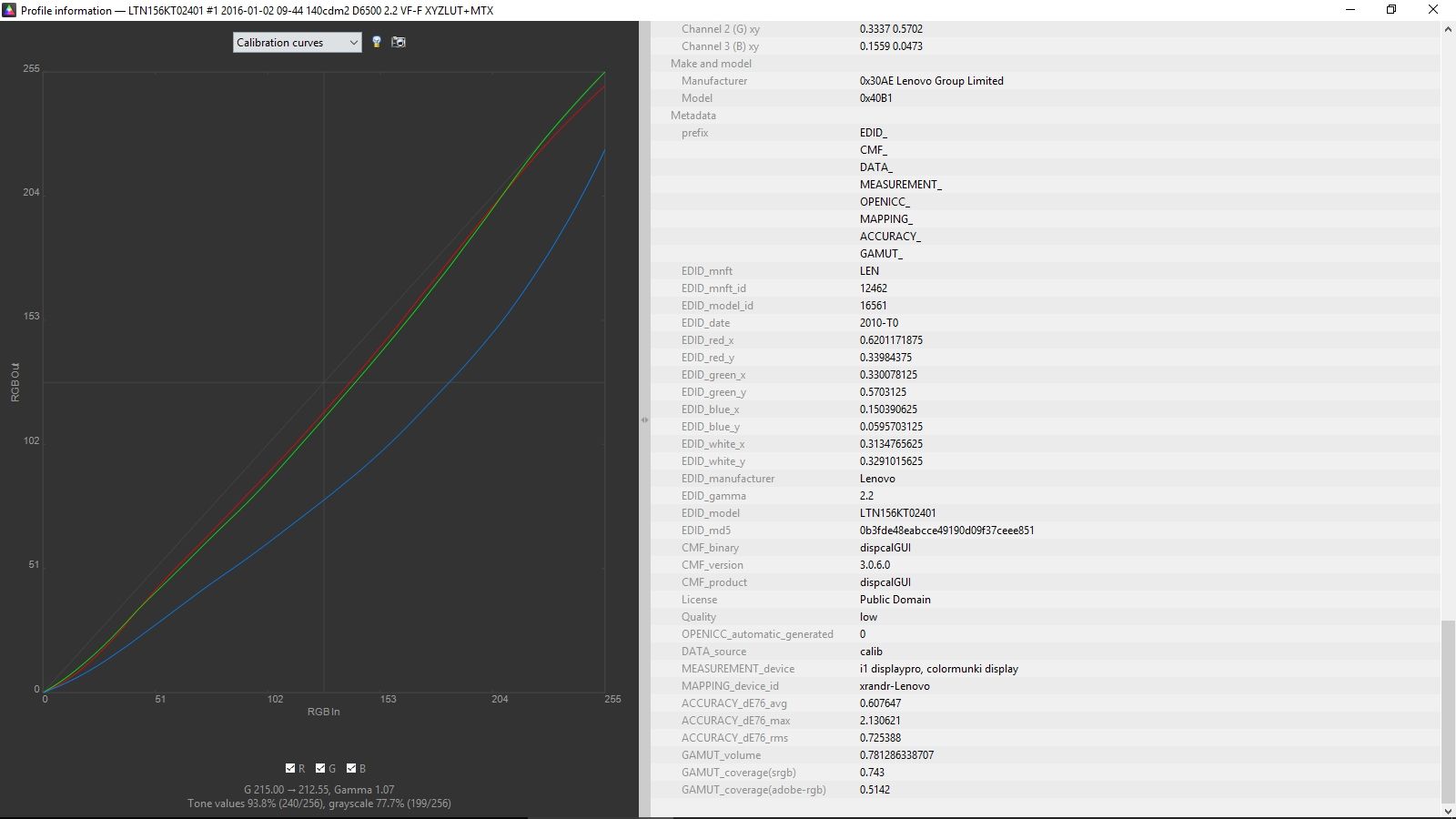

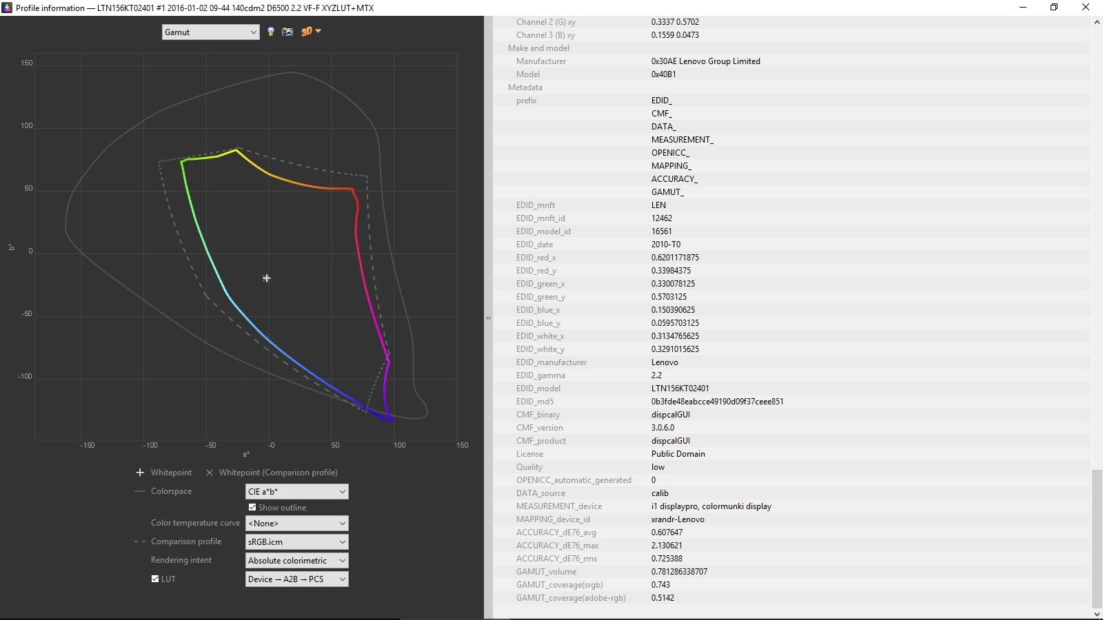

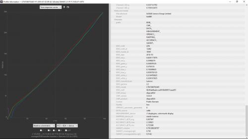

Megjött a displayport-dvi kábel, 3 órát kalibráltam, erre ilyen lett a görbe, még durvábban szétcsúszott mint analóg kábellel, ezt most miért?
Lassan megtaposom a CMD-t, monitort, mindent

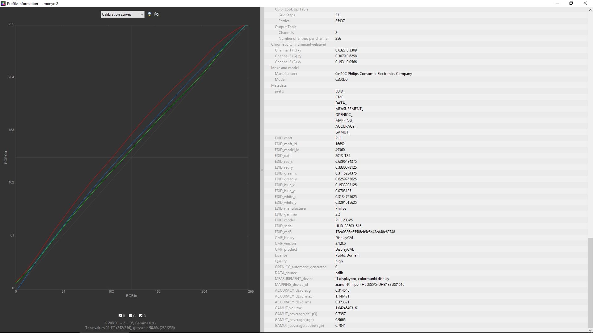

Philips 233V. Szerintem azért vörösses, mert nem kalibrálja be normálisan, most jöttem rá, hogy nem a színhőmérséklet a ludas, ha a settings-et office & web-re rakom és osd-ből hardveresen is beállítom a monyót ahogy a dispcalgui kéri, akkor mindíg nagyon elcsúsznak a görbék, a vörös különösen. Ha viszont laptop-ra állítom a settings-et dpgui-ban, akkor nem csúsznak el a görbék, de nem engedi, hogy a monyót hardveresen beállítsam az osd-vel... Erre egy olyan ötletem támadt, hogy office & web-el beállítom hardveresen a monyót, majd kilépek a kalibrálásból és újraindítom laptop módban. Ez sztetek így rendben van? Mert így nem csúsznak el a görbék, laptop módban minden szín szépen egymáson van, gondolom az a jó...
Íme, office settings vs laptop settings: -

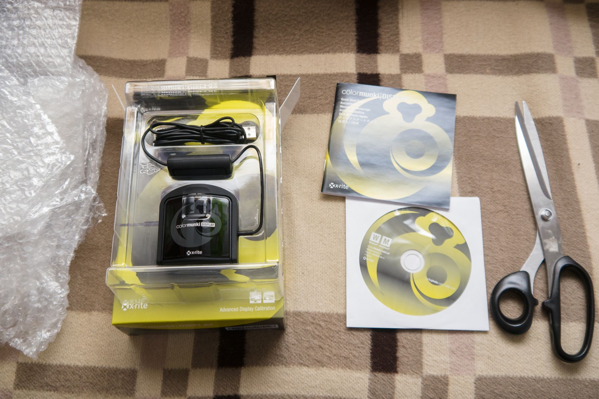

No kicsit késve, de nektek hála színes majmocska display berendelve
. Ha egyben megérkezik gond nélkül, valszeg gyötröm majd még pár kérdéssel a topikot, ahogy elnéztem a dispcalGUI nem épp' egyszerű progi
