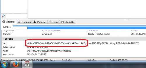

enginev3.0 #8999 üzenetére
Nem az e-data, hanem i-data. Ő internálnak látja minden tekintetben az e-Sata-t. Teljesen úgy is működik mintha belül lenne.
Nálam 2HDD van a 310-en folyamatosan 1db e-Sata-n és 1db belül.
Ha bemész a Putty-val MC-be és tallózol a mappák közt, akkor a belső meghajtók közt meg is találod a HDD-t.
Ott a UUID számával kiválaszthatod melyiken akarsz tallózni. Én rendszeresen használom a TM-et külső meghajtóra való letöltésre.Sok sikert.
Annyit tudnod kell, hogy alapból a belső meghajtóra tölt, majd később, ha teljesen letöltődött helyezi át. Egyébként elképzelhető, hogy ezt is át lehet variálni, ott valószínű szintén a képen belinkelt útvonal szerint kell megadni a helyet: i-data/UUID/mappa -

Az FFP indítása előtt már legyen csatlakoztatva az e-sata vinyó és akkor már látni fogja. Egyébként ebben a fórumban olvastam és is.
tigrici
enginev3.0 #9001 üzenetére
hozz létre 1 könyvtárat az e-satán,majd mc -vel keresd meg és máris megkapod az ut vonalat amit elvileg be kéne irni.
Anonymus23
/e-data/md*/mappanév/
* = a NAS által adott szám, valószinüleg "1"
mappanév = Az a mappa ahová menteni akarod az adatokat
