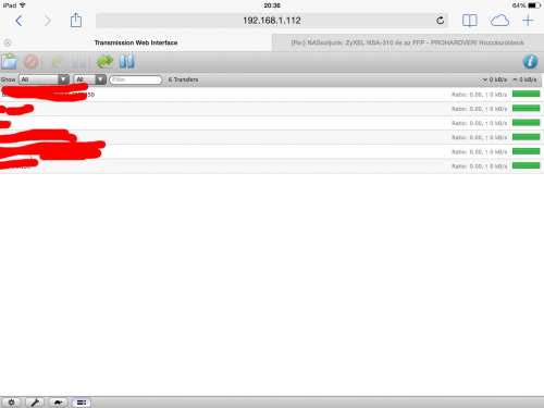

Anonymus23
Van megoldás rá:
A régi vinyóról kimásolod a torrent fájlokat (nem az adatról, hanem magáról a torrent fájlokról beszélek)
Az új vinyót megformázod a NAS-ban, felrakod rá a cuccokat és beállítod a szükséges dolgokat (TM, FFP, MC stb.)
Átmásolod a régi vinyóról az adatfájlokat az új vinyóra.
A torrent fájlokat beámolod az új vinyó TM megfelelő mappájába.
TM indítás, és minden megy tovább mint eddig.Ha valami gond lenne, akkor visszarakod a régi vinyót a NAS-ba, és azt indítod el (elvileg minden érintetlen, mintha csak leállítottad volna), és lehet gondolkozni, hogy mit nem úgy csináltál, ahogy kellett volna
