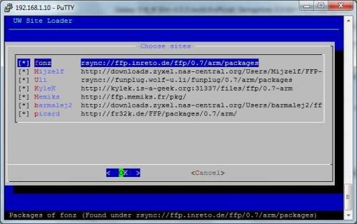

Egyébként meg így telepítsd!:
add ki ezeket a parancsokat:
get http://wolf-u.li/u/441 -O /ffp/bin/uwsiteloader.sh
chmod 755 /ffp/bin/uwsiteloader.sh
uwsiteloader.shOK és yes -ek tömkelege, ahol ki kell jelölni, jelölj ki mindent! A fentieket csak 1x kell megcsinálni, más alkalommal / telepítéskor már nem lesz rá szükséged!
Telepítsd a TM 2.83-at:
slacker -aA kylek:Transmission-2.83-arm-1.txz
