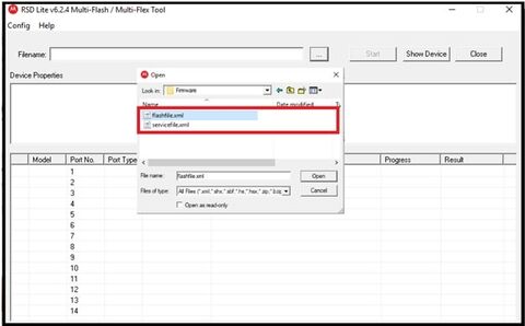

Sziasztok
Az alábbihoz kellene segítség.
Vissza szeretném rakni az eredeti firmware -t, most lineageos van rajta.
Keresés azt mutatja az RSD Lite programmal megtudom ezt tenni.
Leszedtem az eredeti firmware -t innen [motostockrom]
Telepítve van a Motorola driver az RSD Lite. A leírás szerint elindítom az RSD -t betallózom a megfelelő file -t, szervízmódban elinditva a telo és az RSD ben nem látszik a telefon.

Kellene egy kis segítség.MInden driver fel van telepítve,rsd a legújabb.
Rsd elindít,firmware fájl betesz GRIFFIN_NPL26.118-20-5_cid50_subsidy-DEFAULT_regulatory-DEFAULT_CFC.xml.zip
majd decompress only és itt jön a hiba:get decompress file size error erre nyomok egy ok-ot,ezután unzip fail és ennyi.Semmit nemtudok csinálni.
Valami ötlet? -

Igen, régen én általában rsdlite-ot használtam. Arra kell még figyelni, hogy a fejlesztői beállítások fel legyenek oldva valamint az usb hibakeresés bepipálva - itt a pc-vel először összekötve szokott kérni engedélyt, ha jól rémlik, és ha van OEM feloldás akkor ott is legyen elhúzva a kapcsoló mielőtt fastboot módba helyezve rákötöd a telefont a gépre.

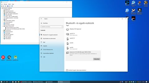

Sziasztok. A 2082-es hozzászólásomban említettem mi lenne a gondom.Most végre lenne időm megcsinálni,de szeretném inkább rsdlite-val csinálni.A Benoe77 kolléga kommentjében olvastam,hogy lehet azzal is,nem muszáj ADBfastbootA fájlt már letöltöttem amit a kollega linkelt,most már csak arra lennék kiváncsi,hogy ezen leírás alapján fel lehetne e tenni a telóra a firmware-t?
https://forum.xda-developers.com/moto-z-play/how-to/guide-rsd-lite-mini-guide-t3740641
vagy esetleg tudna valaki olyat linkelni amivel megoldható?
Segítséget előre is köszönöm.
