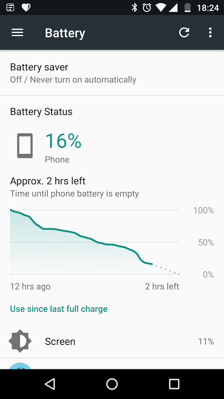

Ezt szerintem nem kell komolyan venni, az eddigi tevékenységből "számítja" a hátralévő időt.
Ha pár órát egy asztalon pihent a telefon, akkor azt "gondolja" hogy ezután is így lesz, ezért a pár nap.
Ha meg töltőről levéve 10 percig játszottál, akkor azt gondolja hogy végig játszol, akkor meg pár óra. Erre hivatkozni is szoktak, hogy jajj, rossz a telefonom, csak hat órát bír...Térerőnél meg lehet, hogy külön nézi a 2g 3g 4g értékeket, és ha nem mindegyik fullos, akkor jelzi így.

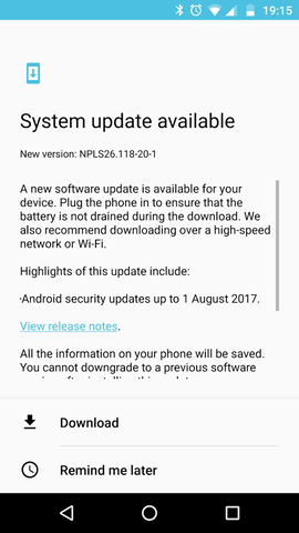

Elvileg ez a legújabb, szeptemberi patch-et is tartalmazó teljes firmware:
Mindenki csak saját felelősségre próbálgassa!
Nekem az egyik számítógépen csak 1,4GB jött le belőle, egy másikon viszont a teljes 2.3GB. md5sum sajnos nincs hivatalos, nálam ennyi: 2b5764d137b7e8b299843230b2e0d7a5 -

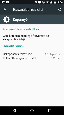

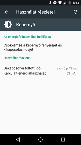

nézegetem a fogyasztást ezzel a Historian-nal, meg kikapcsolok szolgáltatásokat.
Most például elég gyanús, hogy a hangfelismerés (Moto Voice) sokat eszik. -

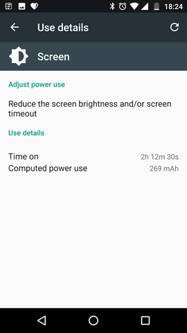

Egyrészt indítottam bugreportokat a developer optionsból, amiket google drive-be töltöttem fel, másrészt adb logcat paranccsal gépről.
Úgy tűnik ráugrottak a merülési problémára, lehet menni jelezni.
Reméljük lesz is belőle valami egy frissítés formájában...Úgy tűnik nekem tényleg egy app csinálta a napi fennakadásokat: a Foursquare. Pedig nem is használtam, csak rajta volt a telefonomon. A logokat elemezve azt láttam, hogy azon időszakok környékén, ahol voltak a fagyások, több, mint 90% volt az app processzor használata:
08-24 17:15:21.210 2729 2819 E ActivityManager: 96% 13587/com.joelapenna.foursquared: 95% user + 0.5% kernel / faults: 197 minor 3 major
08-24 17:15:43.728 2729 2819 E ActivityManager: 93% 13587/com.joelapenna.foursquared: 93% user + 0.4% kernel / faults: 637 minor 13 major
08-24 17:15:44.816 2729 2819 E ActivityManager: 93% 13587/com.joelapenna.foursquared: 93% user + 0.4% kernel / faults: 637 minor 13 major
+0% 10037/com.joelapenna.foursquared: 0% user + 0% kernel
08-26 22:26:19.634 2729 2819 E ActivityManager: 97% 5431/com.joelapenna.foursquared: 96% user + 0.4% kernel / faults: 280 minor
0.3% 12166/com.joelapenna.foursquared: 0.2% user + 0% kernel / faults: 2395 minor
+0% 28998/com.joelapenna.foursquared: 0% user + 0% kernel
08-28 17:50:24.476 5388 5440 E ActivityManager: 94% 23821/com.joelapenna.foursquared: 93% user + 0.2% kernel / faults: 21 minor
08-28 17:51:12.824 5388 5440 E ActivityManager: 93% 23821/com.joelapenna.foursquared: 93% user + 0.2% kernel / faults: 24 minor
0.2% 5551/com.joelapenna.foursquared: 0.2% user + 0% kernel / faults: 1797 minor
08-28 23:14:36.082 24491 24533 E ActivityManager: 97% 5551/com.joelapenna.foursquared: 97% user + 0% kernel / faults: 4482 minor 58 major
0.6% 30416/com.joelapenna.foursquared: 0.3% user + 0.2% kernel / faults: 14064 minor 89 major
08-30 10:06:58.067 24491 24533 E ActivityManager: 98% 30416/com.joelapenna.foursquared: 98% user + 0.1% kernel / faults: 102 minor 2 major
08-30 10:06:59.099 24491 24533 E ActivityManager: 98% 30416/com.joelapenna.foursquared: 98% user + 0.1% kernel / faults: 102 minor 2 major
08-30 10:10:44.387 24491 24533 E ActivityManager: 96% 30416/com.joelapenna.foursquared: 96% user + 0.2% kernel / faults: 7740 minor 103 major
+0% 6007/com.joelapenna.foursquared: 0% user + 0% kernel
0.1% 25847/com.joelapenna.foursquared: 0.1% user + 0% kernel / faults: 2716 minor 3 major
09-03 18:54:54.367 1518 1894 E ActivityManager: 95% 25847/com.joelapenna.foursquared: 94% user + 0.5% kernel / faults: 5332 minor 34 major
09-03 18:54:55.528 1518 1894 E ActivityManager: 95% 25847/com.joelapenna.foursquared: 94% user + 0.5% kernel / faults: 5332 minor 34 major
09-03 18:54:56.029 1518 1894 E ActivityManager: 95% 25847/com.joelapenna.foursquared: 94% user + 0.5% kernel / faults: 5332 minor 34 majorViszont a SOT-tal nem vagyok megelégedve, jellemzően 2,5 óra. Nap végére, 21h környékén lemerül:
A két nagyobb meredekség az Waze navigáció, de azon kívűl sokat pihen az asztalomon, böngészgetek, könnyedebb app-okat futtatok, telefonálok, stb.)
