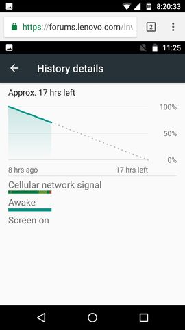

Üdv,
Igaz nem Z, de több Motonál (Z2 Play, X4) én is néha belefutok masszívabb ébren tartásokba az android os alatt és nálam a Google app a probléma okozója - itt egy picit bővebben a hiba.
Illetve a Tartózkodási helynél a Keresési beállításoknál nem maradtak bepipálva a wifi-, bluetooth alapú keresés beállításai? -

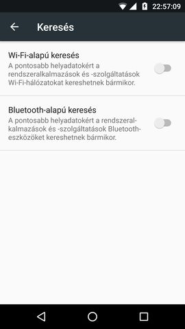

#1096
Én pont ezért nyergeltem át tiszta droidra. Az EMUI az őrületbe kergetett már,mindig ébren volt valami. Itt semmi ilyen probléma nincs,pedig az összes közösségi sz*rt használom.
Ezt a tartózkodási helyen belül találod. Jobb felül,három pötty. Ezeket érdemes kikapcsolva tartani,legtöbb esetben ezek az opciók felelnek az ébrenlétért.
