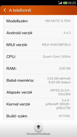

Kaptam egy Redmi Note telefont , kinai menüs volt küzdöttem kicsit angol lett , de most azt csinálja hogy van zárképernyő , ha feloldom akkor fekete a kép csak óra van és akkumlátor kijelző. Semmilyen menüt nem tudok behozni .Ha rádugom a laptopra látja tudok tallozni a filerendszerben . Ha kikapcsolom és megprobálok belépni a recoverybe nem történik semmi nem lép be a menüjébe . Lehet valamit kezdeni még vele hogy ujra müködjön ?
kosaz1
újonc
válasz Csóró™ #10616 üzenetére
Az a baj hogy ha hangerő + és power gombal behozom a boot modot nem indul el a recovery elvileg ott a hangerő - gombal lehetne kiválasztani azt a lehetőséget de nem csinál semmit csak a normál inditásra reagál de mivel ott meg csak fekete képernyő van onnan se tudok resetelni :-( .

Üdv néktek!
Olyan probléma ütötte fel rút fejét, hogy a telefon állandóan szinkronizálna, de nem tud. Pörög a jel, de nem csinál semmit. Kikapcsolt wifi/mobilnettel is csinálja továbbra is.
Emellett se a gyári böngésző, sem a Chrome, de még a Play sem működik. A Play konkrétan azonosítást kér, de nem bírok belépni a Google-ba.
Emellett rendesen lelassult a mobil. És újfent nem fogad SMS-t.Szerintetek ez mi lehet és mi a gyógyír rá?
MIUI 7.1 "stabil" van rajtaElőre is köszönöm!

válasz Ruffian #10777 üzenetére
Szia,
lehet eljött az ideje egy hard resetnek
Az én javaslatom: - Tedd fel a legutolsó Vagyula féle V7-et (6.5.19), majd első induláskor az updaterrel frissítsed rá a legutolsó vagyula féle V8-at (6.9.15) Azért kell így csinálni, mert ha alapból a V8-at telepíted, hálózati problémák lehetnek.Mind a kettő ROM-ot letöltheted innen
A telepítéshez javasolt legalább 2.8.6.0-ás TWRP-vel dolgozni, az is le tudod tölteni a linkről.Sok sikert!
válasz Ruffian #10781 üzenetére
Hát ez fogós kérdés, egyenlőre nem tudom
Ugyanazt a ROM-ot tettem ki neked, amit én is használok, de nálam sose volt ilyen jelenség.Csak hasra ütésre mondom: lehet valami bug (vagy beállítás) miatt kikapcsolja a rendszer ilyenkor a mikrofonodat (mást hírtelen nem tudok elképzelni).
Első körben biztos futtatnék egy teljes diagnosztikát, amit pl. úgy tudsz indítani, hogy a tárcsázóba beírod: *#*#6484#*#* -- Erre előjön egy teszt menü, itt meg tudsz nézni pár dolgot.
Ha ez nem visz előbbre szétnéznék a beállítások körül (első sorban hívás beállítások, tárcsázó beállítás, kisegítő lehetőségek és fejlesztői beállítások körül)
Ezután, ha van türelmed jöhet a google, vagy egy hard reset
