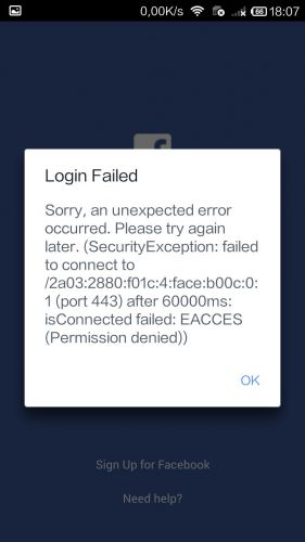

Nem hinném, hogy a ROM-oddal van baj. A hiba üzenet annyit mind, hogy nem tudott kapcsolódni a 2a03:2880:..... címre a 443-as (HTTPS) porton. + Permission Denied, azaz nincs jogod valamihez...
Korábban ment a facebook? Ne tettél fel tűzfalat, vagy nem állítottál be korlátozást az appra? -

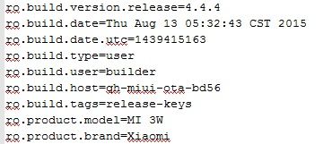

Melyik gyártás dátumára gondolsz? A ROM kiadásának dátumára? A telefon gyártásának dátumára?

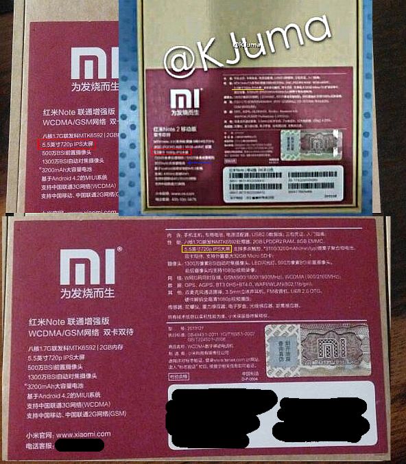

GoldhandRent
Srácok, ez már tuti !
A doboz hátulját összehasonlítva az enyémmel,kivehető, hogy 5.5" 1080p ! lesza kijelző, a processzor pedigkerek 2GHz.A kihúzott részek azért vannak, mert első ránézésre (elég sokat néztem
) tényleg annak tűnik... Viszont egymás mellé téve az enyémmel már nem vagyok olyan biztos benne... A pirossal húzott helyen 720p-nek tűnik (aminek nem örülne senki szerintem), a sárgánál viszont 1080-nak !
A kékkel nyilazott az akkumulátor, ami nekem 3000 nek tűnik.
Ötleteljünk együtt ! Nagyítsátok ki a képet és segítsetek kitalálni a konfigot
Képet mellékelek
