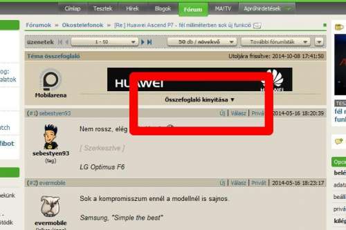

ANDROID??? #2486 üzenetére
pedig van ott egy [link]
