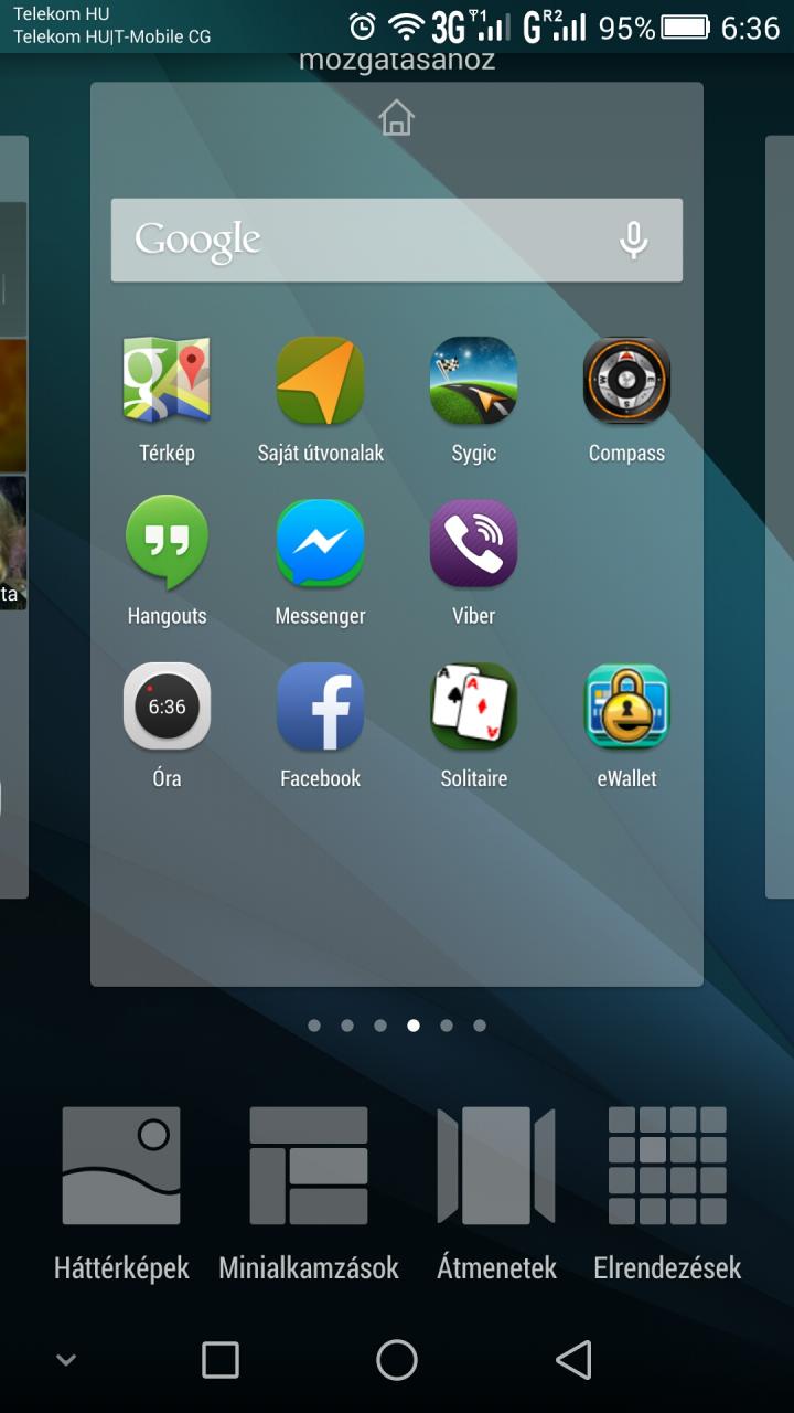

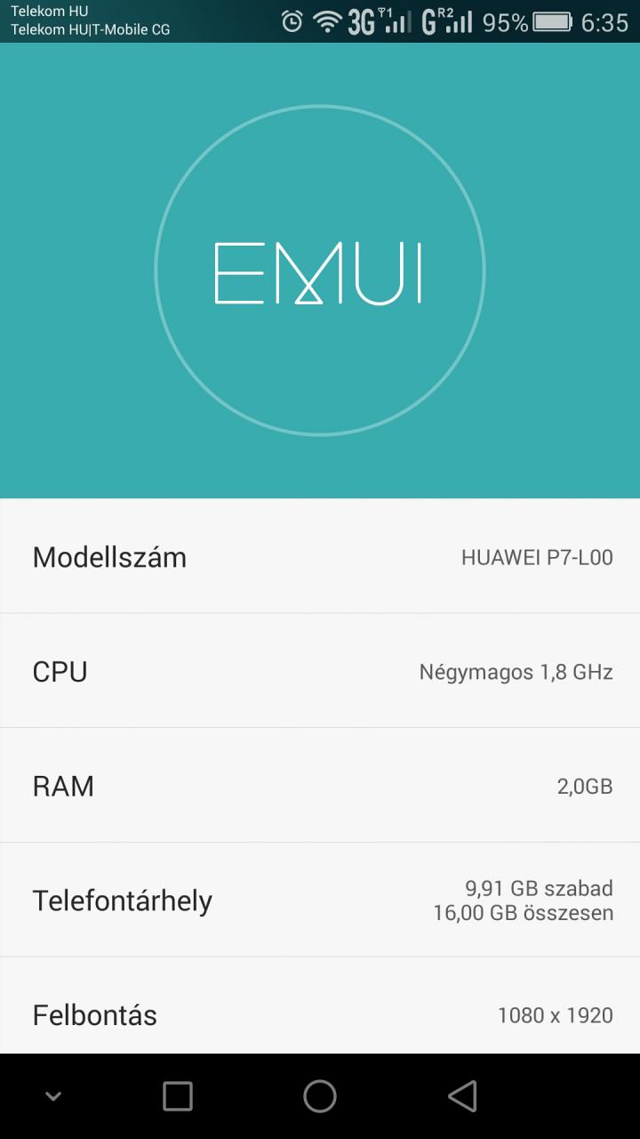

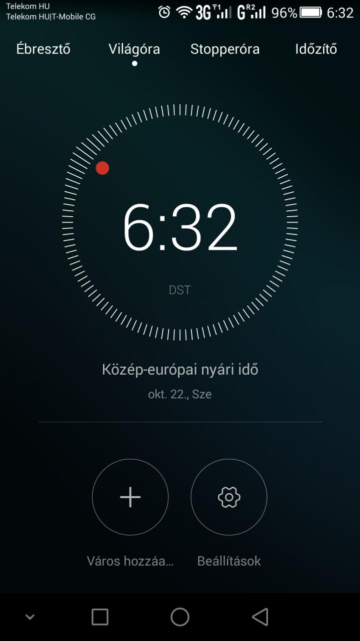

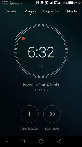

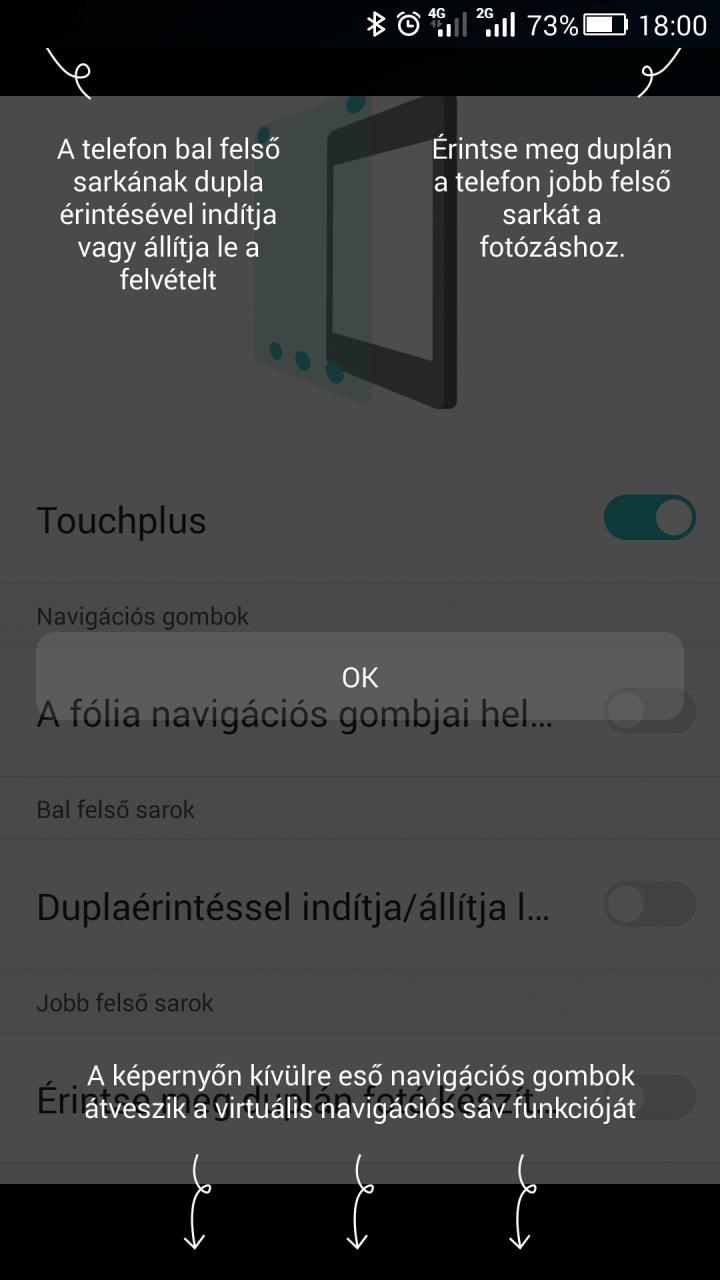

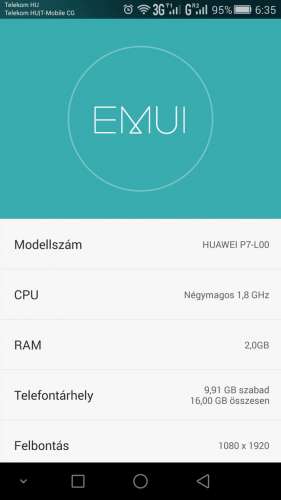

Pár kép:

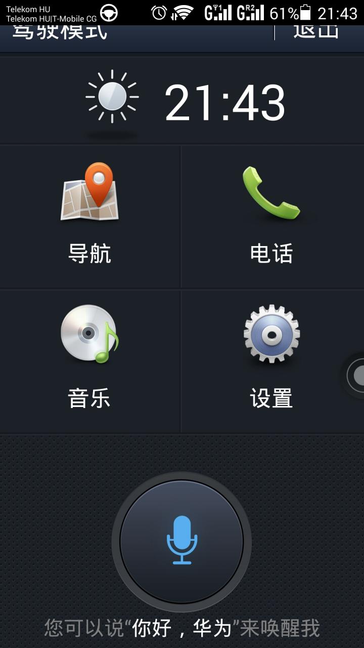

A P7-L10 Romjában van Driving Mode? (Egy autó kormánykerék az ikonja. )
Az enyémben van, de teljesen kínai a felülete, pedig néha használnám, ha legalább angol lenne.
(A nejem P6S telóján a legutóbbi frissítés óta már angol a felülete. )Ha az európai verzión is van, akkor kérek egy fórum társat, mentse ki az appot és küldje el nekem (vagy tegye felhőbe), hátha le tudnám cserélni vele a sajátomat.
Próbáltam a P6S-ből feltenni, de azt nem engedte, talán az eltérő képernyő felbontás miatt.

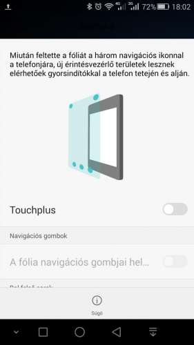

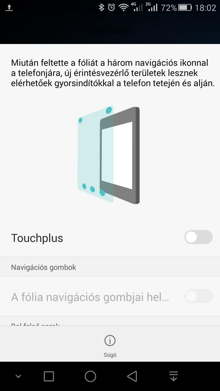

Beállítások >> Intelligens segítség fejezet alatt: >> Navigációs sáv. ON-ra állítani.
